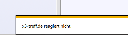

                        • #13
                          AW: Probleme mit iPhone 6 bzw. iOS 8
                          Ich kann vom PC aus manchmal keine Posts mehr posten und dann kommt...
                          LG aus Obertshausen
                          Walter Bodensohn
                          (frei nach Majestix)
                          - BMW X3 G01/F97 3.0d
                          - Porsche 944 II Coupe
                          - Dacia Spring Elektro
                          - Honda CBR1000F
                          - Yamaha XJ600S
                          - Roller PGO TRex 125
                          - und ein Fahrrad
                          • #14
                            Okay, also kein mobiles Problem.
                            Welchen Browser nutzt Du?
                            Macht ein anderer Browser die gleichen Probleme? (Opera)
                            Hast Du mal über die Einstellungen des Browsers (nicht "nur" löschen mit F-Taste!) den Verlauf und die Cookies gelöscht?
                            Prüfe mal auf Windowsupdate.
                            Und zu guter Letzt: Deaktiviere mal den Virusschutz und bleibe dann ausschliesslich hier im Treff! Keine Links anklicken.
