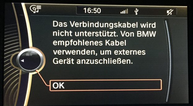

      Bei mir funktioniert es nicht.
      iPhone 5 mit original Lightning Kabel an USB in der Mittelkonsole Meldung:
      Das Verbindungskabel wird nicht unterstützt. Von BMW empfehlendes Kabel verwenden ...

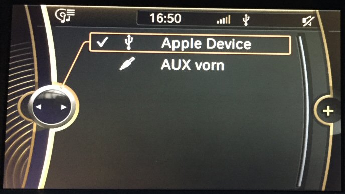

                          Ich fahre die Konfiguration 2, also "Navi Business mit Radio Professional" inkl. Bluetooth-Verbindung für's Handy.
                          Wenn ich das iPhone anstecke, dann wird es erkannt, ich erhalte aber die Meldung, dass ich mir ein BMW-Kabel besorgen soll.
                          Blöd wär jetzt natürlich, wenn dann das BMW-Kabel auch nicht funktioniert.
                          USB-Stick abspielen hab' ich probiert. Das geht problemlos.
                          iPhone 4S und iPhone 6 gehen beide nicht.
                          Ich kriege folgende Meldungen:
Größe: 51,3 KB
ID: 386178Klicke auf die Grafik für eine vergrößerte Ansicht
Größe: 51,7 KB
                          lg
                          Richie
                            AW: ... plötzlich keine Musik mehr
                            Richie, ich würde zu BMW fahren und das Kabel vor Ort checken. Mein Freundlicher hatte diverse Kabel da, alle ausprobiert... dann hast du Gewissheit :-)
