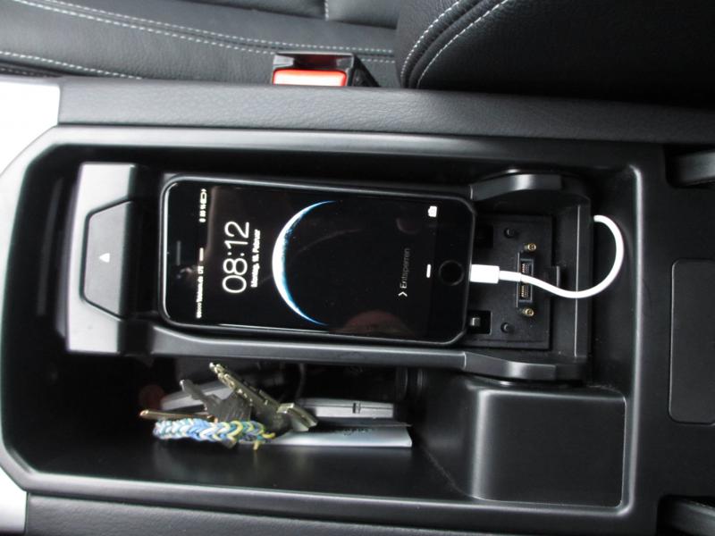

Snap In iPhone
    • 5706
    AW: Snap In iPhone
    Klappe zu und schon ist Ordnung bis man wieder reinschaut - aber auch nicht zu verachten: fast EUR 190 gespart
      AW: Snap In iPhone
      ...wenn ich die Box nicht schon gehabt hätte, dann Kabel dran und fertig...
        Snap In iPhone
        Da sind wir einer Meinung.
          • 5706
          AW: Snap In iPhone
          [emoji106][emoji106][emoji106][emoji106]
          • x3-08
            • 25.09.2008
            • 1275
            AW: Snap In iPhone
            Warum führt BMW das Kabel bei dem Universal SnapIn über das Smartphone?
            Ich nutze Lightning an USB. Fertig.
            Das Eierphon liegt ohne SnapIn auf der „unberabeiteten“ Handaufnahme, das Kabel geht hinten direkt vom USB nach oben.
            Das Smartphone rutscht und klappert nicht rum, das Kabel ist aufgeräumt.
              AW: Snap In iPhone
              das habe ich vor meinem Umbau ja auch probiert - allerdings konnte ich dann nicht mehr hochklappen.
              Ist das eine Einschränkung, oder habe ich mich nur zu glatt angestellt?
              • x3-08
                • 25.09.2008
                • 1275
                AW: Snap In iPhone
                Hochklappen funktioniert „ganz normal“. Das original Appl Kabel ist so dünn, das blockiert nix.
                  AW: Snap In iPhone
                  Ich muss das nochmal testen - irgendwas habe ich dann beim letzten Versuch falsch gemacht...
                  Deine Lösung gefällt mir besser als meine Bastellösung. Mein Kabel ist nämlich sehr kurz - das geht eigentlich nur im Stillstand des Fahrzeugs rein...
                    AW: Snap In iPhone
                    Ich finde die Lösung auch wirklich gut. Aber hierbei läuft die Verbindung auch über BT und nicht via Kabel zur Antenne, korrekt?
                      AW: Snap In iPhone
                      meines Erachtens ist auch beim Snapin eine BT Verbindung fürs Telefonieren erforderlich!
                        AW: Snap In iPhone
                        Hm. Ich habe gar kein Snap In, da ich mit dem Telefon unter der Armauflage nichts anfangen kann, aber ich dachte immer, der Vorteil ist, dass wenigstens der Antennenanschluss direkt zum Dach und der Haifischflosse geführt wird. Sprache via BT wäre ja ok, nur die Sende- und Empfangsstrahlung wäre dann deutlich reduziert.
                          AW: Snap In iPhone
                          Keine Ahnung wie das mit der Antenne geregelt ist...
                          • Ks81
                            • 07.10.2009
                            • 37
                            AW: Snap In iPhone
                            Hallo Thomas,
                            ich denke du hast die Antenne mit der Oberschale entfernt. Da müsste noch eine Platine eingesteckt gewesen sein, die mit keinem Bauteil bestückt war. Dort wird die Energie per Induktion übertragen und an die Außenantenne weitergeleitet. Falls das aber einer der ersten Adapter vom I Phone 5 war, kann es auch sein, dass der keinen Anschluss an die Außenantenne hatte.
                            Interessant finde ich, dass die einfach einen Adapter von Apple genommen haben um von 30 Pin auf lightning zu kommen.
                            Gruß Andreas
                              AW: Snap In iPhone
                              Es war einer der ersten 5er-Snapin. Stand nochwas von Edition drauf.
                              An der entfernten Oberschale war NICHTS außer Plastik...
