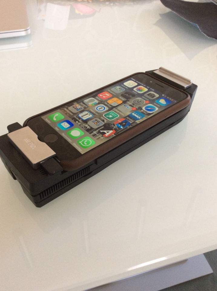

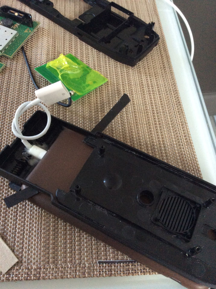

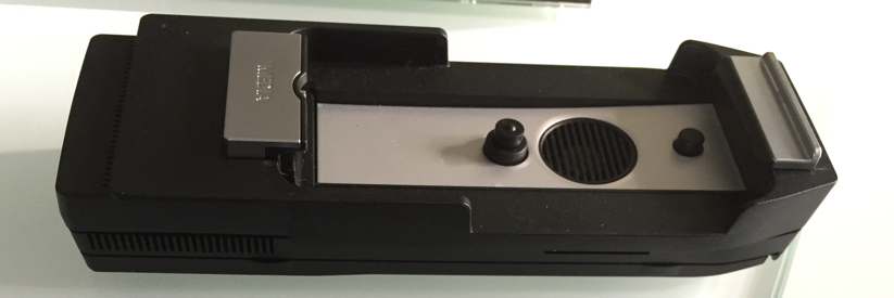

Hier mal ein Bericht von mir aus einem anderen Forum:
Bin immer noch sehr zufrieden mit der Lösung und nutze sie jeden Tag ohne Einschränkung was die Apps betrifft und das mit Iphone 6 und auch 6s (Frau)
Ist nur mal so als Anregung. Werde wohl wieder aktiv beim Iphone 7
also ich habe mir bei "Ebay" einen SnapIn für Iphone 4/4S für 7€ besorgt. Dann mit Säge einem Apple Adapter und ein wenig handwerklichem Geschick....das gezaubert (siehe Anhang) und muss sagen es erfüllt alles was ich wollte. Apps funktionieren alle und Spotify auch....und ganz wichtig mit original Leader Cover nutzbar, was will man mehr und der SnapIn Effekt geht auch.....
Gruß aus Hamburg
