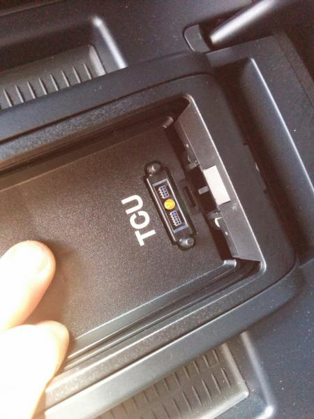

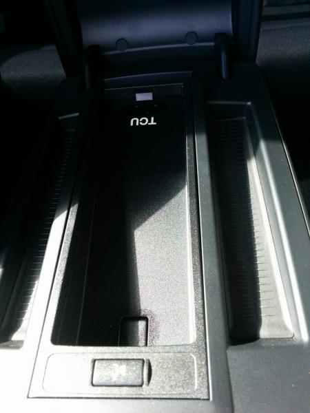

    Den koppel Knopf in der mittelarmlehne für 3 Sekunden gedrückt halten und den Schlüssel auf die nächste Stufe drehen dabei den Knopf nicht loslassen und wieder 3 Sekunden warten.
    So, eigentlich sollte dann irgendwie irgendwas passieren.
    Aber nichts. Rein garnichts tut sich da irgendwo.

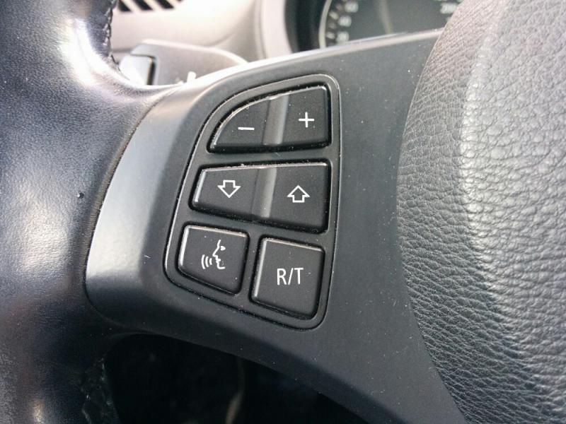

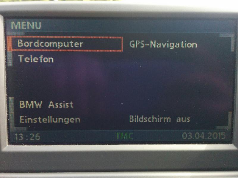

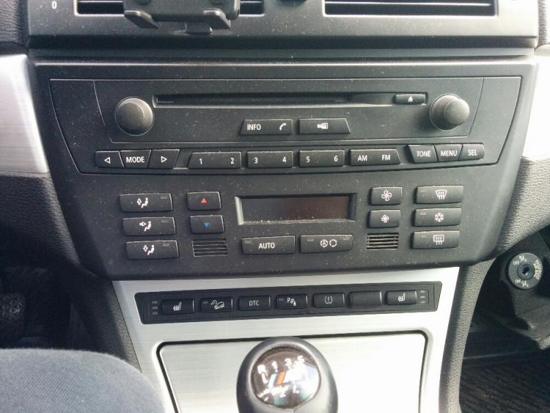

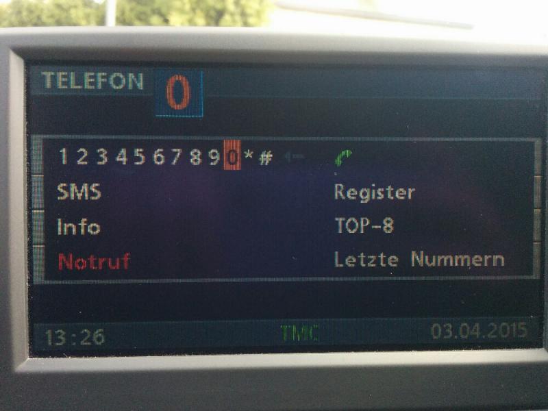

    Vllt könnt ihr anhand der Bilder erkennen wo der Fehler ist.
    Vllt hab ich ja garkein Bluetooth?
    Ich weiß es nicht,
    Wäre nett wenn ihr da mal drüber schaut.

              Aber ich denke selbst wenn man kein Handy hätte, und die Kopplung einleitet das dann wenigstens im Auto Bildschirm irgendwas angezeigt werden muss.

                        bei meinem F25 ist es so, dass BT-Koppelungen IMMER vom Auto ausgehen und dann in den mobilen Geräten anzeigt werden -> Auto will sich mit Mobilgerät koppeln!
                        Umgedreht, also Mobilgerät will sich mit Auto koppeln, geht nicht.

                            Reinsetzen, Knopf in der MAL Drücken und 3 sek. halten, Zündschlüssel 1x drehen (Stufe 1, Radio an), Knopf weiterhin gedrückt halten für 3 Sek.,
                            dann los lassen und es sollte "Kopplung" im Display stehen.
                            In meiner BA ist es sogar falsch beschrieben.
