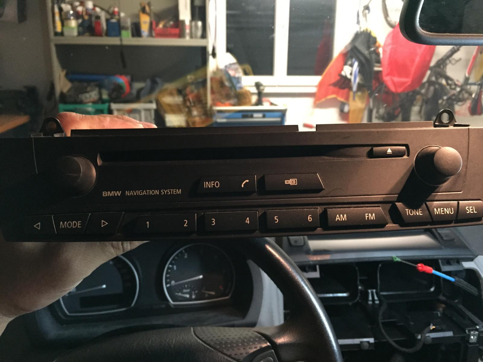

    Hallo zusammen
    Anfangs haben die Probleme damit angefangen, dass die CDs nicht mehr erkannt werden!
    Bekanntes Problem, konnte damit leben, da ich oft nur Radio höre!
    Aber nach der letzten Klimadesinfektion ging wohl was schief, seit dem gehen die beiden Knöpfen nicht mehr, die reagieren zwar auf Drehung, aber nicht mehr auf Bestätigung!
    Sicherungen habe ich überprüft, aber keine defekte festgestellt, auch die kleine Sicherung hinter dem Radio habe ich überprüft!
    Daher meine Frage, hat jemand noch eine Idee was ich prüfen kann? Wo könnte ich die Gesamte Bedieneinheit mit CD-Laufwerk reparieren lassen? Wo könnte ich sogar noch allenfalls das gesamte Gerät gleich austauschen lassen?

        Der Navirechner sitzt hinten im Kofferaum links .....ein undichtes Schiebedach/verstopfte Abflüsse können den Navirechner fluten bzw. unter Wassser setzen.
        Check das mal vorher...
        Natürlich kann auch nur die Bedieneinheit defekt sein

          AW: Knöpfe für Radio ausschalten und Navi bestätigen gehen nicht mehr!
          Jetzt hab ich den Faden verloren!
          Was hat der Navirechner im Kofferraum damit zu tun, das ich an der Bedieneinheit nicht mehr den Radio ausschalten kann?
          Ich kan bei der Bedieneinheit auch die Menüs nicht mehr wählen!
          PS: Hinten ist alles trocken.
            Ich fädele den Faden wieder ein...
            Hinten links im Kofferaum sitzt der Rechner fürs Navi.
            Wenn der Rechner nicht mehr funktioniert, dann kannst vorne am "Bedienteil" drehen soviel Du willst...
            Die Einbauposition hinten ist gefährdet, wenn die Abläufe vom Panoramadach verstopft sind - dann läuft die Plörre hinten links in den Rechner.
            Elektronik und Wasser sind natürliche Feinde
            Selbstverständlich kann auch nur das Bedienteil defekt sein, dann ist Dein Ansatz richtig.
            Suche mal hier nach "Wassereinbruch" - dann schließt sich der Kreis wieder.
                Ja, dass dann die Navigation keine Befehle entgegennimmt, versteh ich ja noch, aber das der Radio sich nicht mehr ausschalten lässt....
                Gruss
                  Ich sehe den Fehler im Bereich des CID (Bedienteil). Zumal die Funktionslosigkeit der Knöpfe seit der Klimaanlagendesinfektion besteht. Wie ist die Klimadesinfektion gemacht worden? Auch mit Schaum über die mittleren Ausströmer? Wenn in dem Bereich der Luftausströmer eine "Verbindung" zum darunterliegenden CID besteht, kann der Schaum sich dort auch verbreitet und den Schaden verursacht haben.
                  Das CD´s schon vorher nicht eingelesen wurden mag eine andere Ursache haben (z.B. Laser verdreckt).
                  • seth2000
                    • 11.05.2010
                    • 42
                    ja, ich sehe es genau so, mit schaum!
                    Aber das Original ersatzteil ist schweinisch teuer! daher wollte ich fragen, ob ihr jemanden kennt, welcher das als ersatzteil anbietet oder einen guten reperaturservice!
                        diese Frage bedarf keiner Antwort....
                        der Schaum war es!
