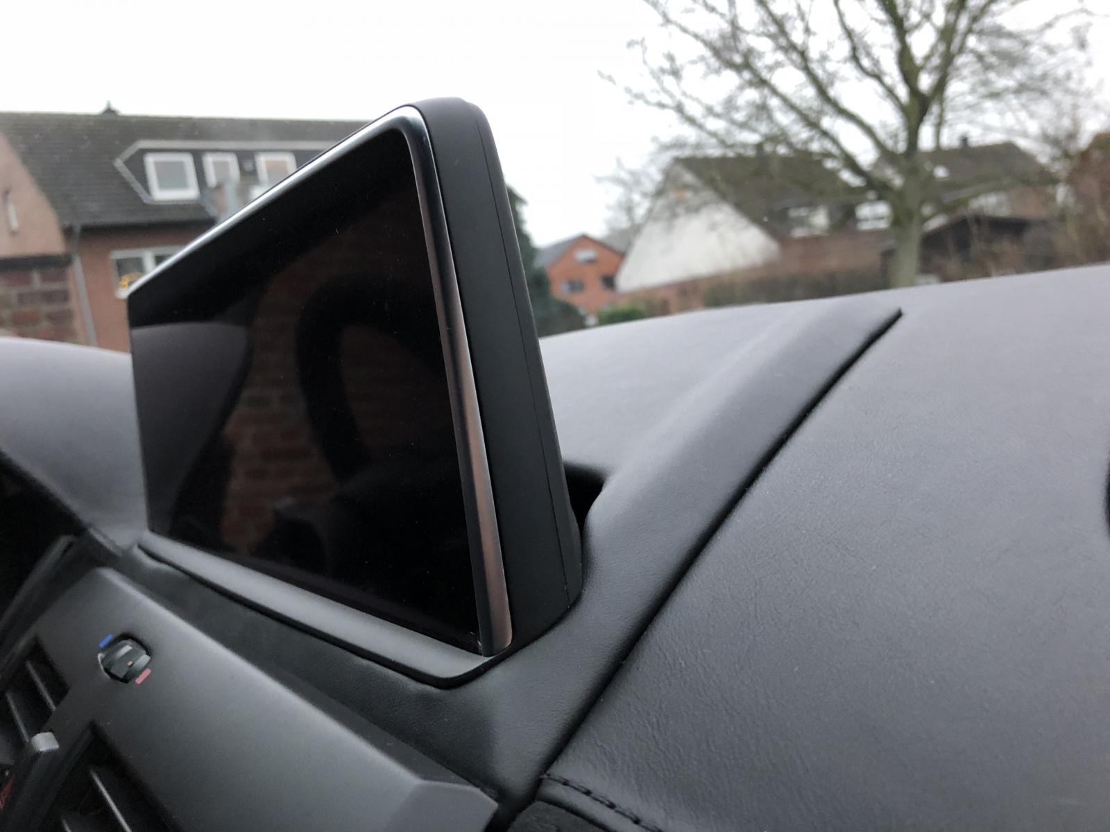

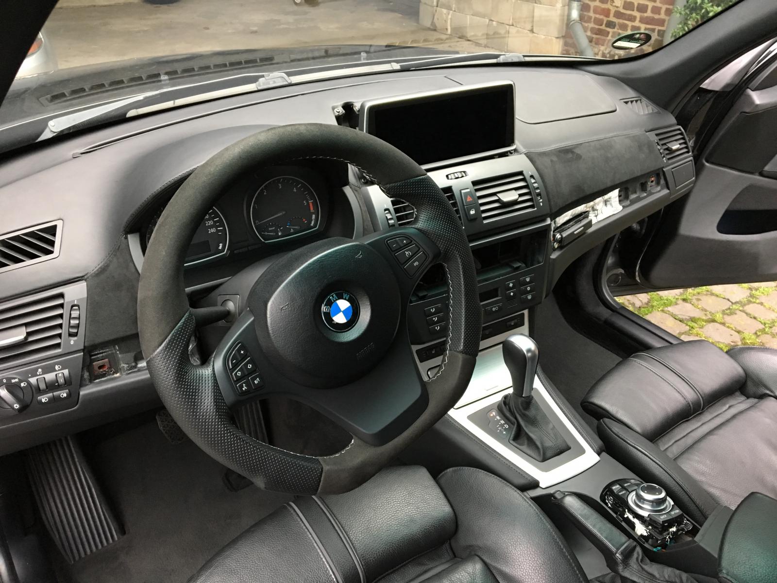

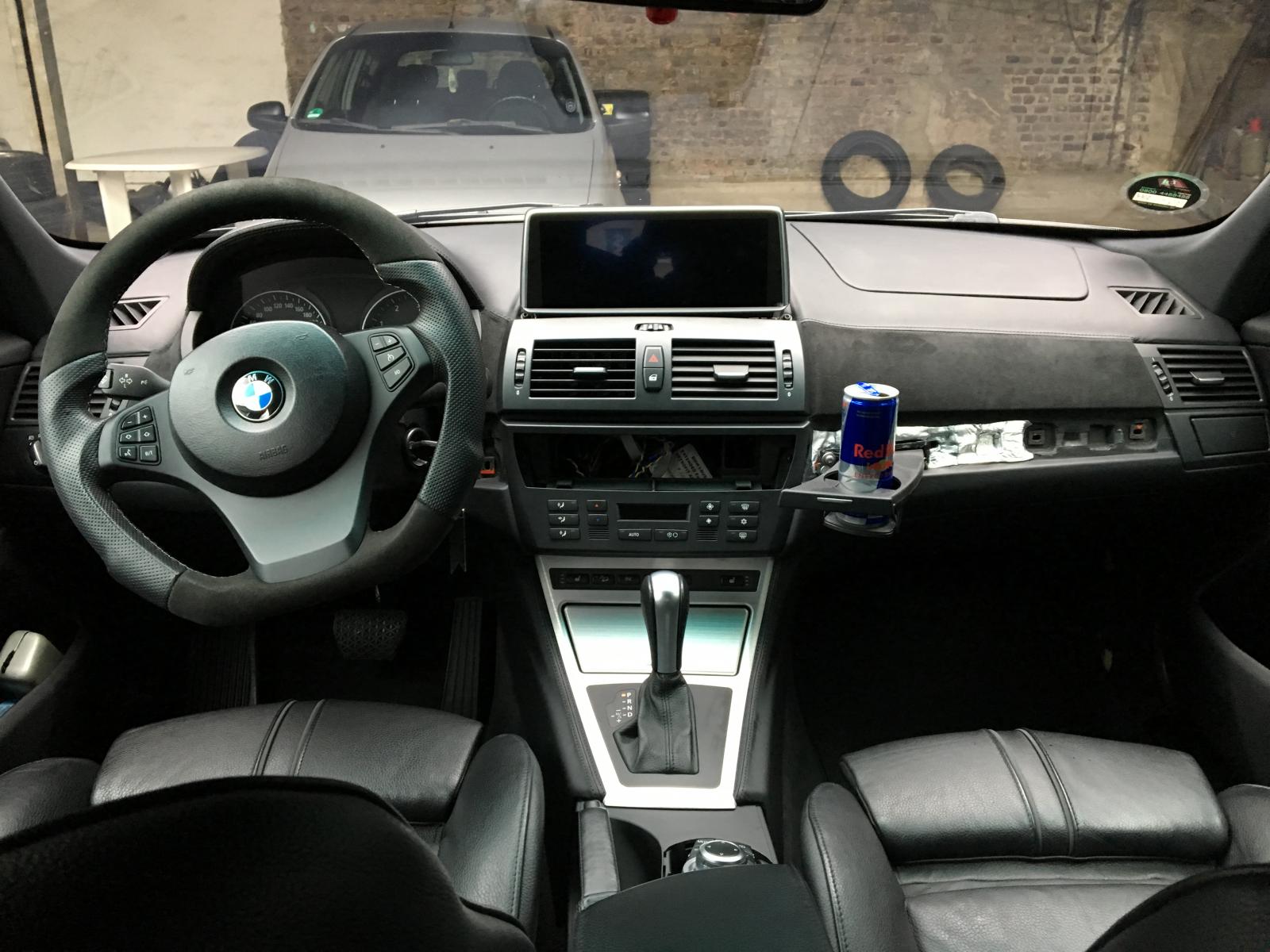

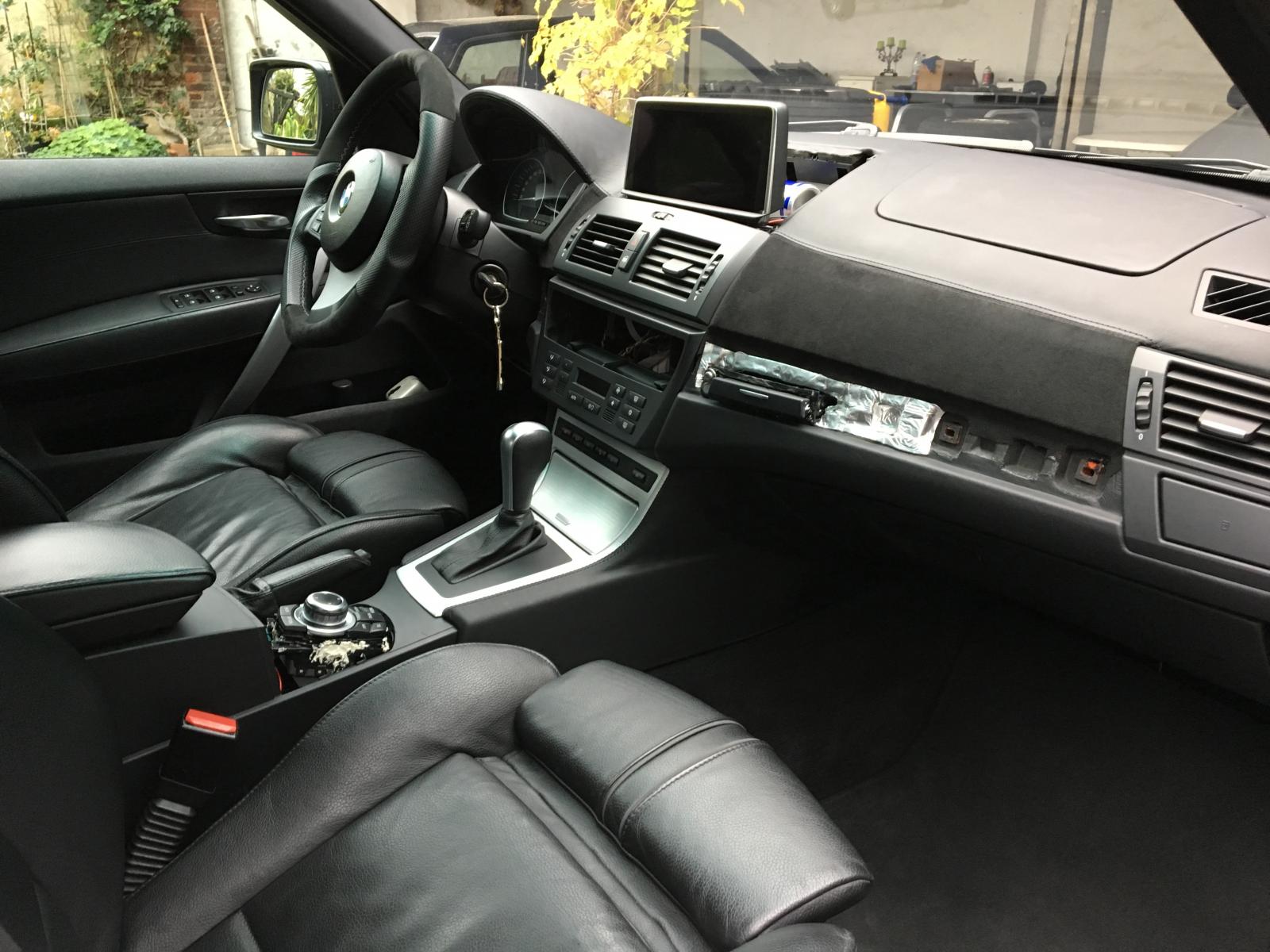

      AW: iPad Einbau und Hifi Upgrade

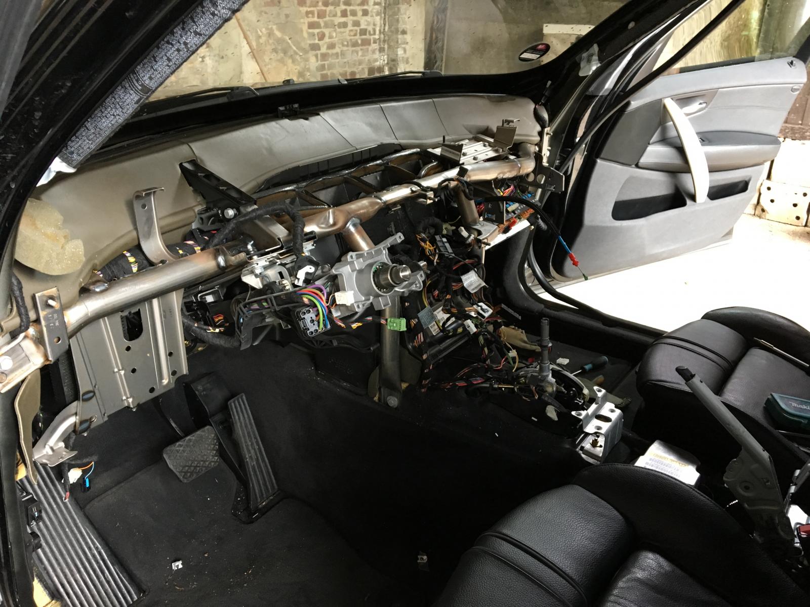

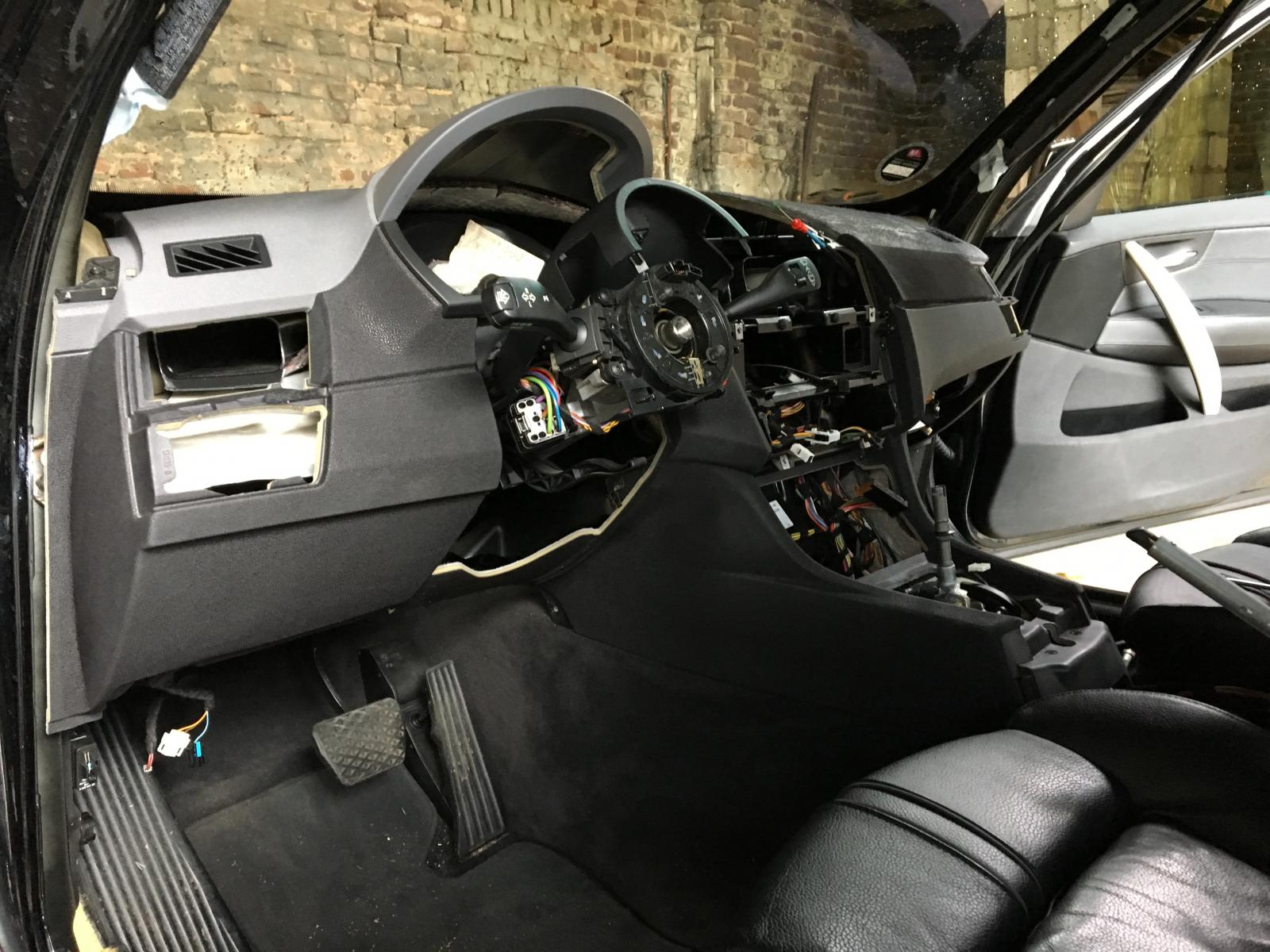

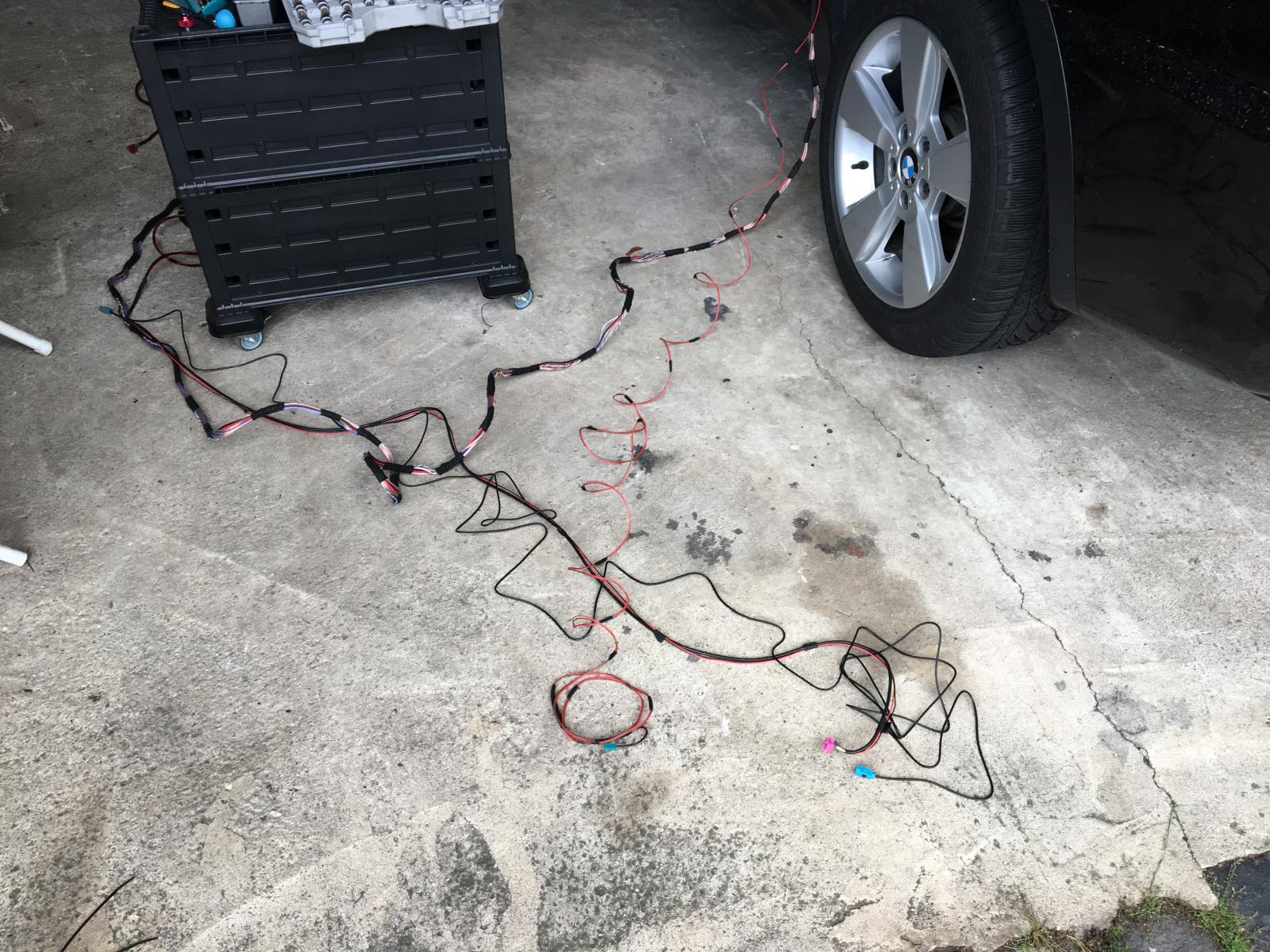

      So, jetzt geht es schlag auf Schlag (habe wegen des bevorstehenden Urlaubs nächste Woche auch Zeitdruck)
      Freitag kam das Armaturenbrett vom Sattler zurück und sah wirklich Klasse aus.
      Samstag dann der Einbau - 1,5h - Armaturenbrett war draußen - weitere 2h und das neue Armaturenbrett war drinnen (bis auf ein paar Anbauteile wegen des Navi Umbaus)
      Danach kam Tims NBT rein. Den Kabelstrang von vorne nach hinten gelegt. Bildschirm und Controller sowie Head Unit an ihren Platz gebracht und getestet. Fertig ist das Ding!
      Bevor ich die Fotos vom Aktuellen Stand Zeige noch vorab zu sagen:
      - Displayhalter wird die Woche noch fertig gemacht
      - Bedienteil und IDrive Halter kamen vorgestern vom Lackierer - Sehen aber vom Farbton und Glanzgrad schrecklich aus. Aus dem Grund wird es die Woche auch noch fertig gemacht.
      - Interieurleisten (inkl. Getränkehalter Abdeckung) werden mit selbigen Leder bezogen und kommen ebenfalls noch rein!
      Noch mal ein Fettes Dankeschön an Tim @moccabeamer! Telefon Unterstützung, sowie Unterstützung im Vorfeld und Zuspruch vom feinsten. Danke Tim!
      Hier der Aktuelle Stand:

        Respekt, nicht nur fürs bessere Aussehen, sondern vor allem für die Arbeit. Im Ausgebauten Zustand wird einem ja ganz anders, um so toller ist es wenn nach anlassen alles in Funktion ist.
        Aber ich denke irgendwie hast Du damit zu tun, oder bist KFZ Meister oder so!

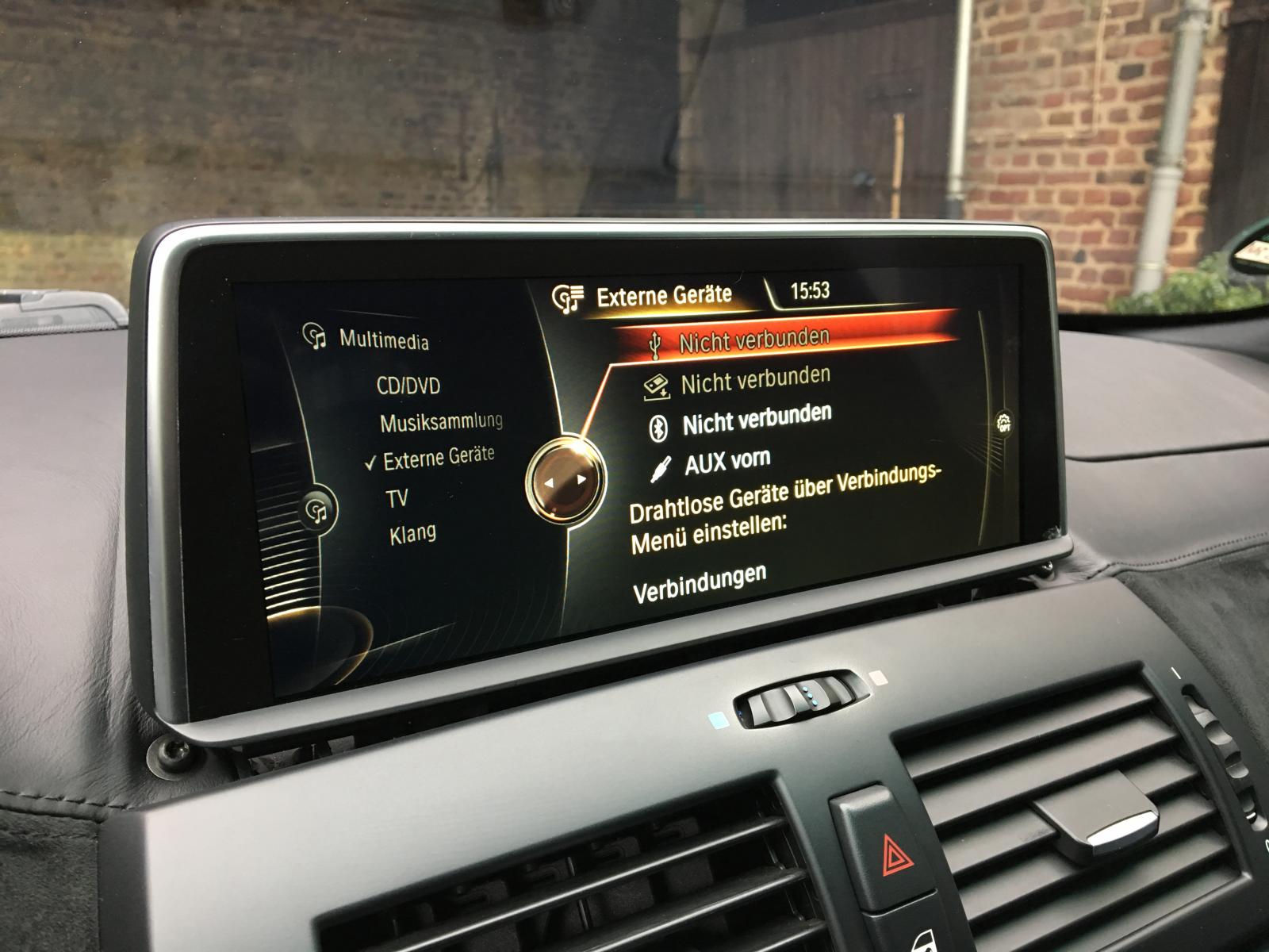

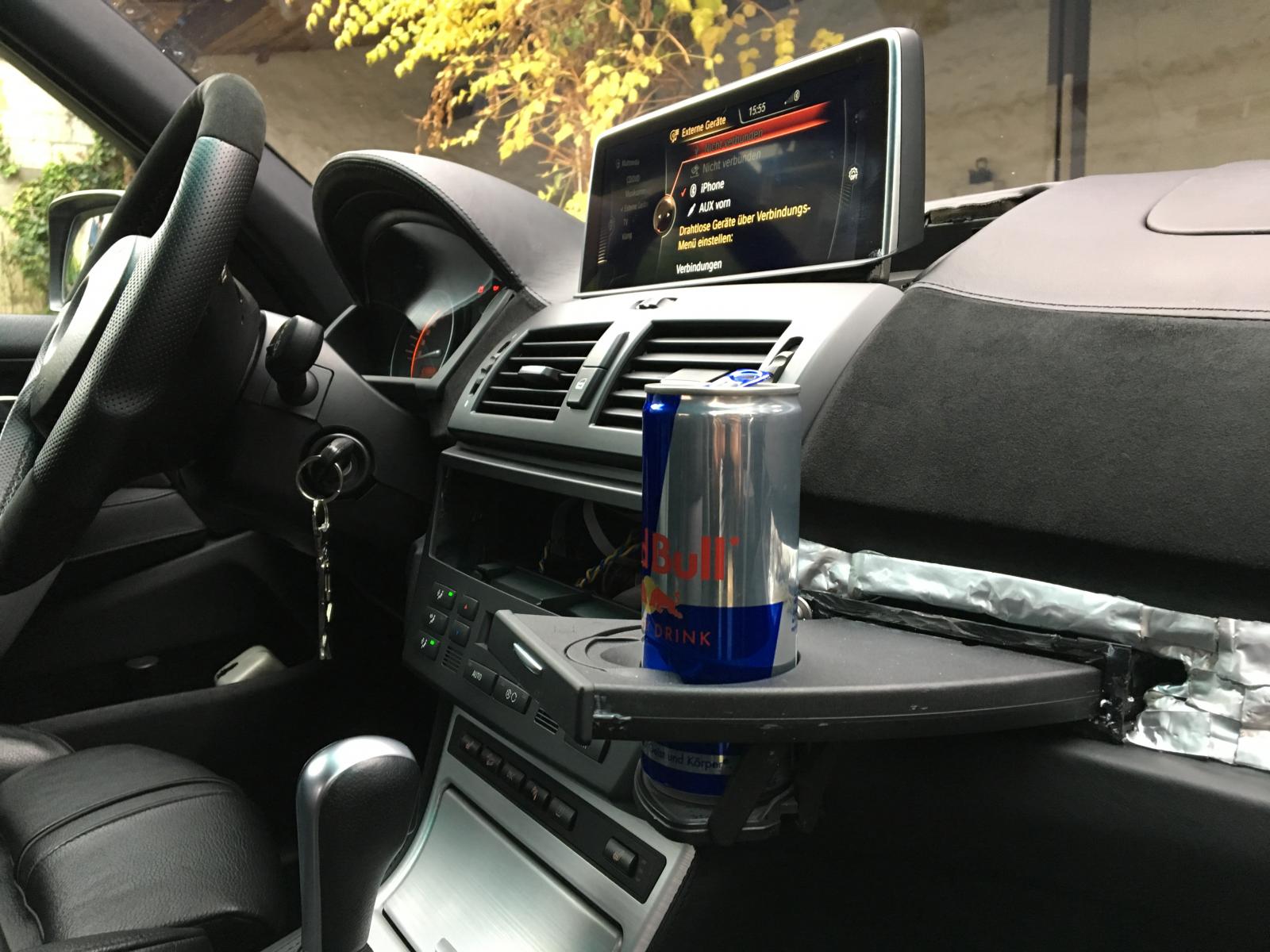

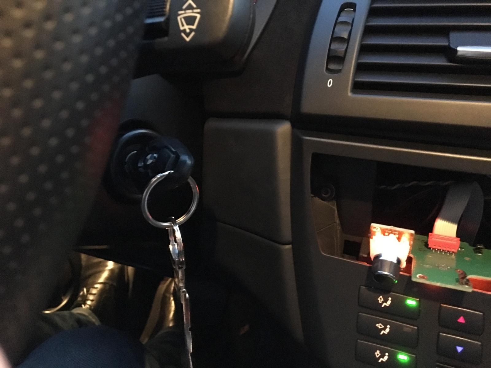

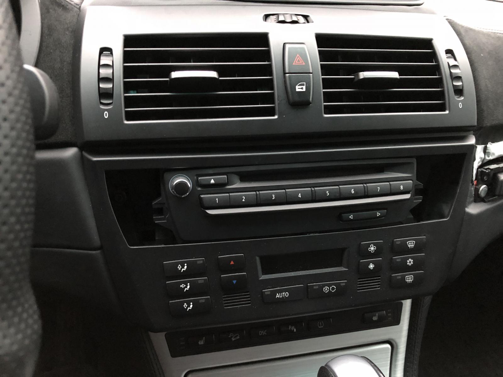

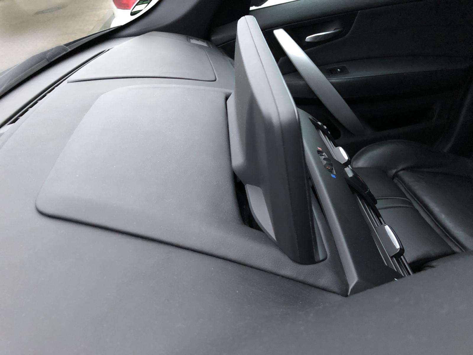

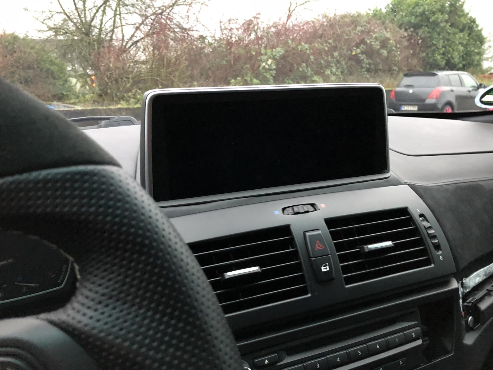

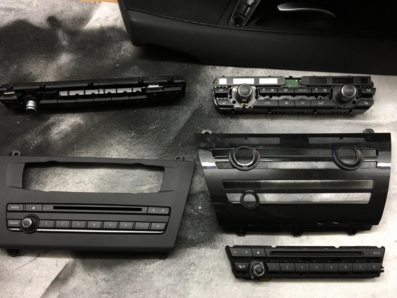

                          Dann melde ich mich nochmal zu Wort. Eigentlich wollte Tim mir mit einem Post unter die Arme greifen, aber er hat selbst grade alle Hände voll zu tun .
                          So sieht der Aktuelle Stand aus:

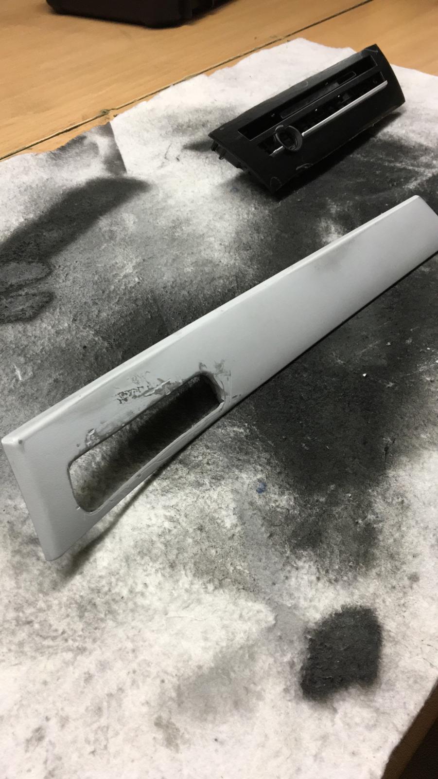

                          Ich habe eine Menge Blenden usw zum Testen und maßnehmen gekauft, die ich jedoch sowieso alle wieder Gewinnbringend weiterverkaufen werde /weiterverkauft hab.
                          Der Bildschirmhalter ist fertig gewesen, jedoch muss ich noch nacharbeiten.
                          Leider ist alles durch Zeitprobleme (und kaltes Wetter) etwas ins Stocken geraten. Das Größte Problem besteht momentan in der Fertigstellung der 3 Blenden: IDrive Halter, Bedienteil und die Interieurleiste mit Ausschnitt. Ich bin auch schon länger in Überlegungen und erfolgloser Suche nach Professioneller Hilfe für Fertigstellung der Plastikteile

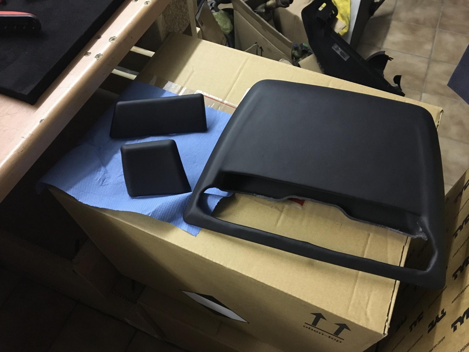

                              Das Problem liegt genau in den Sachen, die du bei deinem Projekt so gut ausgeführt hast!
                              Das größte Problem: Ich habe leider sehr wenig Zeit. Außerdem bin ich für solche Präzise bzw Feinarbeit nicht Geduldig und Ruhig genug (Ruhige Hand). Da bin ich im Folieren oder in Schwerer Arbeit oder Technisch bzw Mechanischen Aufgaben schon eher besser.
                              Das große Problem besteht im (perfektem/präzisen) Ausschneiden und im Spachteln und Schleifen.
                              Die 3 übrigen Teile
                              IDrive Halter ganz einfach: nochmal schleifen Spachteln und dann lackieren
                              Das ist nichtmehr so das Problem
                              Interieurleiste / Getränkehalterblende : Durch meine "schlechte nicht passende" Blende habe ich jetzt aber die Möglichkeit mit ihr besser abzumessen und die Abmessungen auf eine neue Blende zu zeichnen und auszuschneiden, das sollte also auch machbar sein.
                              Für die beiden Dinge benötige ich einfach nur Zeit.. die ich eigentlich nicht habe..
                              Das größte Problem ist:
                              Das Bedienteil. Ich komme dort leider nicht ums Spachteln herum.
                              Die F15 Blende (letzes Bild im vorherigen Post) müsste ich noch weiter zuschneiden und müsste sie dann am Klimabedienteil festspachteln.
                              Schleifen, Spachteln, Schleifen, Lackieren..
                              Falls sich der Händler der CarSystems Teile zurückmeldet und der Preis für den Adapter Lin to Can nicht zu hoch ist, könnte ich versuchen die F25 Blende (Bild Nr. 8 unten Links) in die eines alten e83 CD Radios zu machen (habe eins gekauft zuletzt weil ich nicht mehr weiter wusste) - weniger Arbeit aber trotzdem muss präzise geschnitten und im Anschluss zusammen gespachtelt werden. und im Anschluss selbstverständlich lackiert.. (oder Foliert)

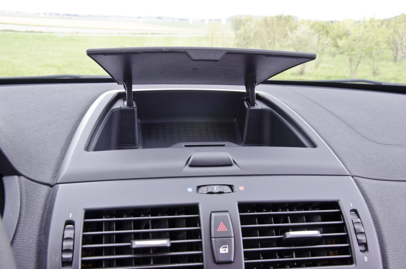

                                Habe jetzt den kompletten Thread an einem Stück gelesen.
                                Ist ja schon alles sehr geil, aber erstens schrecken mich die Kosten ab und zweitens trau ich mich da nicht dran. Ich hab nachher bestimmt Teile übrig.
                                Was mich am meisten fasziniert ist der Eigenbau von irgendwelchen Abdeckungen und Plastikteilen. Da mein X3 so gut wie gar keine Ausstattung hat, habe ich oben auf dem Armaturenbrett auch nur dieses blöde und viel zu kleine Deckelfach und überlege schon seit langem, was man da wohl draus machen könnte.
Ansichten: 2
Größe: 234,2 KB

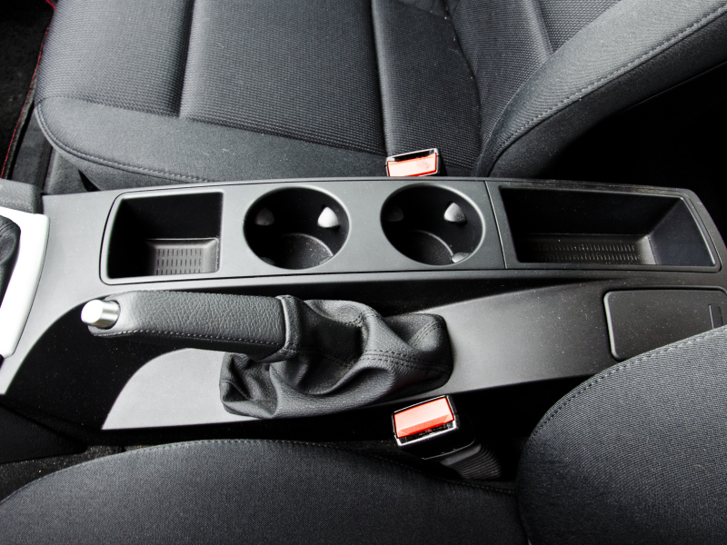

                                Auch die Mittelarmlehne von moccabeamers Ex-X3 finde ich ziemlich interessant, weil da sauviel Stauraum drin ist. Aber ich bin mir nicht so wirklich sicher, dass die bei mir reinpasst. Hab irgendwie so den Eindruck, dass ich dann nicht mehr an die Handbremse rankomme.
