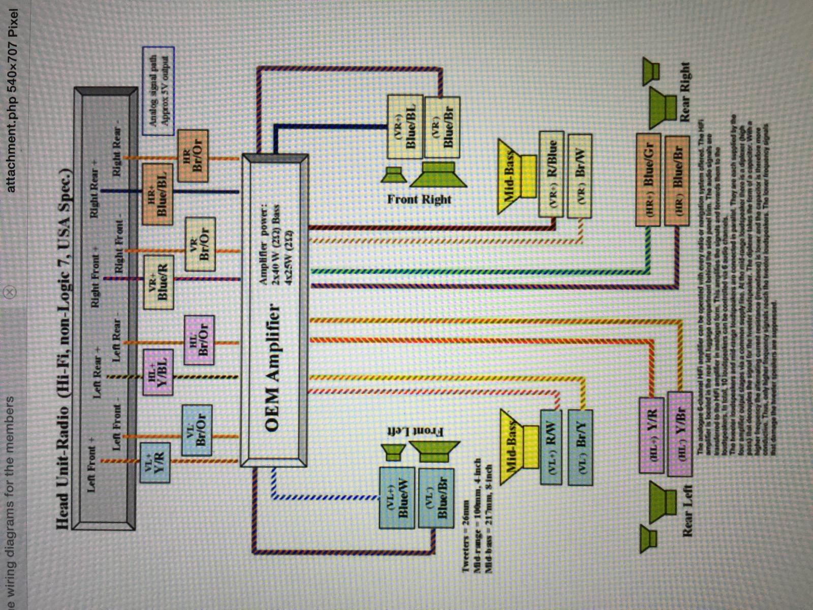

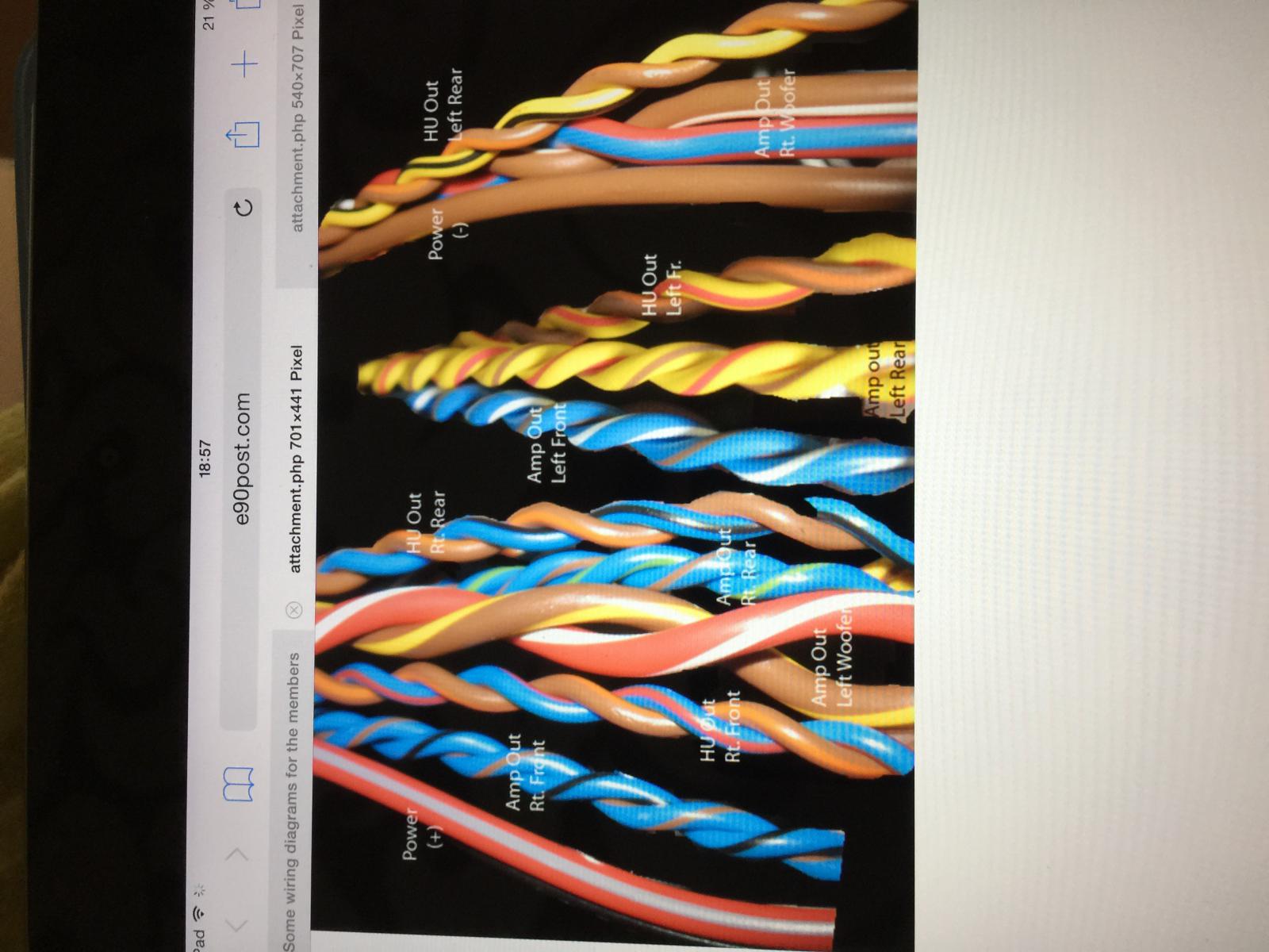

            • AW: iPad Einbau und Hifi Upgrade
              Ich hab da evtl. was für dich...
              Ist zwar vom HiFi System, aber vielleicht sind die Kabelfarben ja identisch.
              Ich denke nicht dass BMW verschiedene Kabel verbaut bei unterschiedlicher HiFi Version.

              • iPad Einbau und Hifi Upgrade
                Die Kabel haben wohl bei mir doch andere Farben?[emoji33]
                Ich habe wohl die Hälfte der Kabel, die auf dem 2. Bild zu sehen sind
                Dort sind ja immer 2 zu einem Strang verdreht und davon habe ich jeweils nur 1
                Tim
                  Wenn du den Kabeln etwas weiter in den Kabelbaum nachgehst dann siehst du dass du 4 Paar verdrehte Kabel hast.
                  In deinem Fall:
                  gelb / rot
                  gelb / braun
                  blau / rot
                  blau / braun
                  rot / blau
                  braun / grün
                  rot / weiß
                  braun / orange
                  Das sind die Paarungen die von, oder zu den Lautsprecher gehen.
                  Die mit dem kleineren Querschnitt zu MT / HT und die mit dem größeren zum Untersitzwoofer.
                  Welche genau zu welcher Seite gehen siehst du ja dann wenn du die Verkleidung abmachst um die Lautsprecher zu tauschen.
                  Ich möchte dir ja jetzt nicht zu nahe treten, aber wenn du damit schon Probleme hast würde ich den Einbau lieber machen lassen.
                  Gruß Udo
