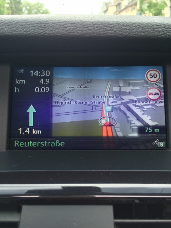

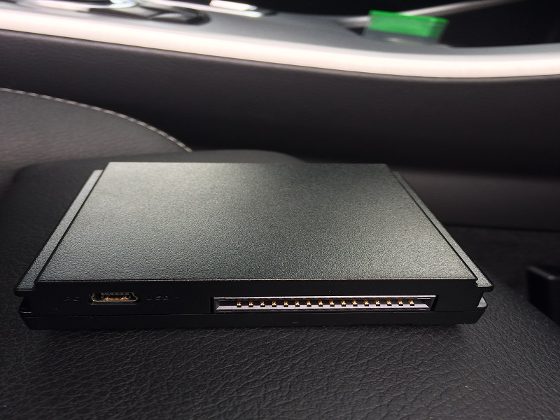

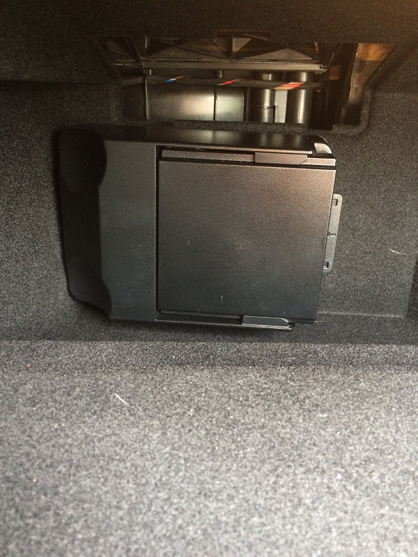

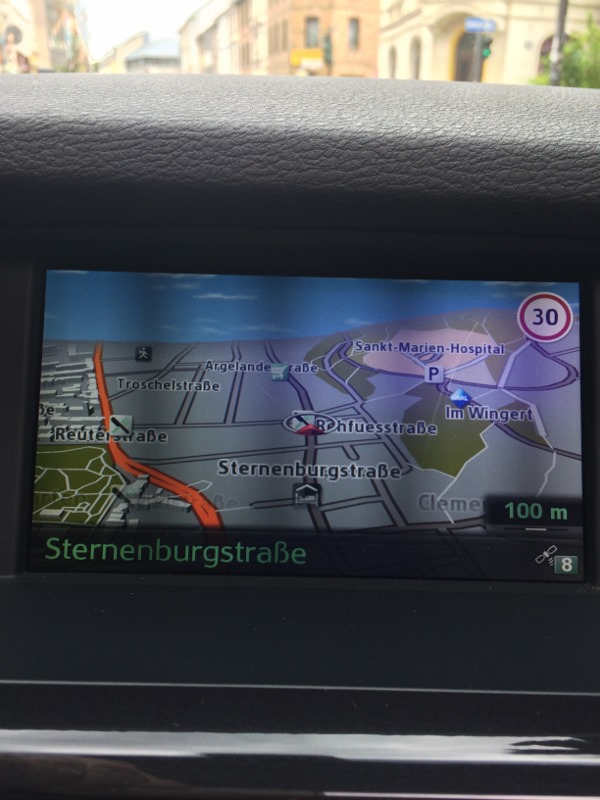

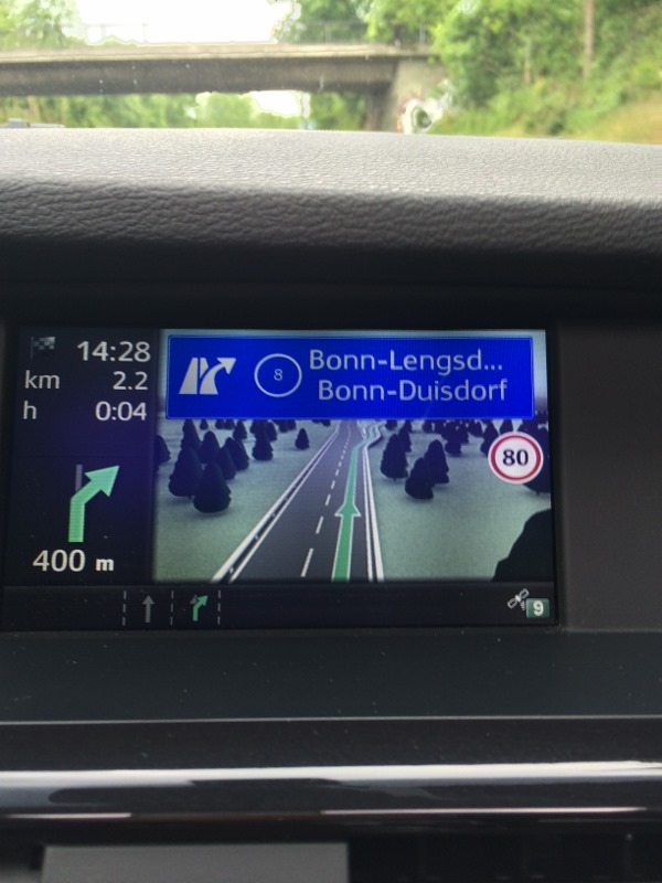

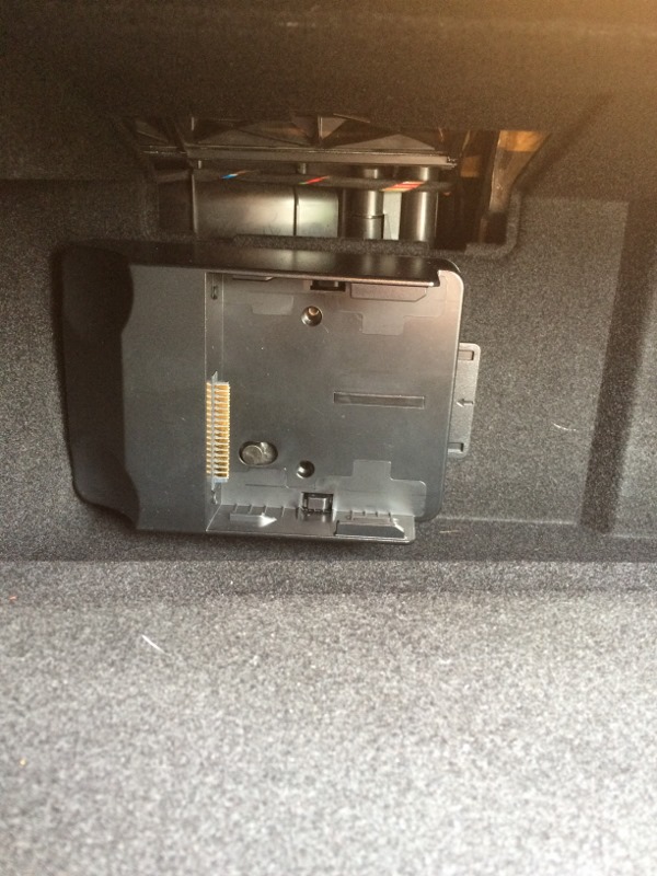

                      Hier nun ein paar Fotos

                        Das "Kästchen" ist im Handschuhfach, oder?

                          Genau, das Kästchen im Handschuhfach. Auf dem zweiten Foto ist die herausnehmbare Einheit, die zur Aktualierung an den PC angeschlossen werden kann. Auf dem dritten Foto ist die Einheit eingesetzt. Das vierte Foto zeigt lediglich die Karte, die restlichen Fotos den Navigationsmodus. Funktioniert bislang tadellos.
