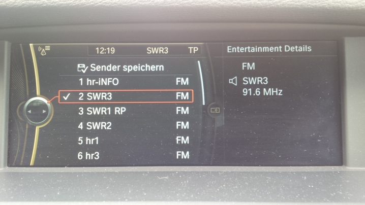

      AW: RDS Textanzeige aktivieren?
      Lieber PoWder,
      die Entertainment-Details habe ich natürlich aktiviert... sieht bei mir so aus:
Name: Entertainment Details klein.jpg
Größe: 158,3 KB
      Der Sender (SWR 3 ) sendet per Radiotext die Zusatzinformationen zum Titel (wird mir im Mercedes Comand einwandfrei angezeigt) - kann es sein, dass Du eine neuere Software hast? Die Anzeige "x-drive Status" habe ich bei mir auch noch nicht gesehn...
      Danke schonmal!
      BG
      Heinz

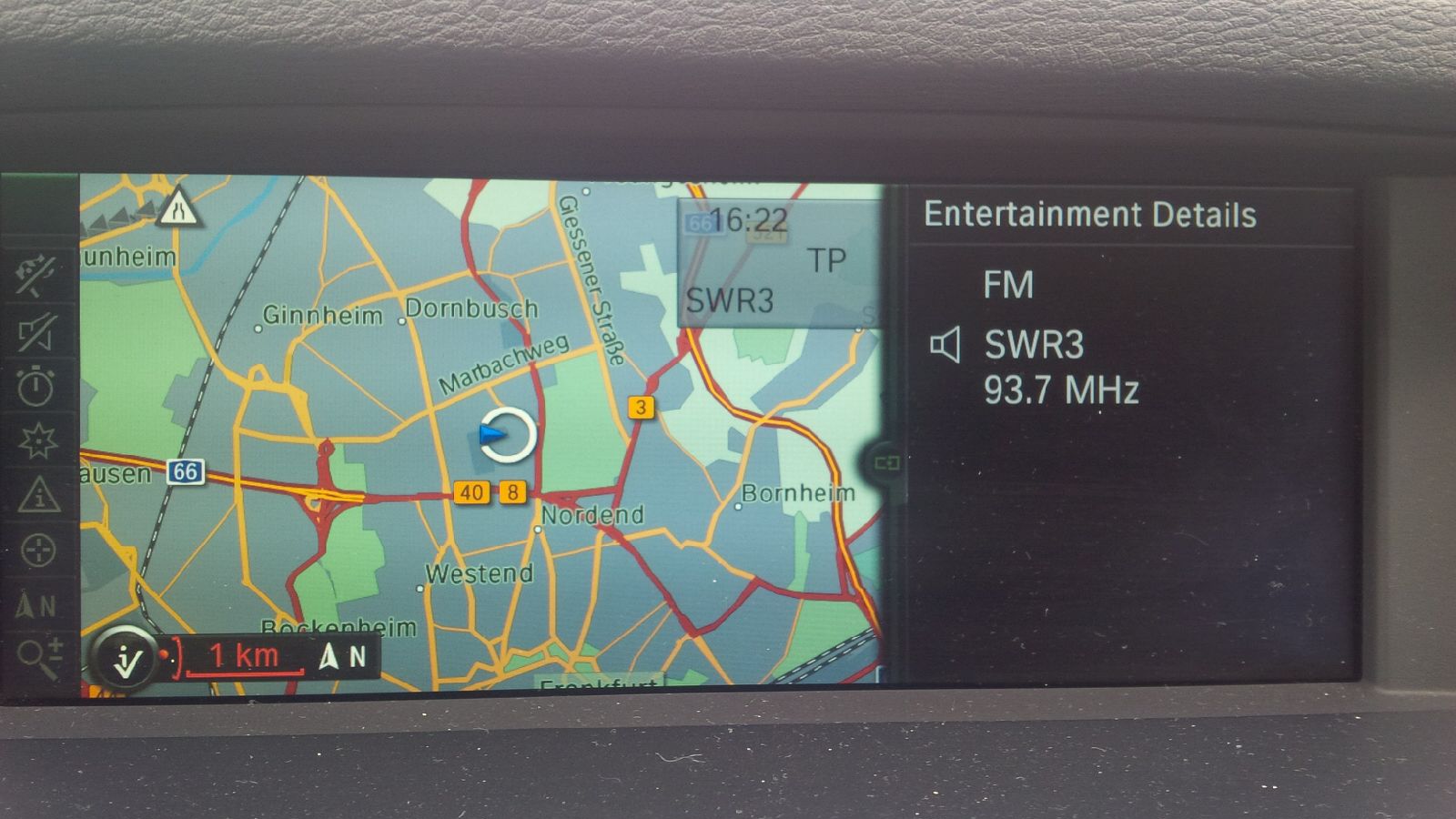

            Zitat von heinz4911 Beitrag anzeigen
            ...kann es sein, dass Du eine neuere Software hast?
            Mein Fahrzeug ist Baujahr 11/2014.
            Der Vorgänger war 02/2012 - der konnte das mit den Entertainment Details auch so. (90 % sicher )
            Das mit dem x-Drive-Status kann erst der "neue".
            Probiere das im Radio bitte nochmal OHNE einer Übersicht "Favoriten" aus.
            Einfach Radio und Sender wählen.
            Mache zum Test bitte mal links das Navi und rechts im Splitscreen E-Details.
            Leider kann ich hier SWR3 nicht testen, sonst hätten wir identische Bedingungen.
            Vielleicht kann jemand was zu möglichen SW-Updates sagen, die Du auch selbst einspielen kannst. Da bin ich nicht bewandert.
              Lieber Thomas,
              habe ich alles gemacht (und auch Software upgedatet- Multimedia ist jetzt auf: MX-003.005.004 und Telefon auf: TX-003.005.008) - es sieht immer noch so aus:
Größe: 177,4 KB
              Vielen Dank für Hilfe!
              Liebe Grüße
              Heinz
                Okay, das ist schade.
                Andere Sender hast Du mit Sicherheit schon getestet. Dann scheint es mit dem "älteren" Modellen nicht zu klappen. Ich war mir soooo sicher. ;(
                  Heinz hat das Navi Prof in der älteren CIC Version. Ab 2012 (oder 9/2011 oder so) wurde das NBT verbaut. Die Unterschiede sind also nicht nur in der Software, auch in der Hardware.
