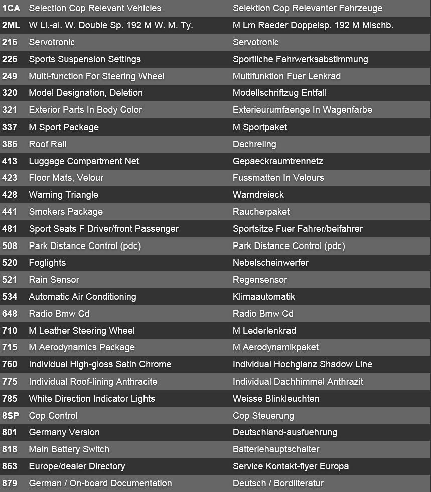

            Gib doch mal die letzten 7 Stellen deiner Fahrgestellnr. hier ein:
            BMW VIN Decoder retrieves detailed information about the equipment and production details of BMW, ALPINA, MINI and Rolls Royce vehicles and BMW motorcycles. Attached are generated photos of your configuration.
            Da siehst du genau, welche Ausstattung dein Xi hat. Dann wissen wir mehr

              AW: Iphone6 im X3 mit 0648 Radio BMW CD
              Hallo Brummi,
              ist ja echt faszinierend, was es alles gibt. Selbst mit dem Bild des Auslieferungszustandes. Hier die Optionen:
Name: Werksauslieferung Optionen.JPG
Größe: 163,9 KB
                Also ich sehe da erstmal keine Möglichkeit, ein iPhone an-/einzubinden (das muss jetzt noch nix heissen-mal auf die Experten warten)
                  Okay, das einzige Multimedia-Feature ist das BMW Radio CD.
                  Keine Telefonie.
                  Kein Bluetooth.
                  Keine AUX-Schnittstelle.
                  Auf dem direkten Weg zwischen Radio und iPhone: KEINE CHANCE!
                  Ob es indirekt irgendwelche externen Geräte gibt, die Du an das Radio anschliessen kannst, weiss ich selbst leider nicht.
                  Wenn es nicht Zuviel Arbeit ist, baue das Radio mal aus und schaue nach welche Anschlüsse vorhanden sind.
                  Ich denke Du kriegst hier bestimmt noch Input, aber dann zu externen Lösungen.
                  Vor 10 Jahren gab es autoseitig in der Tat weniger Multimedia als heute.
