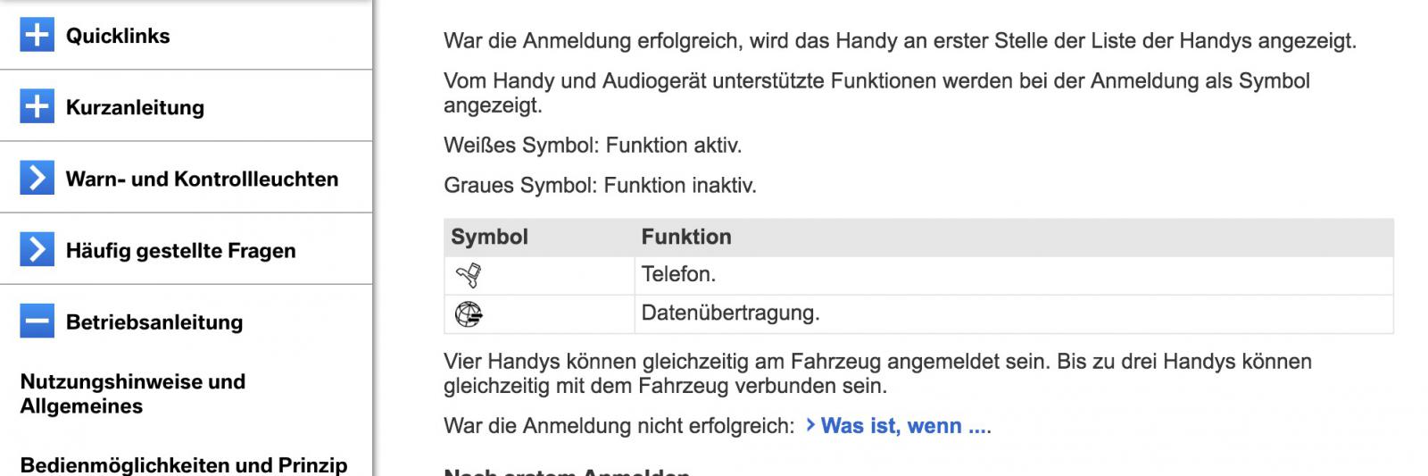

Größe: 86,1 KB
        ich war der Meinunung, dass gemäß der APP: "Driver's Guide" (siehe Hardcopy) bis zu drei Handy's verbunden sein können.
        Verstehe ich da was falsch?
        LG Xthree

          AW: Mehrere iPhone verbinden
          Ja, angemeldet schon, aber nicht gleichzeitig betrieben. Das geht bei der großen FSE mit zwei der angemeldeten gleichzeitig, wobei eines Master, das andere als Slave untergeordnet ist.
          Bei der kleinen FSE lassen sich auch 3 anmelden, man muss allerdings zwischen den Telefonen hin und herschalten.
            Ja, aber dort steht doch, dass vier Handy's gleichzeitig angemeldet und drei Handy's gleichzeitig verbunden sein können.
            Bei mir ist aber immer nur ein Handy verbunden.
            Die Bedienungsanleitung "Driver's Guide" entspricht doch durch die VIN meiner Ausstattung und somit müsste der beschriebene Text doch für meine FSE gelten, oder?
            LG Xthree

              • 5706
              "Mit dem Fahrzeug verbunden" steht da, nicht direkt mit "dem Netz" verbunden. Ich verstehe das auch so, dass die zwar alle 3 nutzbar sind, aber angewählt:ausgewählt werden müssen. Irgendwie muss man den System auch sagen, mit welchem man telefonieren will (ausser du nimmst verbotswidrig das Handy in die Hand zum wählen )
                Ok, dann ist das wohl so und ich habe zu viel hineininterpretiert.
                X3 fahren ist mein Hobby
                  So ist es bei der kleinen FSE. Bei der großen kann man zwei gleichzeitig einbinden, also am Netz sein, aber auch wiederum über die FSE nur mit einem gleichzeitig telefonieren. Für mich mit Firmen- und Diensthandy sehr gut. Ich kann beide koppeln und von beiden anrufen sowie angerufen werden. Das lästige umswitchen entfällt...
