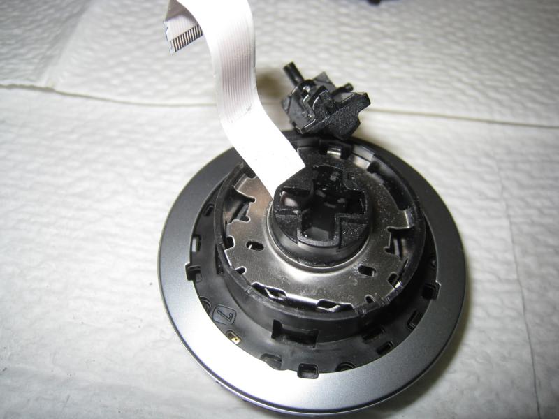

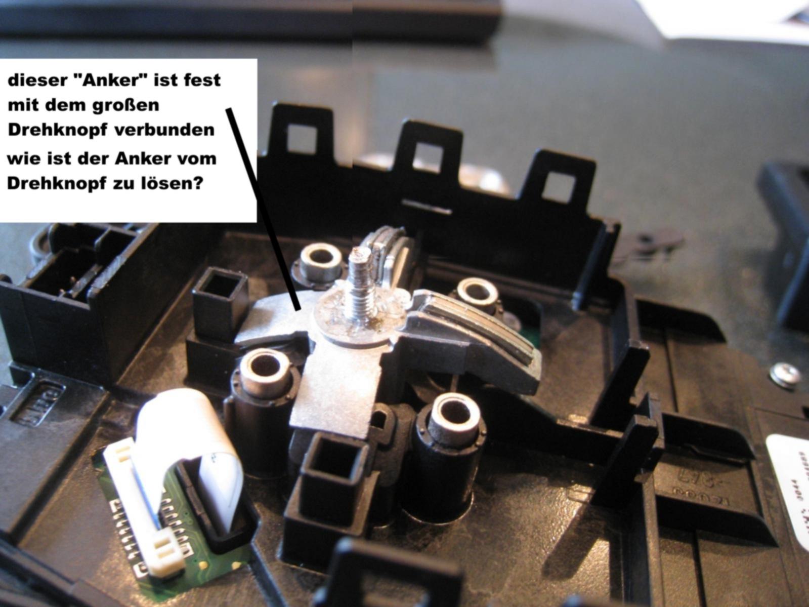

    wer von Euch hat schon mal einen i-drive Controller (zerstörungsfrei) zerlegt und kann mir Tipps dazu geben?
    Der Hintergrund:

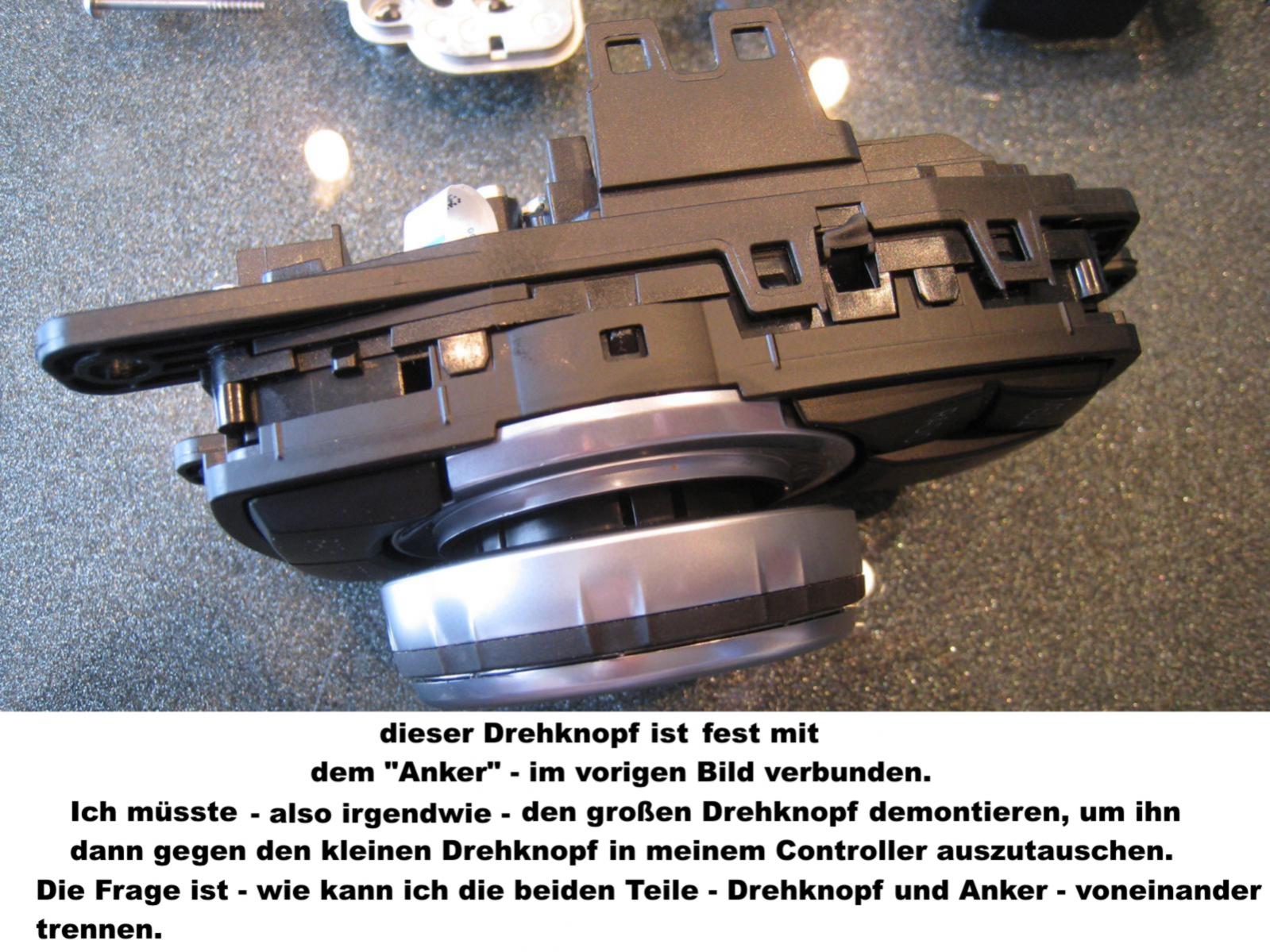

    ich möchte gerne, aus rein optischen Gründen, das kleine Drehrad an meinem Controller gegen das große Drehrad des aktuellen Controllers austauschen. Dass damit die "touchpad Funktion" nicht geht ist schon klar.
    Den Controller kpl. zu tauschen funktioniert leider nicht, auch nicht ohne die beigefügte kleine blackbox.
    Frage - wie kann ich den Controller zerstörungsfrei zerlegen? Ausbauen und Teilzerlegen geht, (siehe Fotos) aber das Drehrad ist fest mit dem gegenüberliegenden Anker verbunden. Wie sind die beiden Teile miteinander befestigt?

            Bild 1 ist die Unterseite des Controllers.
            Ich denke mal der "Anker" (das Kreuz) ist fest auf die mittlere Welle gedrückt und das geht wohl ich eine Richtung. Also Anker hochziehen wird genau so wenig gehen wie einen Kabelbinder zu öffnen.

                Bild 1 sollte die Unterseite sein. Am anderen Ende der sichtbaren Welle mit dem Teilgewinde ist der Drehknopf.
                Ich denke mal der "Anker" also das Kreuz nimmt die Controllerbewegungen nach li, re, oben und unten auf und zwischen dem "Anker" und Drehknopf, also in der Mitte des Controllers werden die Drehbewegungen durch einen Sensor aufgenommen. Den "Anker" bzw. das Kreuz auf Bild 1 wird man nicht von der Welle lösen könne, denke ich.

                  Das Metallteil auf Foto 1, das ich mal als Anker bezeichne, ist -irgendwie- fest mit dem "Drehknopf" also dem Kipp / Drück / Dreh - Controller verbunden.
                  Bild 1 ……. Also Anker hochziehen wird genau so wenig gehen wie einen Kabelbinder zu öffnen.
                  Fraglich wäre es jetzt noch ob man den Drehknopf nicht einfach abhebeln kann wie z.B. einen Radioknopf.
                  Ich hab auf die vorsichtige Art so einiges versucht – bisher ohne Erfolg, Knopf und „Anker“ sind zwar gegeneinander drehbar, aber fest miteinander verbunden.

                    Ich denke der Drehknopf wahrscheinlich genau wie beim E90 ff (obiger Link) montiert. Da sind ja mehrere Rastnasen die mehr oder weniger gleichzeitig gedrückt/gezogen werden müssen um den Knopf abzukriegen.
                    Bei Bild 2 direkt unterhalb des Drehknopfes könnten das nicht auch Rastnasen sein die man da im Spalt sieht?

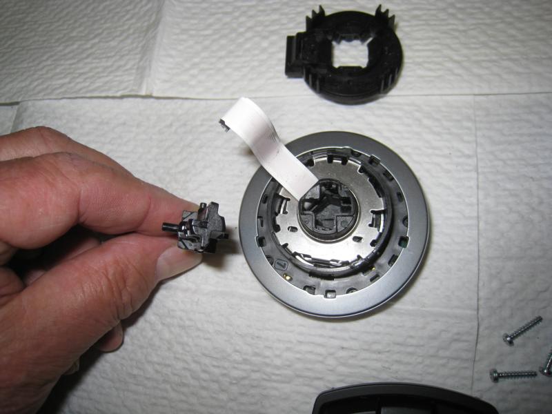

                            Der "Anker" ist vermutlich auf einer Kuststoffachse verklebt.
                            Diese Kunststoffachse geht durch den Controller in das Drehrad.
                            Nach weiterem Zerlegen = abdremeln des "Ankers" steckte diese Kunststoffachse noch bombenfest im Tochpad Deckel des Drehrads.

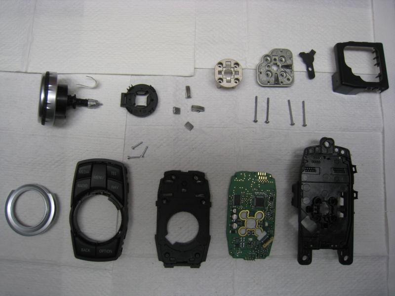

                            Also die Achse in den Schraubstock gespannt und mit aller Kraft am Drehrad gezogen - Achse und Drehrad trennten sich ruckartig und zerstörungsfrei. Im Drehrad sitzt die Rastenmechanik und noch etwas Elektronik - ein mehrpoliges Flachbandkabel geht zu einem Steckverbinder auf der Hauptplatine.
                            Fazit: Drehrad ist mechanisch nur auf die Kunststoffachse aufgesteckt!!!
