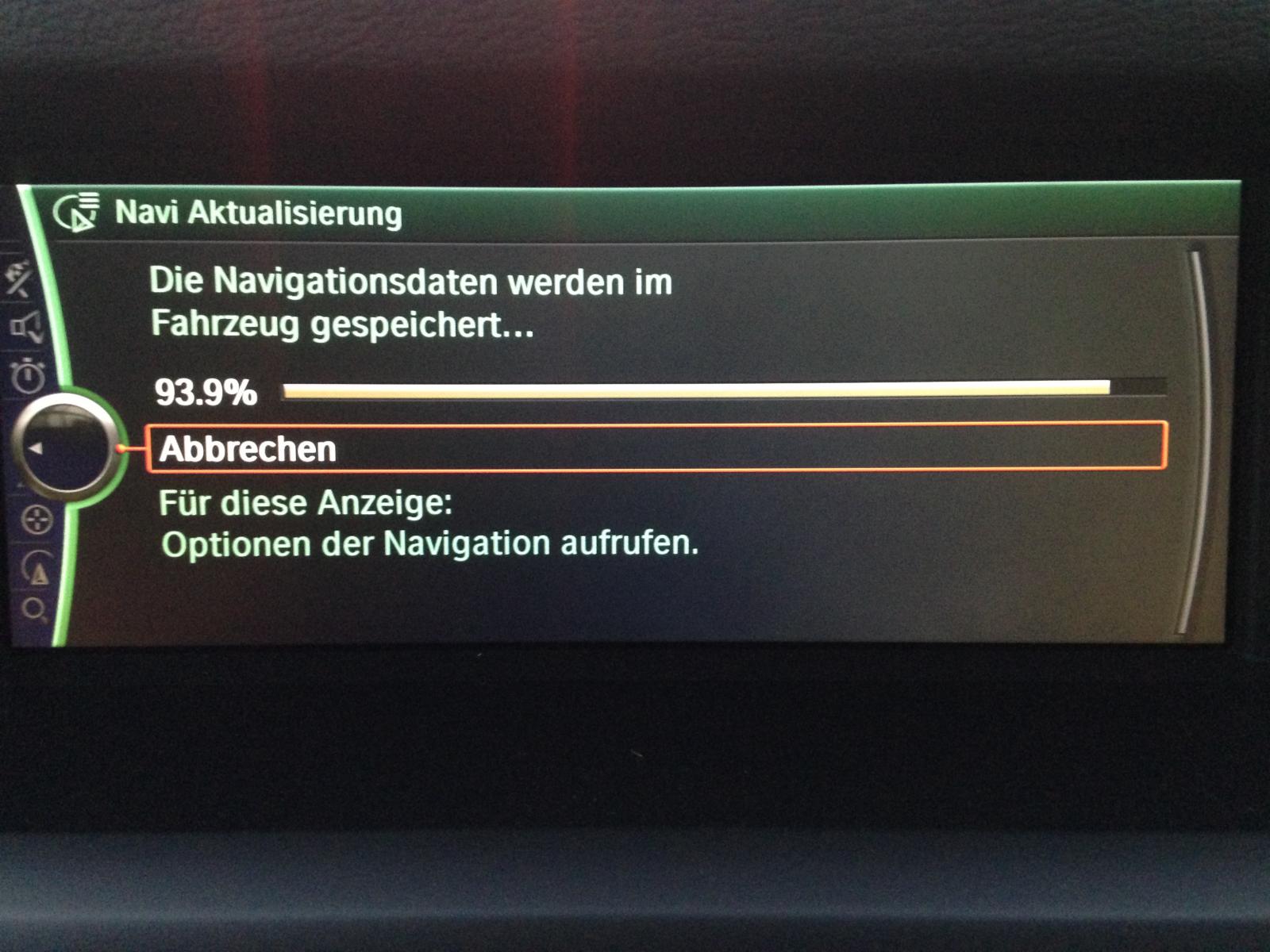

              Bei mir hat auch alles 100%ig funktioniert. Sehr schön.
              Die größte Herausforderung war der Download. Ich habe einen 128GB Stick benutzt. Würde problemlos gelesen.
              Das Update hat vielleicht 70 min gedauert.
