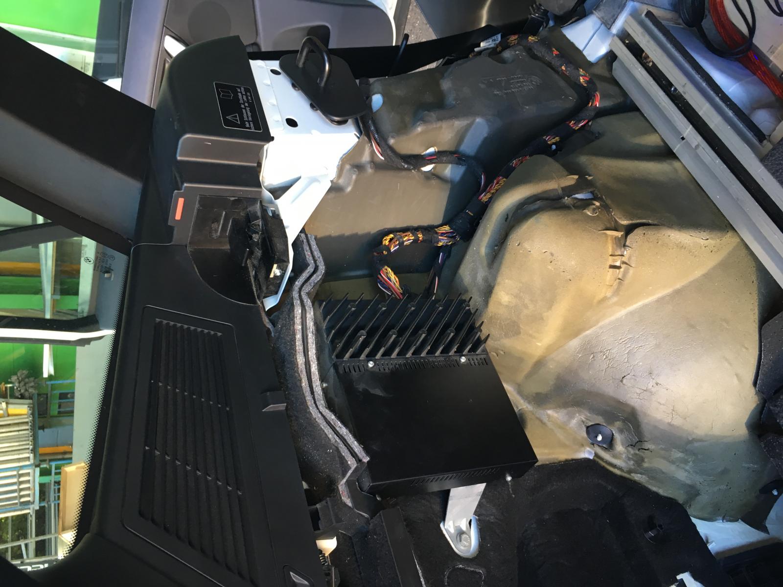

    Hallo Zusammen ,

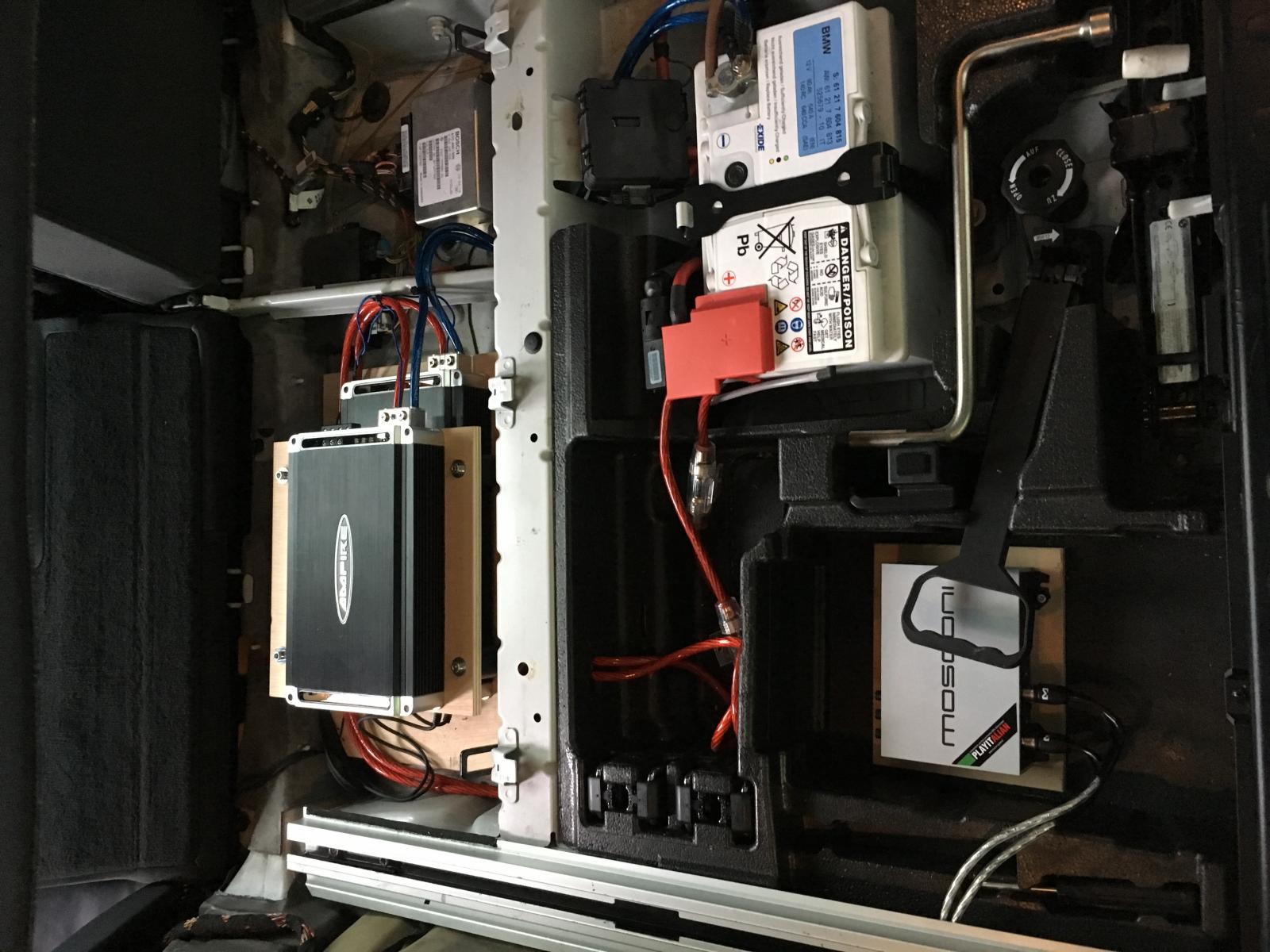

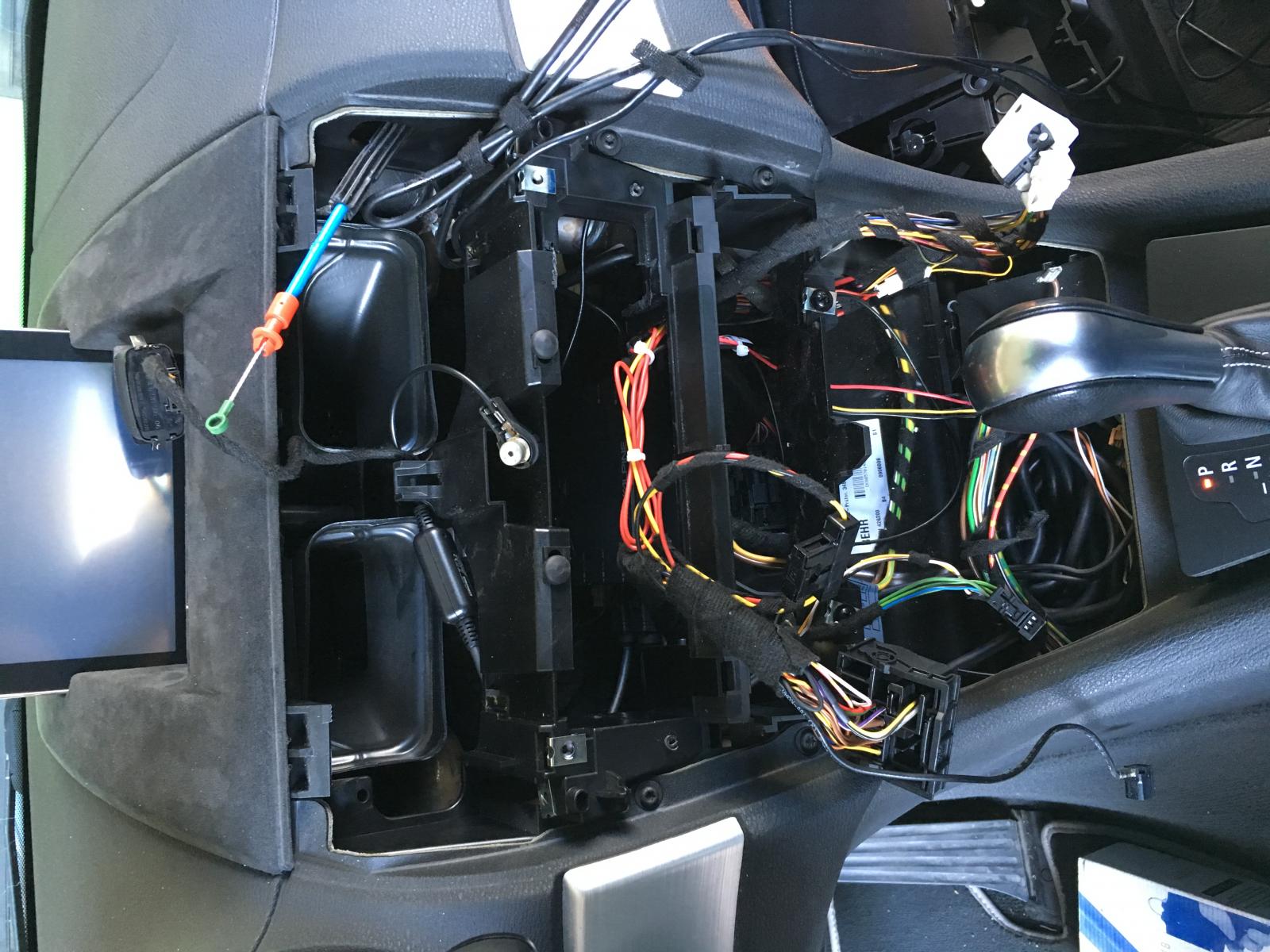

    wie schon im Begrüßungsfred angesprochen bekommt mein X ein Hifi Upgrade bei dem die Vorderen Lautsprecher gegen Gladen Extreme getauscht werden . Angefangen hab ich mit dem Ausbau des Alpine Radios nicht weil das Radio schlecht war sondern ich einfach mit der Optik des Din Adapters nich wirklich klar kam . Also hab ich mein Orginal BMW Buisness CD wieder eingebaut und in dem Zuge auch gleich den Kabelsalat hinterm Radio versucht etwas zu Ordnen . Da ich ja nun keine Cinch Buchsen mehr zu Verfügung habe musste ein DSP einziehen der auch gleich einen High/Low Adapter in sich trägt hier hab ich auf einen Mosconi 4to6 zurückgegriffen der nicht ganz Billig ist aber dafür reichlich Möglichkeiten bietet. Jetzt hab ich Euch erstmal 2 Bildchen vom Zerlegten Auto und werde berichten wenns Weitergeht .
    Gruß Alex

          So,
          bei mir gings auch etwas weiter der DSP hat sein Platz im Kofferraum gefunden und das Kabel Wirrwarr hinterm Radio ist nun auch etwas geordneter . Da ich ja wieder das Orginalradio verbaue bin ich am überlegen was ich für eine Lösung ich für das mp3 Problem gut finde , natürlich hab ich mich schon in das Thema eingelesen und hab dabei auch gelesen das wohl das Business CD Manchmal etwas zickig zu Titelanzeige im Radiodisplay ist 🤔 Habt ihr mir eventuell ne Empfehlung .
          Gruß Alex

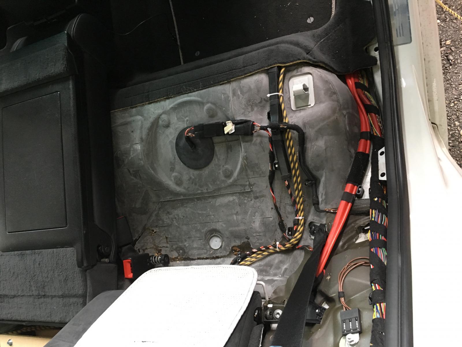

                gestern ging es wieder etwas weiter und es wurde angefangen die Kabel zu verlegen . Eine Sache macht mich stutzig , bei mir sind ja die Zentralbässe unter den Sitzen verbaut wenn ich mir die Leitungen die von der Endstufe weggehen anschaue komme ich auf 8 , ich denke 4 kommen vom Radio dann müssten die anderen 4 zu den Türen gehen aber wie werden die Bässe angesteuert oder sind die nur mit eingeschleift ? Weiss da jemand was Darüber ?

                      der Mosconi stellt 1. die Verbindung zwischen Radio und Endstufen her da er einen High/Low Adapter verbaut hat und 2. ist ein digitaler Digitaler Soundprozessor verbaut mit dem ich Laufzeitkorrektur betreiben kann und verschiedene Klangbilder aufrufen kann .

                        AW: Umbau /Einbau Gladen Audio Extreme und Mosconi DSP ...
                        Es ging etwas weiter.....

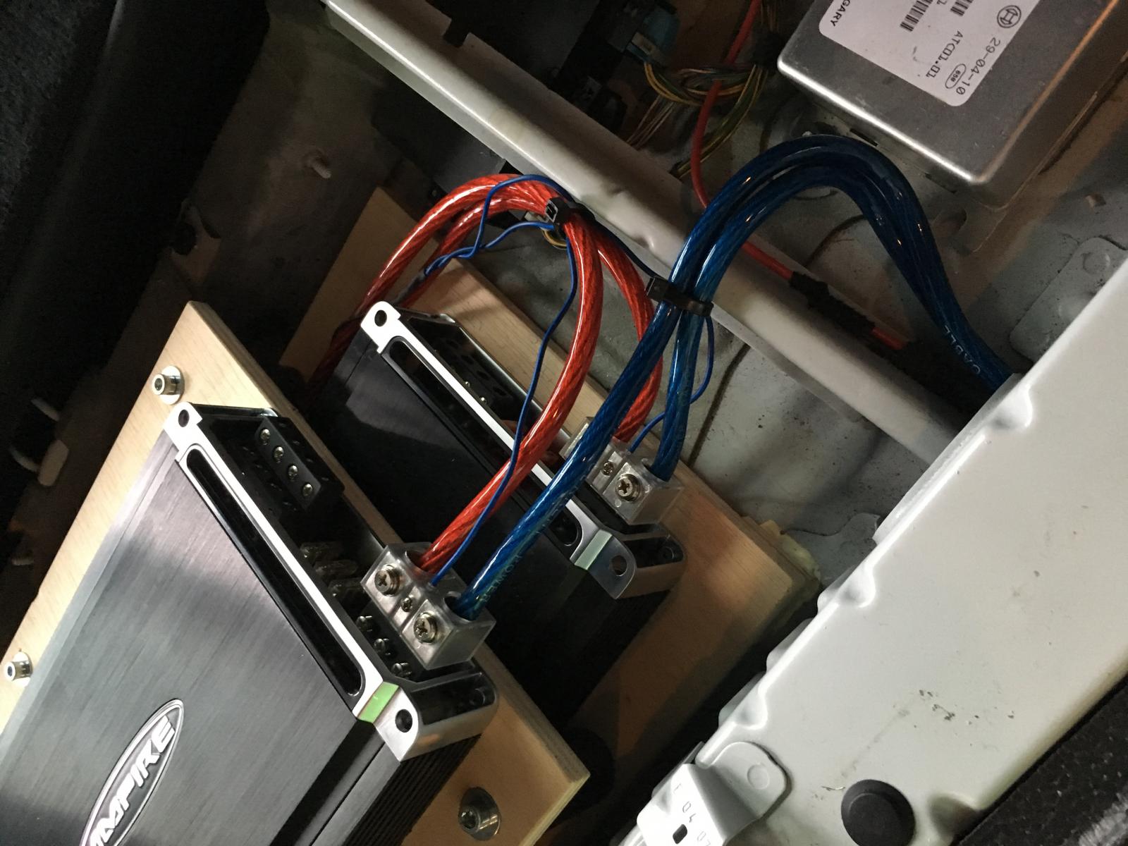

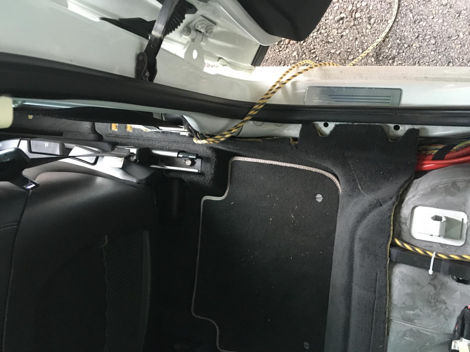

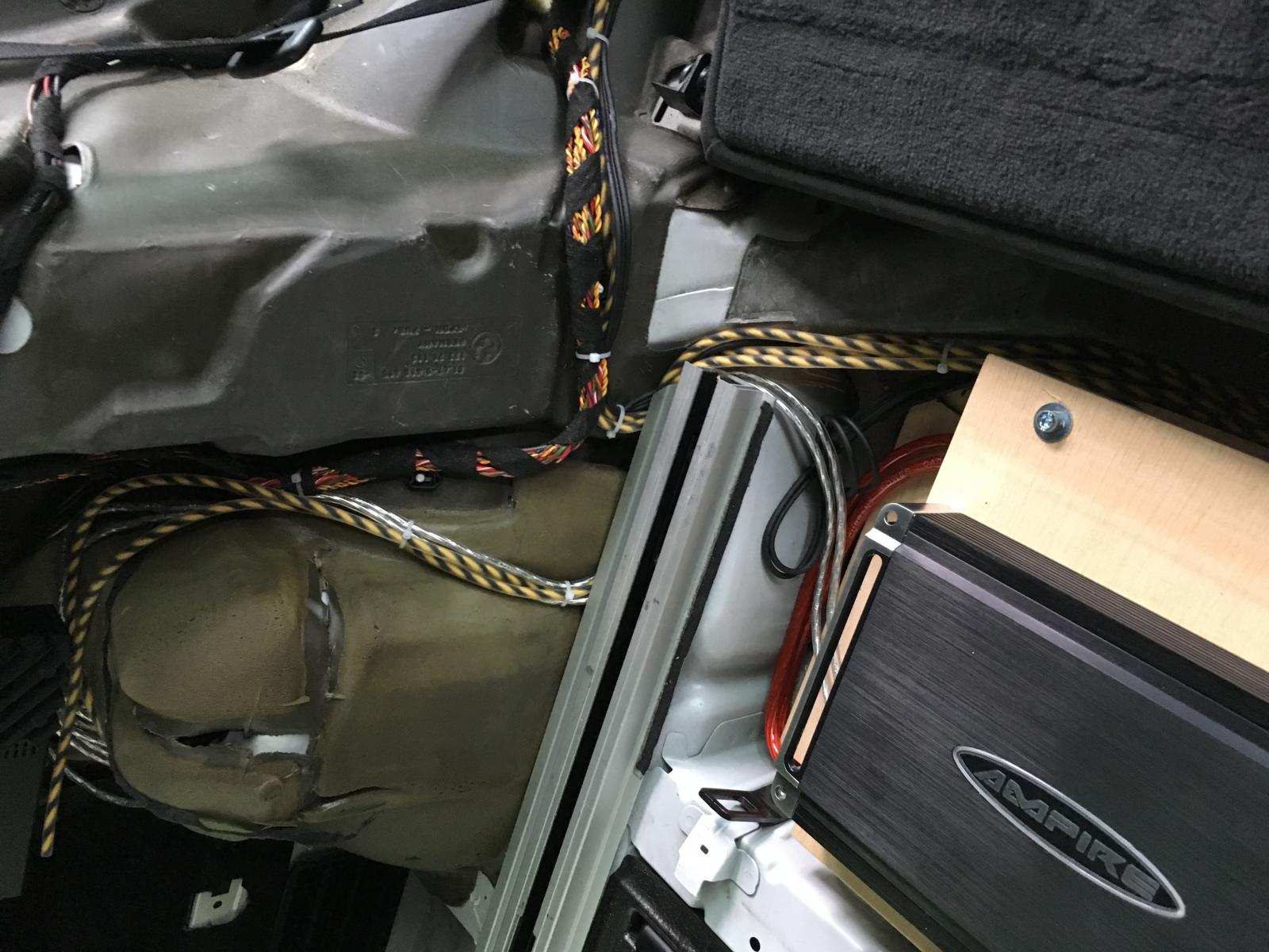

                        Am WE hab ich mich mal ans Werk gemacht und sämtliche Verkleidungen entfernt um meine Kabel zu Verlegen für mich eine sehr wichtige arbeit da ich finde das nachträglich verbaute Kabel nicht unangenehm Aufallen sollten wenn der Freundliche mal einen Blick drauf werfen sollte . Da ich ja meine Enstufen aufeinander verbaut habe musste ein Höherer Deckel her manch einer wird sagen nicht optimal -----Richtig aber optimal geht leider nicht immer und so entschied ich mich für die Bauweise da so die Stufen gut Luft bekommen . Jetzt gibts noch ein paar Bilder .
