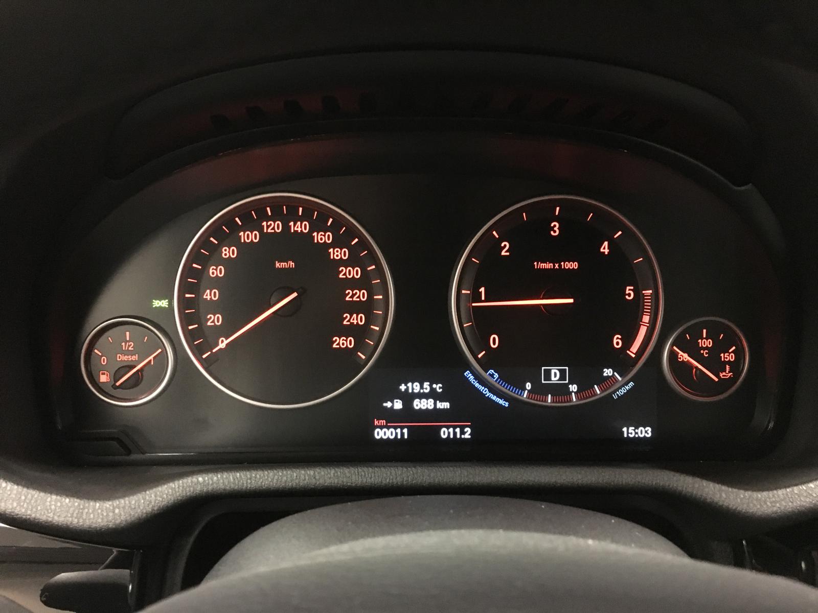

                  AW: Multifunktionales Instrumentemdisplay / Sonderausstattung beim X3?
                  Ja Frank, das BlackMatrix-Dingens meinte ich und ich denke, Klaudia meinte es auch. Halt das ohne mechanische Zeiger.
                  Die mittlere Variante (bei Navi Prof ohne HeadUp) fehlt in Deiner Aufstellung noch. Die hab ich im Auto und sieht so aus:

                    @Saxon: Die von Dir gepostete Variante habe ich auch. (Nav Prof. mit Head Up)
                      Dachte, bei HeadUp gibts die Variante, bei der im Tacho unten die Reichweite angezeigt wird.
                      siehe Franks Bilder
                      Hast Du ein Facelift oder Vorfacelift?
                      • dahope
                        • 07.01.2016
                        • 232
                        Vorfacelift. (7/11) Daran wird's vermutlich liegen.

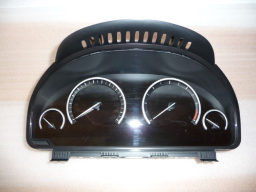

                              Morgen,
                              welches Kombiinstrument ist das:
Größe: 23,9 KB
                              angenehmen 1. Advent
