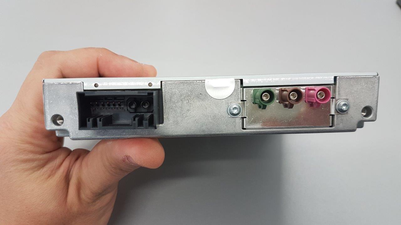

          Der Tuner sitzt irgendwo links hinten bei den meisten BMW's. Mit dem F25 kenne ich mich nicht so aus, denke aber, daß Du das Ding finden solltest. Es schaut so aus:
Größe: 74,2 KB
          Ich habe mal in die EBA reingeschaut. Das Teil ist auf jeden Fall kodierrelevant. Das mußt Du entweder bei BMW machen lassen oder bei einem fähigen Kodierer. Alternativ kann der Tuner auch vorab kodiert werden bei einem Kodierer. Die Einbauzeit ist mit ca. 45 Minuten angegeben. Das Kodieren hat keine fixen AW und ist vom SW Stand Deines Fahrzeugs abhängig. Ich würde mal sagen 18-20 AW würde man verrechnen. Auf jeden Fall ist der Weg über einen Kodierer der günstige.
          Der Tuner wird wahrscheinlich auch ohne Kodieren funktionieren, es werden aber einige Einstellmöglichkeiten fehlen.
