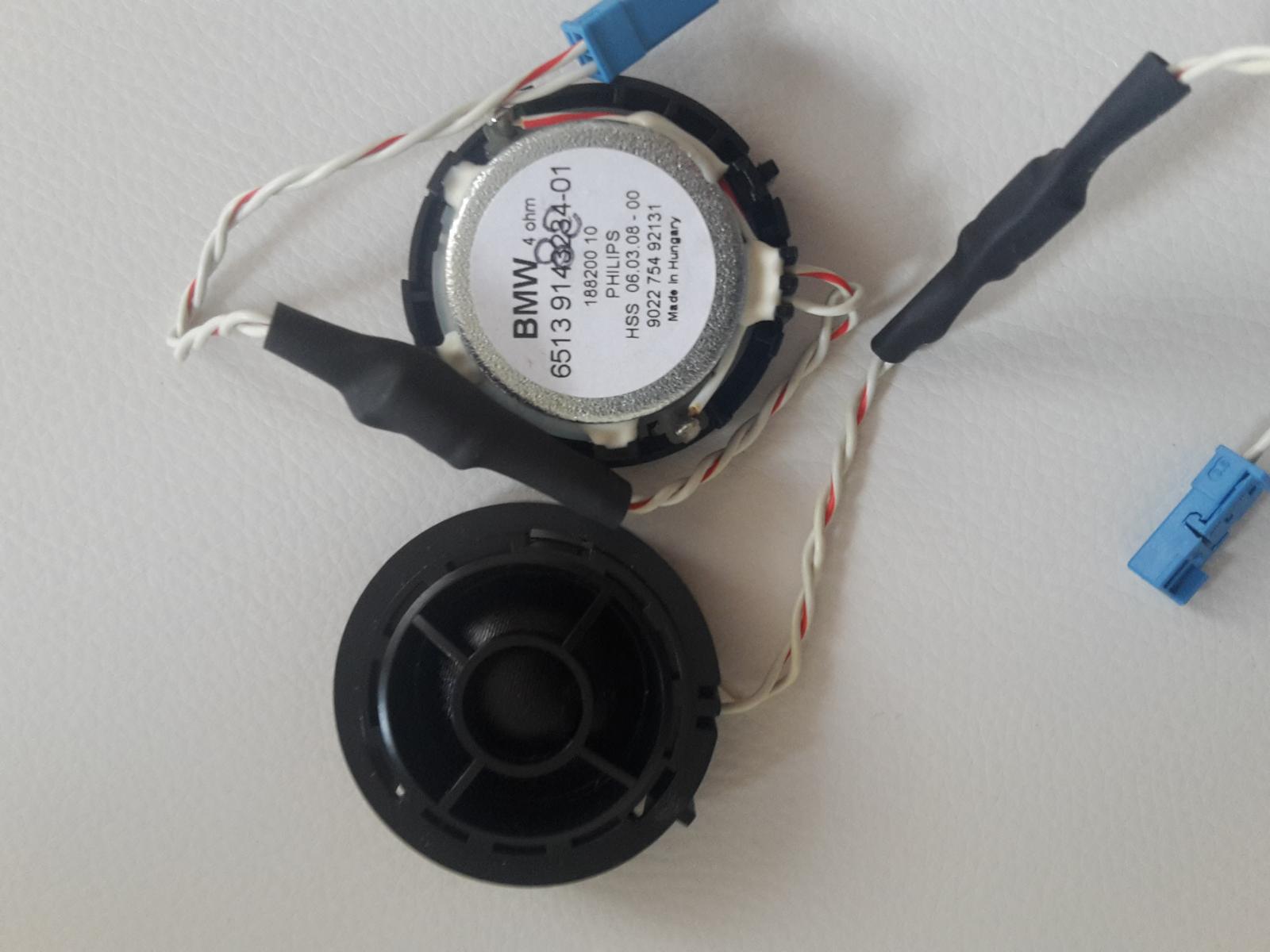

    Eine frage hätte ich noch...wenn ich die Hochtöner einabuen will, muss ich dazu noch ein Kabel bestellen oder gibt es eine anschluss stelle an der das Kabel des Hochtöners angeschlossen wird?
    • #17
      AW: Subwoofer aufwerten unter dem Sitz?
      Das Kabel/Buchse sollte schon liegen (paralell zum MT).
Größe: 122,3 KB
      Zuletzt geändert von verso1702; 11.05.2017, 11:04.
      • #18
        Die Hochtöner werden in die Mitteltöner eingesteckt. Die haben zweite Stecker
