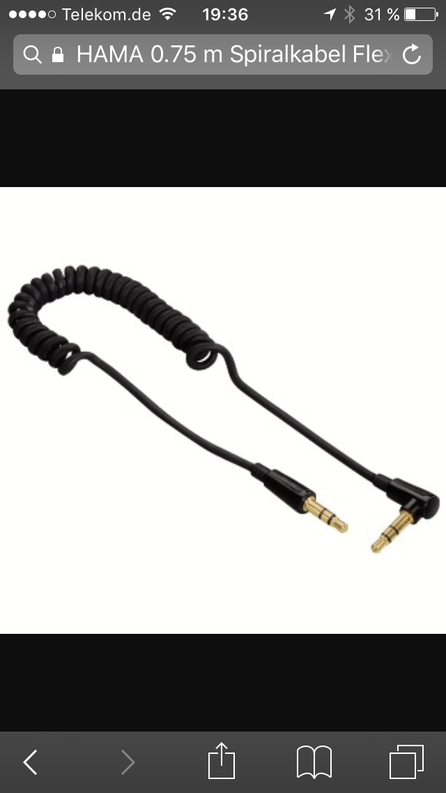

    Man benötigt:
    Hama Spiralkabel 0,75 m ( kompakte Größe, gibt's bei Mediamarkt für 15,-€)

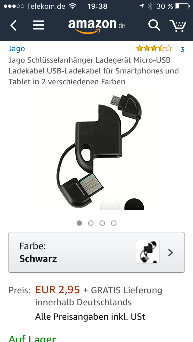

    USB Kabel mit kleinem Kopf( sonst geht der Aschenbecher nicht zu) 3,-€ Amazon
    Hier hab ich den USB Schlüsselanhänger zwecksentfremdet.. einfach das Mittelteil rausbrechen.

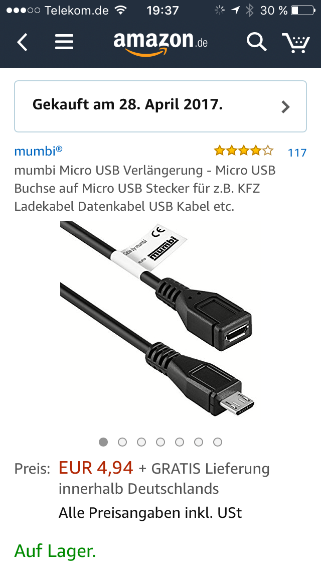

    dazu einen Micro USB Verlängerungskabel (5,-€ Amazon)

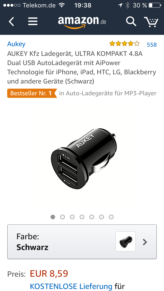

    Einen Mini Zigaretten Anzünder ( 9,-€ Amazon)

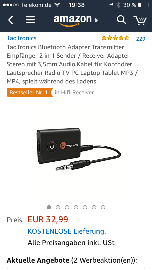

    Und zum Schluss den Tao Tronic Bluetooth Adapter (33,-€ Amazon)
Größe: 131,2 KB
    Die Kabel am besten vom Aschenbecher (lässt sich einfach ausknipsen) über die Mittelarmlehne verlegen, der Aschenbecher geht nun mit etwas Kraft auch zu und dann den Bluetooth Adapter Nähe Fahrergurt zugänglich "verstecken / ankleben".
    zugänglich weil man da immer den Einschaltknopf drücken muss, wenn das Auto mal gestartet werden sollte...(da suche ich selbst noch nach einer besseren Lösung ohne den Einschaltknopf.
    Das Handy letztendlich mit dem Bluetooth Adapter koppeln und die Musik über die Lautsprecher genießen
