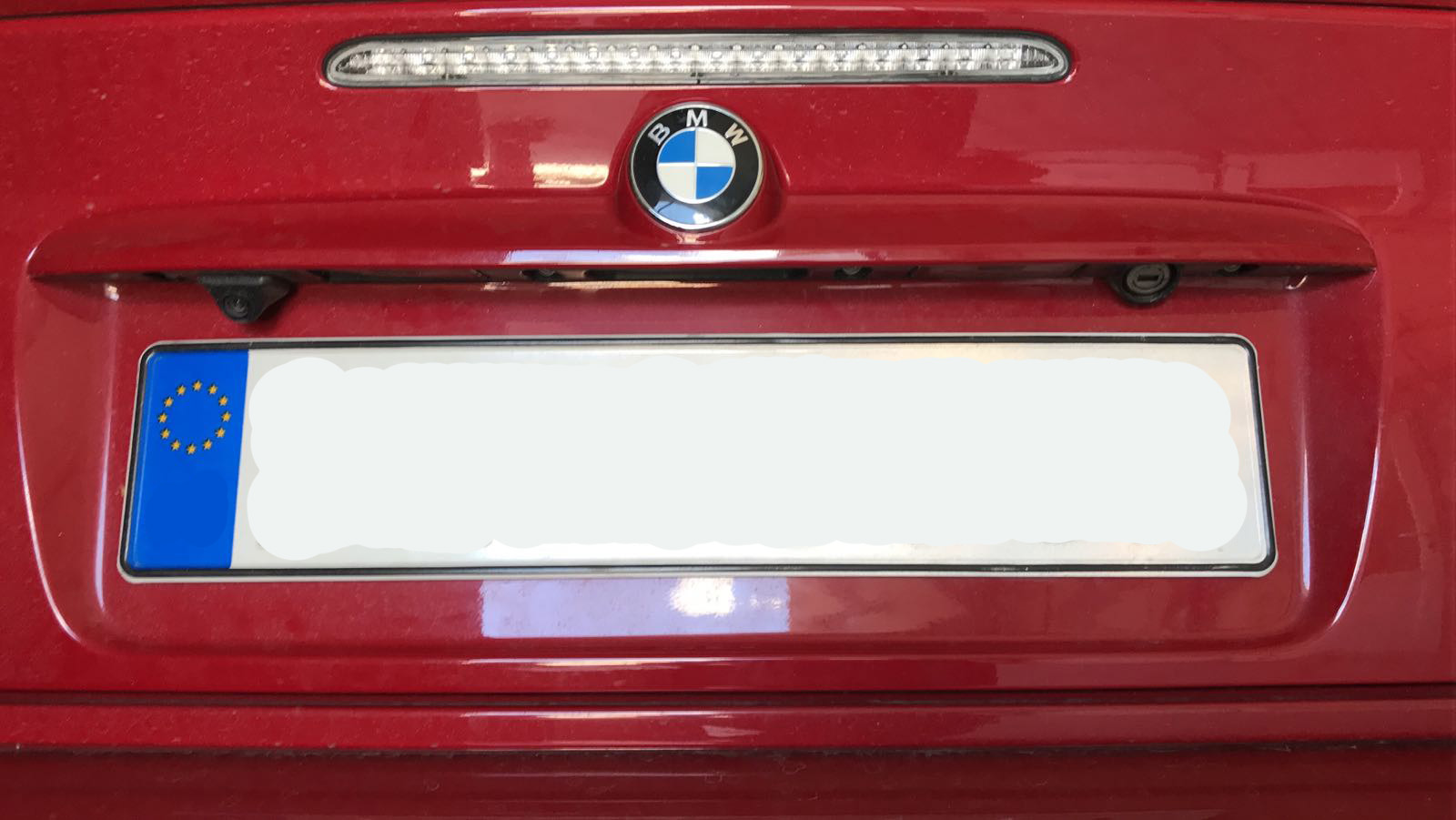

            • 3995
            AW: Rückfahrkamera , Spannung
            So hab ich es am e46 Cabrio gemacht, wo es auch verdammt eng zugeht:
Größe: 108,9 KB
ID: 389363Klicke auf die Grafik für eine vergrößerte Ansicht
Größe: 212,7 KB
ID: 389364Klicke auf die Grafik für eine vergrößerte Ansicht
Größe: 337,8 KB
            • pepa
              • 10.05.2017
              • 53
              ja, das scheint mir eine gute idee,, die geringe unsymmetrie wird keine rolle spielen ;ich besorge die kamera und berichte, was nun das problem war und wie gut die kamera kompatibel ist.
              danke für die hilfe
