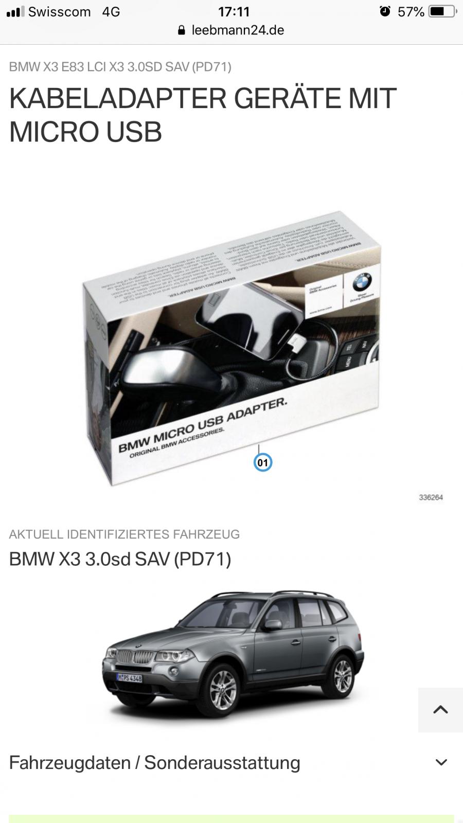

      AW: USB Anschluss
Größe: 103,1 KB

        AW: USB Anschluss
        Wäre mir neu, daß iPhones einen microUSB Anschluß hätten Hinzu kommt, das Ding ist ja nur ein Adapterkabel von USB auf microUSB. Das Teil ist zwar für den E83 gelistet, mir wäre aber nicht bekannt, daß es für den E83 eine USB Schnittstelle von BMW gäbe IM E46 habe ich (bei gleicher Infotainment Ausstattung) ein GROM Interface verbaut um USB zu haben, welches nun auch noch die BT Erweiterung bekommt. Würde ich im E83 genau so machen. Natürlich ist jedem selber überlassen ob er Grom, Dension, XCarLink usw. nimmt.

          AW: USB Anschluss
          Das stimmt 🤦*♂️ Ich dachte das Kabel würde mit einem Übergang passen. 🙈
          Schade schade es wird mir in diesem Fall nichts anderes übrig bleiben. 🤔
