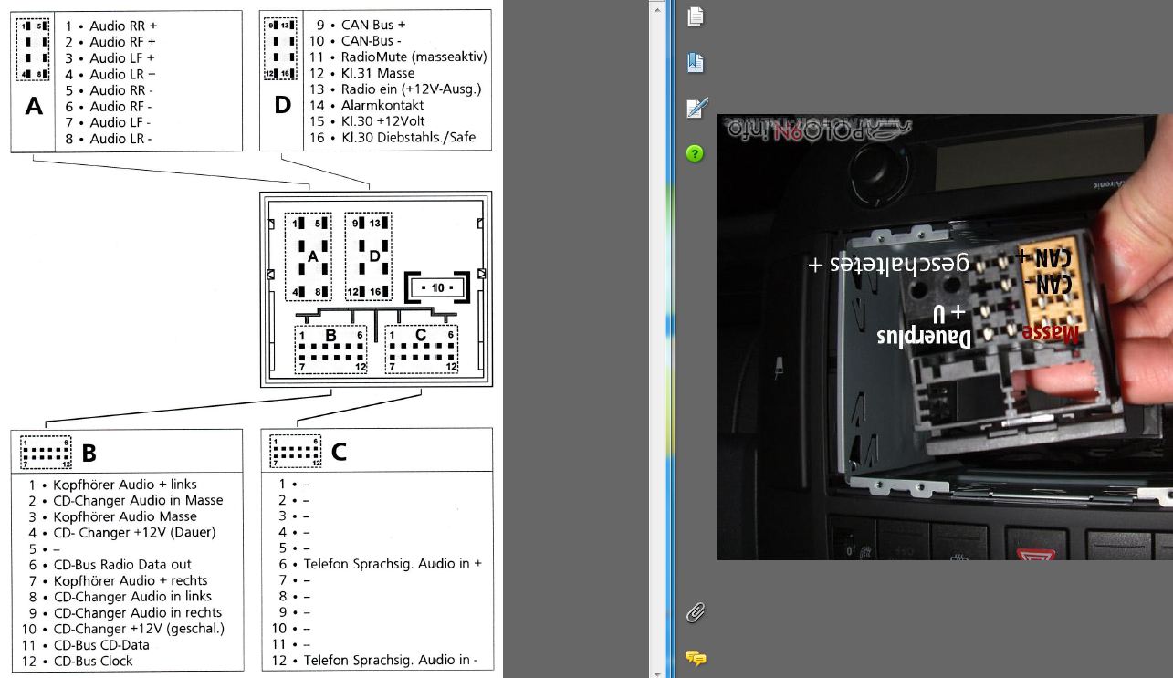

    Hallo zusammen.
    Ich habe da eine Frage zu der ich auch nach einiger Sucherei keine aussagefähige Antwort finden konnte:
    Kann ich den Kopfhörer Ausgang an der Navigation Professional als Line Out verwenden?
    Das ist der Stecker X13646 am Radio (Quadlock), Block B, Pin 1 Kopfhörer Links+, Pin 3 Kopfhörer Masse und Pin 7 Kopfhörer Rechts+.
    Wie gesagt ich habe bereits gesucht und nichts gefunden, ansonsten beleibt nur Trial and (T)Error.
    Besten Dank im Voraus
    Andreas
    BMW X3 3.0d aut. E83
    2004
Größe: 135,4 KB
