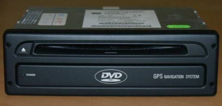

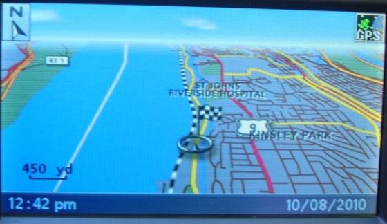

        Das kann ich nicht glauben...die e83 waren von Haus aus mit MKIV (MK4) Rechnern ausgestattet.
        Schaut dann so aus im Bild:
Größe: 37,0 KB
        Wie schauts bei Dir aus?

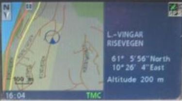

            Im 2D Splitmodus halt so:
Größe: 16,5 KB

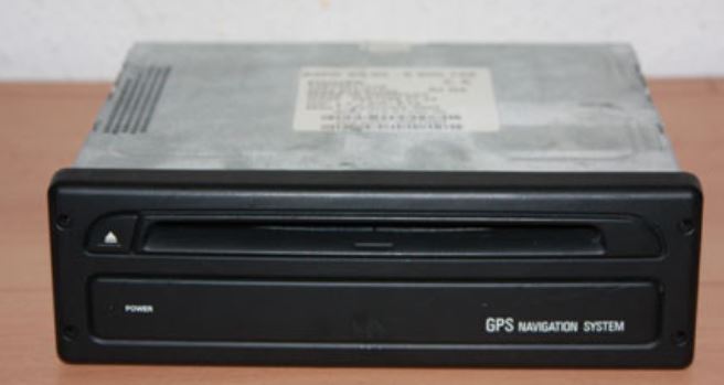

            Ein MK3 würde glaube ich auch so ausschauen. Man kann es ja auf 16:9 kodieren und in einen E83 statt dem DVD-basierten MKIV einbauen - macht nur keinen Sinn.
            Der MKIV Rechner schaut so aus:
Größe: 33,4 KB
            Der MKIII Rechner schaut so aus:
Größe: 27,2 KB
            Was hast Du nun wirklich?

                Das MKIV hat den DVD Schriftzug in der Mitte - das ist sein Erkennungsmerkmal!!
