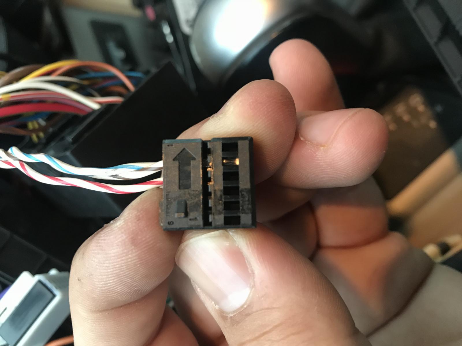

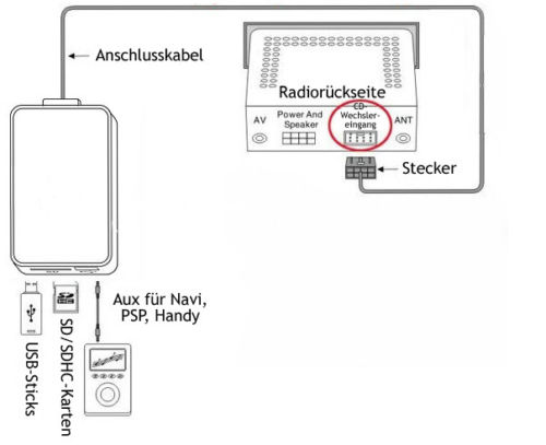

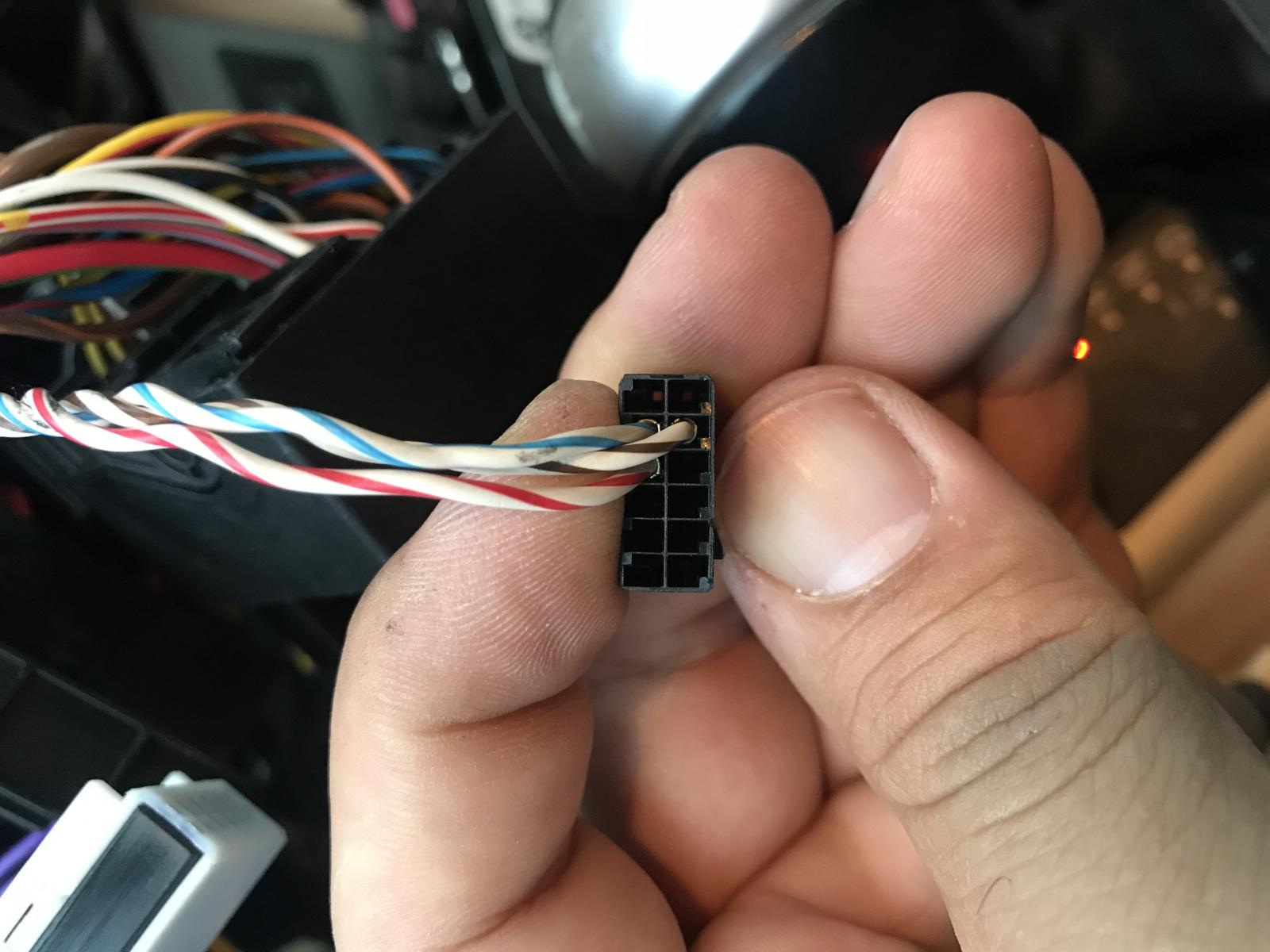

    Hallo Experten,
    bin neu hier und habe natürlich gleich ein Problem was gelöst werden muss.
    Habe ein X3 Bj. 2005 3,0D mit kleine Navi-Bildschirm.
    Es wurde von mir ein Bluetooth Adapter nachgerüstet. Nachhinein gemerkt das der Navi nicht mehr funktioniert.
    Habe es natürlich wieder nachgeschaut ob ein Fehler vom mir ist. War alles ok.
    Aber das Stecker was vom CD- Wechsler kommt wir durch das Bluetooth Adapter Stecker ersetzt.
    Habe das alte Stecker wieder umgesteckt sieh an Navi funktioniert wieder. Somit stellte ich fest das der Stecker vom CD-Wechsler was mit der Navi zutun hat.
    Jetzt zu meiner Frage hat jemand schon das Erfahrung schon gemacht und wie man es gelöst hat.
    Danke schonmal im Voraus für die ganzen Antworten
    habe im Anhang Bilder reingestellt.Klicke auf die Grafik für eine vergrößerte Ansicht
Größe: 138,7 KB
ID: 399911Klicke auf die Grafik für eine vergrößerte Ansicht
Größe: 19,0 KB
ID: 399912Klicke auf die Grafik für eine vergrößerte Ansicht
Größe: 129,8 KB

                  Mein Problem ist das ich den Stecker von
                  CD-wechsel nicht rein stecken da es durch den (siehe Bild ) den Bluetooth adapter schon besetzt wird und die Pins sind auf den selben stellen kann es also nicht so die Pins auf das Bluetooth Stecker reinstecken. Es wäre noch die Frage ob ich einfach die Pins mit Klemmverbinder verbinde. Ob ich nacher das Navigationsgerät vom Fahrzeug Defekt mache ist dahin gestellt.

                        Wird wohl SO etwas sein....Dann vermute ich, daß das PIN-Layout beim Quadlock-Adapter nicht passt!

                            Das habe ich am Anfang auch gepackt mit der neue quadlock aber auf den Kabelbaum geht ein Hauptstrecken zu Bluetoothadapter.

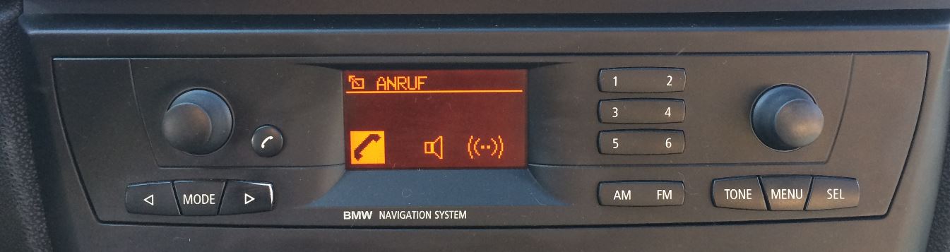

                              1. Überprüfe bitte ob die Pins Original-Quad <-> Adapter-Quad übereinstimmen!
                              2. Sag mal was genau am Navi nicht geht!
                              3. Ist das Dein Navi
Größe: 63,1 KB
