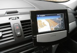

      Ich habe in meinen BMW X3 2.0 Diesel das Navigationssystem von FWD verbaut. Der ganze Spaß mit den passenden Adaptern und den passenden Halterungen von Brodit (ProClip und Adapterplatte mit Kugelgelenk) kostet ca. 500 Euro. Da ist eine Bluetooth Freisprecheinrichtung mit Sprachsteuerung gleich mit im Gerät. Die Sprachansage kommt , genauso wie die Freisprecheinrichtung direkt aus dem Autolautsprecher. Die genaue Beschreibung findet man hier: link wurde entfernt da gewerbliche Werbung ohne vorherige Genehmigung nicht erwünscht ist! 12FLY
        AW: x3 und navi nachrüstung
        Das ist ein RIESENKLOPPER.
        Nicht mein Geschmack.
