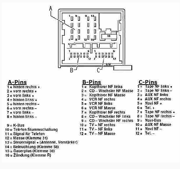

        AW: Hersteller von Radio Business CD und die Pin-Anschlussbelegung
        Servus,
        Kann mir bitte jemand bzgl. Anschlussbelegung der Pins
        vom Radio Business CD weiterhelfen ?
        Leider funktioniert der obige Link nicht mehr :-(
        Konkret suche ich die Anschlüsse bzw. Kabelfarben von "Masse"
        bzw. "Zündungsplus".
        Vielen Dank für eure Bemühungen !
        Micha
        Gesendet von meinem AGS-W09 mit Tapatalk
          Der sollte passen :
Größe: 155,6 KB
            Super ! Vielen, vielen Dank !!!

              Ist das vom Radio oder vom Stecker? Vielen Dank
                Draufsicht auf das Radio. Man sieht ja die rechts die 10A Sicherung.
