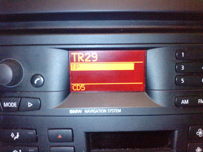

    wie sehe ich denn den Titel beim dem Buisness Navi?
    Ich sehe nur Track 1 / 01 usw.
    Bitte um Hilfe...

            Hi Petry,
            ok, ich habe wieder mal zu wenig ausgeholt
            Also ich verwende natürlich ne MP3 Cd, die auch mit Tags versehen ist.
            Ich habe das Navi Buisness mit cd-Wechsler...
            Geht das nun?
            Gruss
            blubber

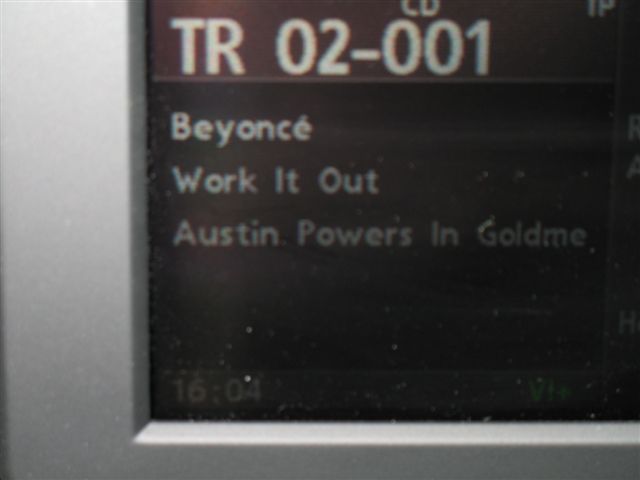

                  Es kommt drauf an, ob der Wechsler auch MP3-fähig ist. Also nicht alle machen das. Ich bin für den X3 nicht sicher (Da wird es bestimmt den ein oder anderen geben, der das genau weiß), aber ab dem FL müsste es funzen.
                  Aktivieren kann man das auch.
                  Dazu im Radiomodus die Info-Taste drücken.
                  Dann kommt das Menu.
                  Unten müsste dann Audiotext stehen.
                  Das aktivieren und dann sollte der ID3-Tag angezeigt werden.
                  Ich hab mal ein Bild eingestellt, wie aussehen kann mit Wechsler und MP3.

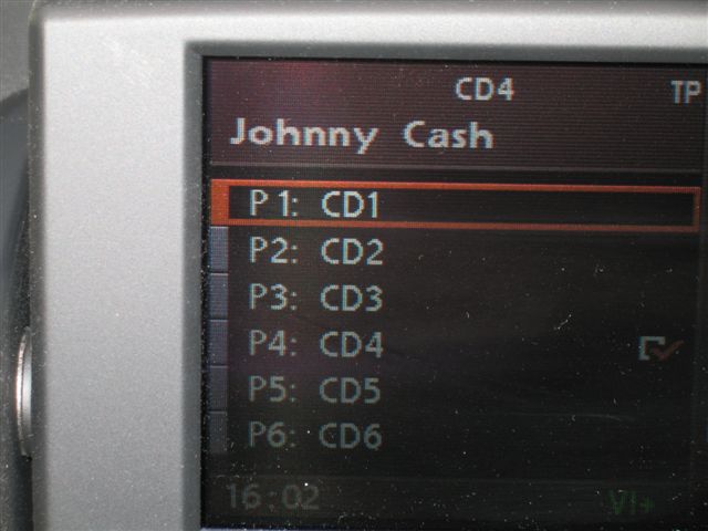

                  Das zweite Bild ist meine iPOD-Schnittstelle. Da wird der Interpret und der Titel durchgescrollt; CD4 heißt Playliste 4 die erste 5 werden über die Radiotasten direkt angesteuert. Die 6 Taste ist die Menutaste des iPOD.

                        Bei mir mit Radio-Navigation (Buisness) sehe ich nämlich keine Titel... nix.... Wenn du da Bilder finden würdest wäre das schon klasse. Dann würd ich noch mal rumtesten.
                        Das Buisness Navi hat kein CD-Laufwerk, sondern meistens einen MP3 fähigen Wechsler....grmpf...
                        Ich hoffe das du was positives berichtest :-)
