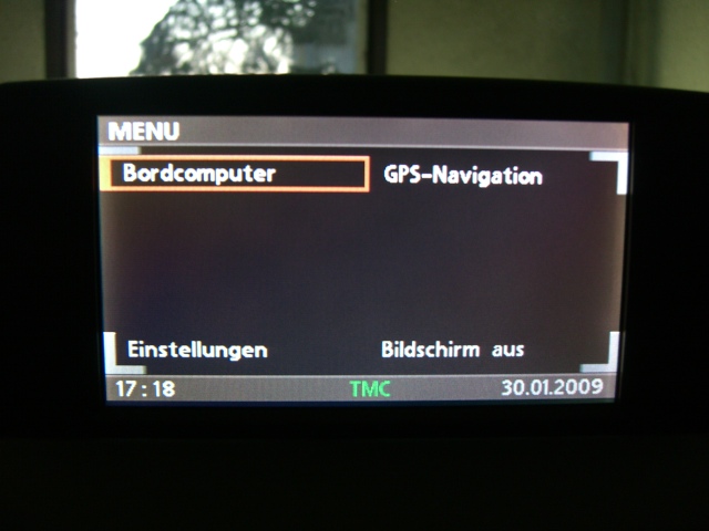

Dieser thread ist zwar schon etwas älter (und vielleicht ist das Problem auch schon gelöst), aber ich habe trotzdem etwas zum Thema erfahren können.
Grund: vor ein paar Tagen hatte ich exakt das gleiche Problem.
Da ich die Telefonfunktion beruflich zwingend brauche, bin ich direkt zum meines Vertrauens.
Erste Möglichkeit: Sicherung defekt. - Das wär zu einfach gewesen und war folglich auch nicht der Fall.
Zweite Möglichkeit: Das Steuergerät hat sich "aufgehangen". - Lösung: Batterie abklemmen - ca. 2 Minuten warten - wieder anklemmen - ausprobieren. Und jawoll - das war es bei mir (Glück gehabt).
Die dritte Möglichkeit wäre dann ziemlich ins Geld gegangen (wenn man keine Garantie mehr hat): Defektes Steuergerät.
Die ganze Sache hat keine 10 Minuten gedauert und mich nur ein freundliches "Danke schön" gekostet.
Ich hoffe, bei dir ist es ähnlich simpel.
Laut meinem sind die beschriebenen 3 Möglichkeiten die wahrscheinlichsten.
wie ich an anderer Stelle schon geschrieben habe, war bei meinem Xi einige Tage später der komplette Strom weg weil die Batterie völlig zusammengebrochen war. Nach dem Einbau der neuen und dem damit verbundenen "Reset" war auch das Telefon wieder da.
Sollte also diese Phänomen wieder einmal auftauchen, dann ist dein Tip mit dem kurzzeitigen Abklemen der Batterie sicher sehr hilfreich.
