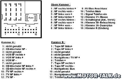

    Servus,
    entgegen der Aussagen von BMW ist es doch möglich die Navi-Ansagen bzw. Telefongespräche über die Autolautsprecher beim X3 auszugeben. Ich habe dies bei meinem Fahrzeug angeschlossen und es funktioniert einwandfrei. Zusätzlich muss noch in der oberen Kammer auf Pin 11 (Signal Telefon ein) des Business CD Radios +12V gelegt werden (am einfachsten von der oberen Kammer Zündung Pin 16 abzweigen).
    Die weitere Verkabelung wird wie beim E90 vorgenommen.
    Am Zwischenstecker (G1) B12 auf PIN 12 einpinnen. Am Radio wird G5 (NF R) In Kammer B auf PIN 6 (Telefon +), G6 (NF GND) In Kammer B auf PIN 12 (Telefon -) angeschlossen und G7 MUTE kommt in der oberen Kammer auf PIN 10 (Telefon MUTE).
    Hier noch die Pin belegung für das Radio BMW CD Business.
    eigentlich ganz easy!!!
    PS: X3 ROULE !!!!

    ich habe heute nach Deiner Anleitung mein Portable Plus bei einem Fahrzeugelektriker anklemmen lassen. Nun funktioniert es tatsächlich über die Fahrzeuglautsprecher. Leider ist die Sprachausgabe jedoch sowohl bei den Navigationsansagen als auch beim telefonieren sehr leise. Über das Radio lässt sich die Lautstärke nicht regeln und am Portable Plus ist die Lautstärke auf 100% eingestellt. Hast Du eine Idee wie man das regeln kann?
