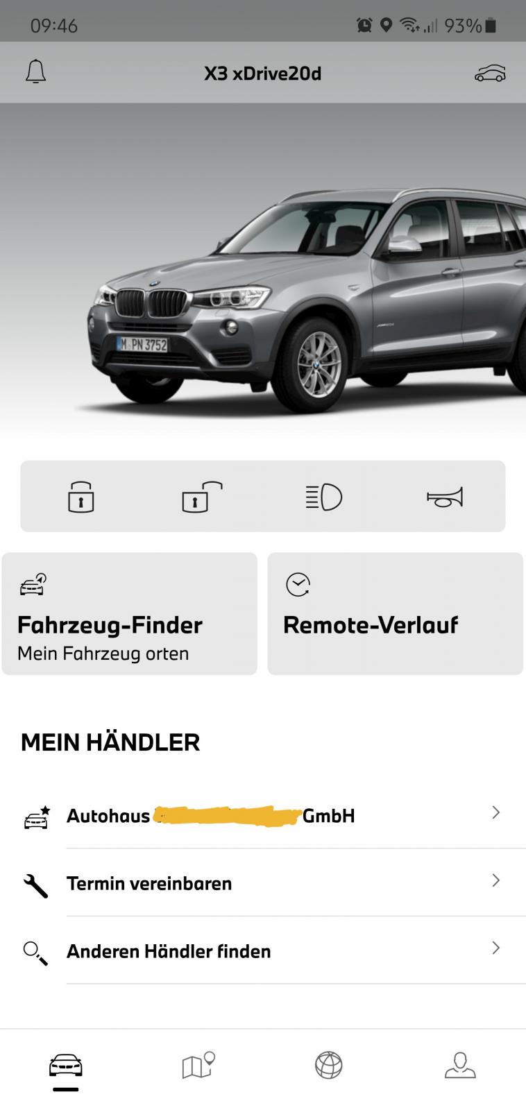

                    hab aber noch ne kurze Frage zur myBMW App. Bei mir wird kein km-Stand, kein Tankinhalt und kein Fahrzeugstatus angezeigt. Benötigt man dafür irgendwelche Online-Dienste von BMW ??

                        Meiner ist EZ 06/2016
                        Hab mir gedacht, daß man evt. irgendwelche online Dienste dafür in Anspruch nehmen muss
                          Die Grunddienste sollten immer funktionieren.
                          Bei meinem F25 waren die Dienste auch ausgelaufen. KM etc. wurden aber immer angezeigt.
                          Manchmal tut ein boot gut. Hast Su ihn mal gelöscht und neu verbunden?
                          • Zapf
                            • 08.07.2021
                            • 204
                            Ja, hab schon mehrmals neu verbunden. Bei mir sieht es rel. nackig aus.

                              Meinst du das Fahrzeug aus dem BMW-Konto löschen und neu hinzufügen ??
                              edit: Laut dem FAQ geht das erst ab Produktionsdatum 07/2016
