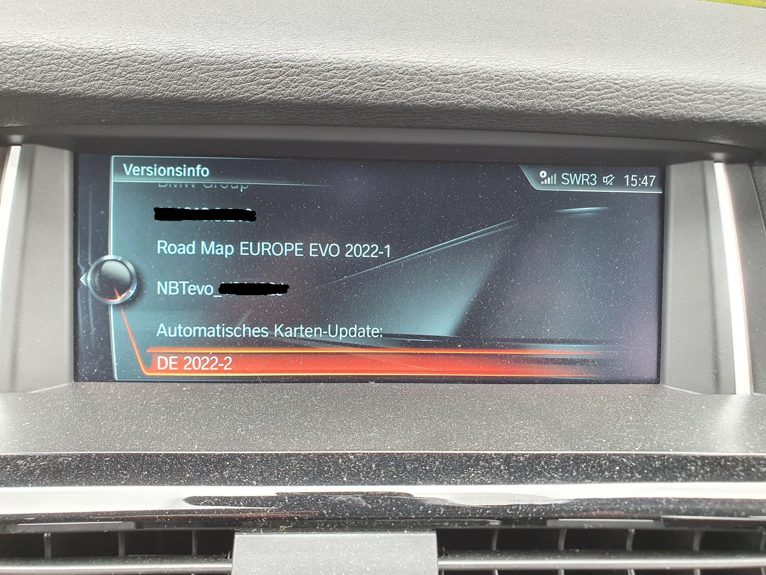

          OTA heißt Over The Air. Das Kartenmaterial wird also über das 4G Netz zugespielt, vorausgesetzt dein F25 ist nach BJ 03/2016. Davor gabs nur 3G und das wurde abgeschaltet.
          Du bekommst dann eine Meldung über neues Kartenmaterial und eine Bestätigung zur installation. Wichtig ... du bekommst OTA "nur" das Kartenmaterial von dem Land in welchem du dich aufhälst. In den Versionsnummern steht dann z.B. "Automatisches Karten-Update: DE 2022-2". ca. 2 Wochen später sind dann auch die Karten im BMW Downloadmanager verfügbar. Dann kannst du die gesamte Europakarte auf einen USB-Stick downloaden und manuell installieren.
          Dieses Jahr hatte ich verdammt viel Glück, mein Abo lief am 30. Sep. ab, ca. 10 Tage davor bekam ich noch das DE 2022-2 als OTA. Am 01. Okt. konnte ich noch die gesamte Europa Karte im Manager downloaden, am 03. Okt. wurde ich dann für Updates dekativiert. Mein Abo lief also noch 3 - 4 Tage länger und in genau dieser Zeit bekam ich noch die aktuellste Karte.
