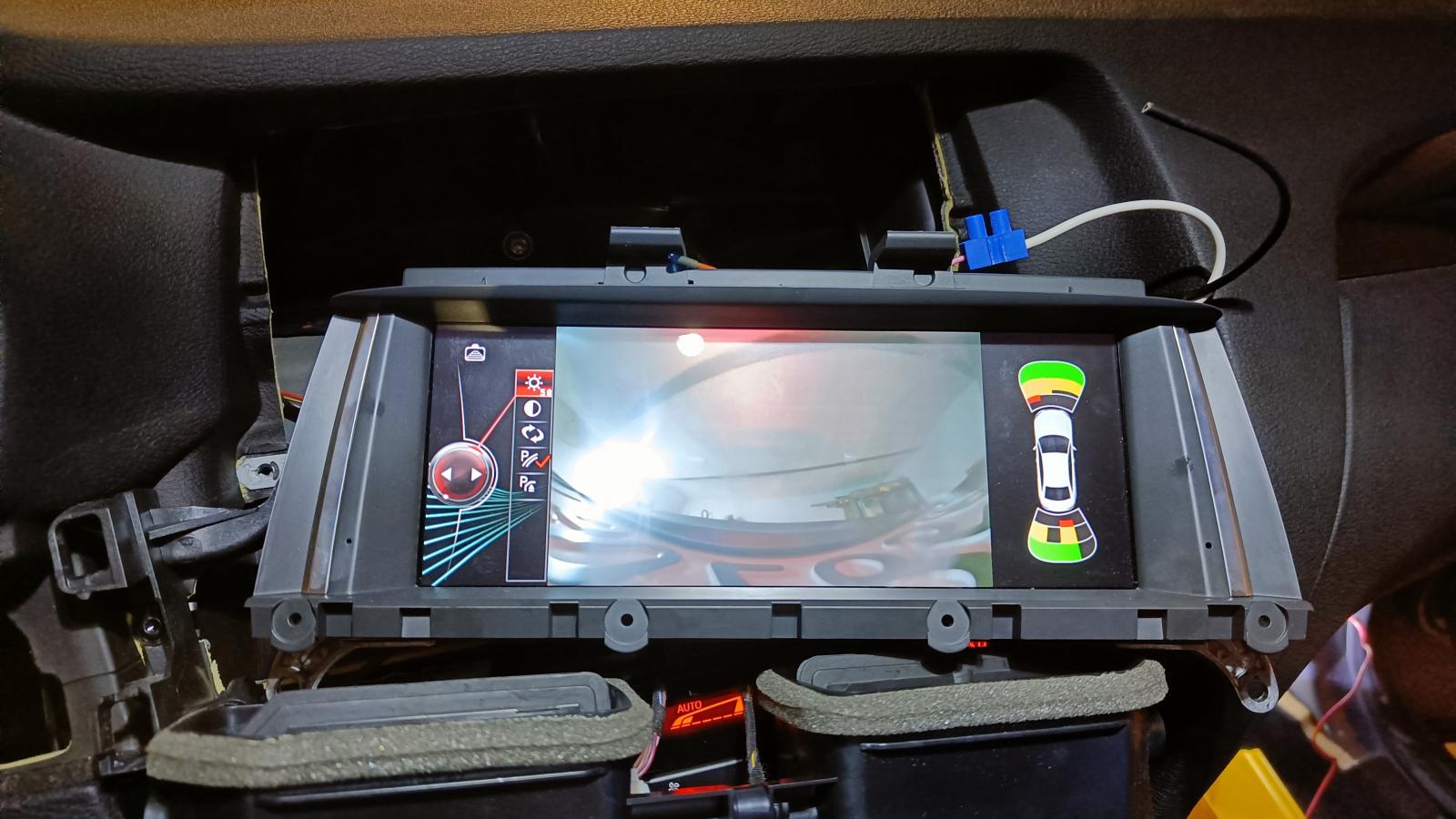

    F25 12v Plus von PDC hinten
    Servus
    Wie in meiner Vorstellung angesprochen ist es soweit.
    Rückfahrkamera muss her.
    Ich habe gelesen es gibt am PDC Steuergerät 12V plus sodass die RFK aktiv ist wenn PDC aktiv ist
    Hier wäre mein Steuermodul
    Stimmt es das Braun weiss dieses 12V Plus ist ? ​
  • Noudels
    • 08.11.2024
    • 7
    Hey ho - ich habe das zusätzliche Kabel am chinch Kabel - welches der Anzeige den Input geben soll zweckentfremdet und von der Head unit damit 12V (Cam PWR) nach hinten als Kamera Versorgung geholt. (Umgekehrt ist es wohl gedacht falls die Headunit das Videosignal nicht von selbst erkennt)
