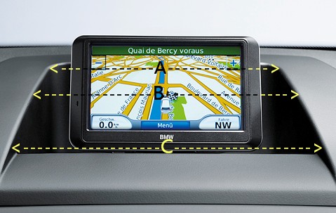

    ich wollte mal fragen ob jemand den Einbausatz 65900445996 für das Navi portable verbaut hat und mir die lichte Breite der Nische verraten kann?
    Ich möchte gerne ein anderes Navi mit größerem Bildschirm einbauen, weiss aber nicht ob ein 7" (die sind alle so ca. 20 cm breit) noch reinpasst.

    AW: Einbausatz für Navi portable
    Hallo Markus,
    bei meinem X3 sind es folgende Maße:
    A: 15 cm
    B: 16 cm (auf der Höhe des Navis)
    c: 17 cm.
    Alle Angaben ohne Gewähr
    Martin
    Gruß, Martin.

      Hallo Martin,
      super - vielen Dank für die exakte Antwort und Deine Mühe!
