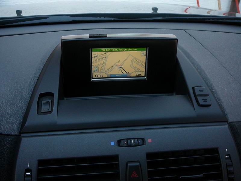

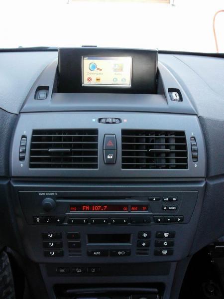

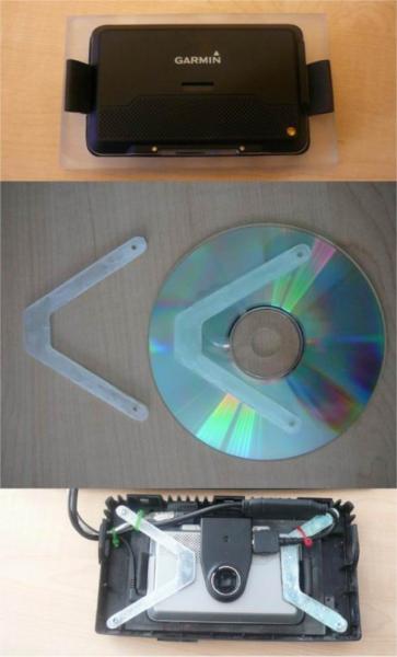

          ...jetzt habe ich mir doch selber etwas geschnitzt. Garmin 755TFM im BMW-Displaygehäuse.

            AW: Navi-Klappmodul
            Super Lösung und eine Top Arbeit, gefällt mir.
            Grüße Rene´
            • x-fan
              • 15.09.2006
              • 1922
              AW: Navi-Klappmodul
              Gratuliere sieht wirklich super aus
              Gruss aus Rosenheim/Bayern
              Martin
                AW: Navi-Klappmodul
                Klasse, sieht gut aus!
                Grüsse,
                Twister

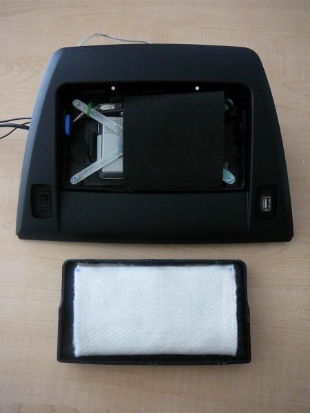

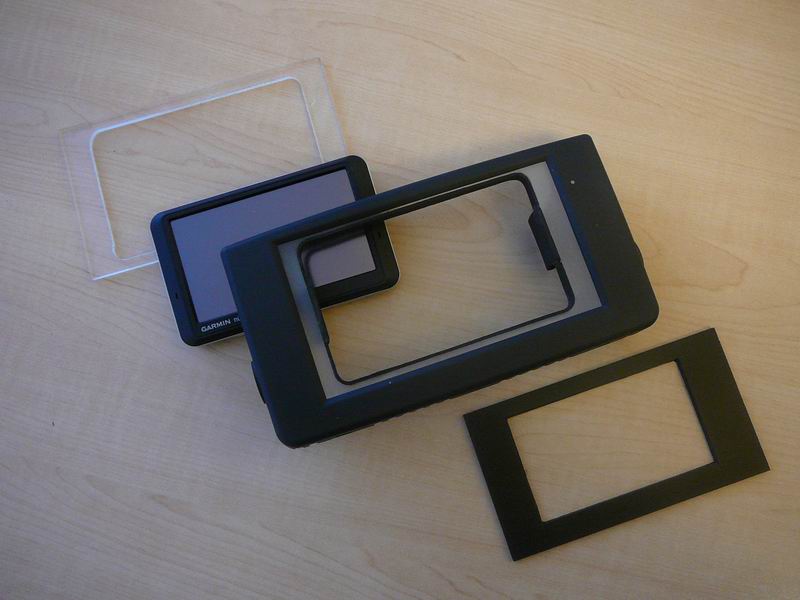

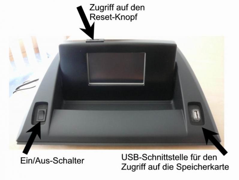

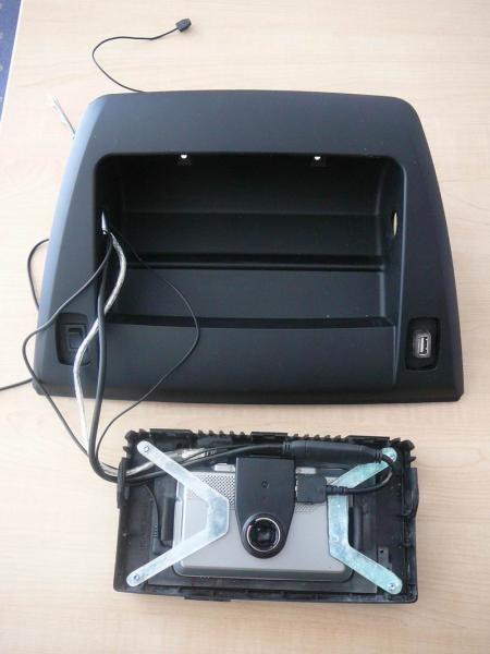

                  Hier noch ein paar Details:
                  Kosten:
                  • BMW-Displaymodul: 150.- (Internetauktion)
                  • Navi: 150.- (Internetauktion)
                  • Kleinteile: 30.-
                  Details:
                  • Sparchausgabe über Radiogerät (FM-Transmitter)
                  • Weitere Möglichkeit der Sprachausgabe mit folgendem Modul möglich
                    http://www.ge-tectronic.de/index2.php?id=272&parent=210
                  • Garmin Nüvi 755 kann mit einer 16 GB-Speicherkarte bestückt werden
                  • Garmin Nüvi 755 hat integr. MP3-Player (Ausgabe ebenfalls über Radigerät)
                  Das Schwierigste war ein Navi zu finden, dass alle Bedienelement und Schnitstellen auf der Seite hat. Des Weiteren sollte es einen Audioausgang haben um das obige Modul nutzen zu können.
                  Die Sprachausgabe wird momentan über den integr. FM-Transmitter realisiert. Wenn während des Navigationsbetreib der MP3-Player läuft, wird ein dauerhaftes FM-Signal gesendet. Dies hat den Vorteil, dass das lästige Rauschen des Radios stummgeschaltet wird. Bisher funktioniert dies sehr gut. Es bleibt aber immer noch die Option, das obige Modul über den Audioausgang zu nutzen.

                        Grundsätzlich geht der Einbau in das Originalmodul von BMW mit jedem Navi. Man sollte nur darauf achten, dass die Anschlüsse und Bedienelemente alle seitlich bzw. auf der Rückseite des Gerätes liegen. Die Befestigung wird dann mit, aus CD's ausgeschnitteten Bügeln, vorgenommen. Diese können dann an den vorhanden Gewindelöcher vom Originaldisplay befestigt werden.
                        Einen gefrästen Plexiglasrahmen sowie eine Frontblende für das 755iger habe ich noch übrig und kann dir diese gerne kostenlos zukommen lassen.
