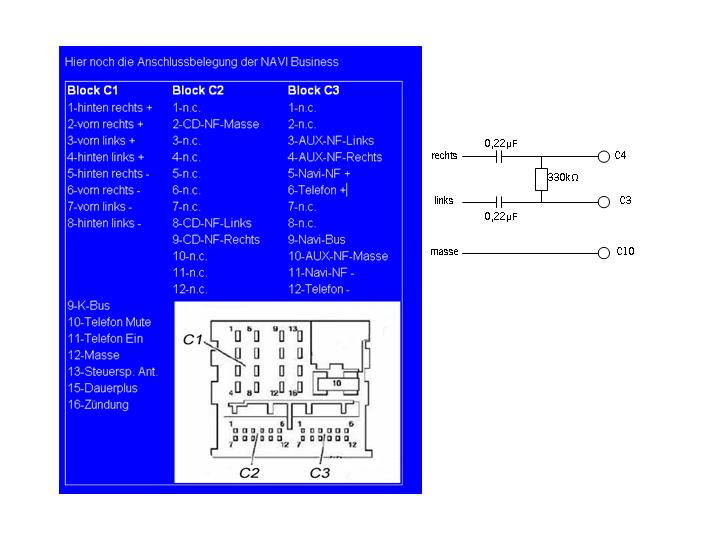

Nur eine Frage: Mein iPhone habe ich an den Aux-Anschluss in der Mittelkonsole angeschlossen (Rückseite) und höre über AUX Musik. Das Telefon wird mit Bluetooth eingebunden und Navigon unterbricht bei den Ansagen sehr schön die Musik. Für mich eine gute Lösung. Es stört nur das lange Kabel von der Frontscheibe zu den hinteren Sitzen.
Ich habe im Netz einen Hinweis gefunden, dass man mit etwas Bastelei einen AUX Anschluss in dem Fach nachrüsten kann, in dem normalerweise das Originalnavi verbaut ist. Einen Artikel oder genauen Hinweis kann ich aber leider (auch in diesen Forum) nicht finden.
Notwendig soll ein Bauteil von ca. 60 Euro sein und eine halbe Stunde Umbau (in Eigenregie). Mein Radio ist ein Business CD. Fahrzeug 2007.
Habe ich einen Thread übersehen. Tipps hierzu?
