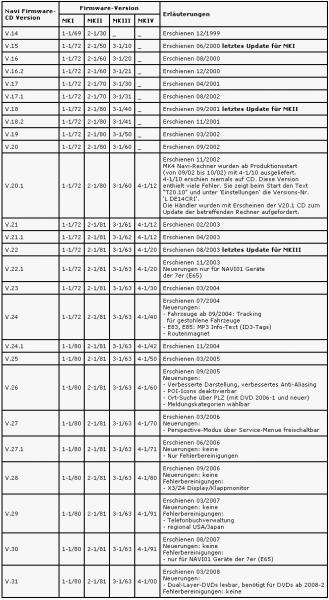

      Hallo RRebi,
      anbei eine Tabelle der Navi-Firmware Versionen einschl. Veränderungen
      Franz
      Ps: Ich weiß leider nicht, wie ich es hier größer reinstellen kann...

        Hallo Franz, vielen Dank, diese Tabelle kenne ich. Umso mehr wundere ich mich, dass die DVD 2010 auf meinem Navi MK4 in der Version 4-1/91 läuft. Es ist eine Double-Layer DVD.
        Gruß, Eberhard
