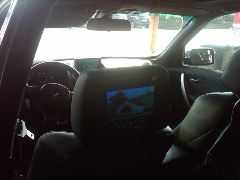

Sooo,

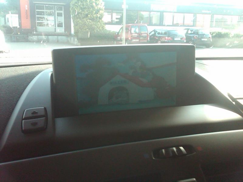

hab das Dietz 1266 am Wochenende verbaut und alles klappt bestens. Hab es im Moment noch an die Kopfstützen-DVD-Player angeschlossen, d.h. das Bild, dass die Kopfstützen-Monitore zeigen, sehe ich jetzt auch auf dem Navi Bildschirm. Demnächst kommt aber noch ein autarker DVD-Player und ein DVB-T Receiver dazu.
Der Ton wird in Stereo über die Autolautsprecher wiedergegeben. Hierbei ist natürlich entscheidend wie gut die Signalquelle ist. Der Verstärker der Kopfstützen-DVD-Player ist definitiv Müll.

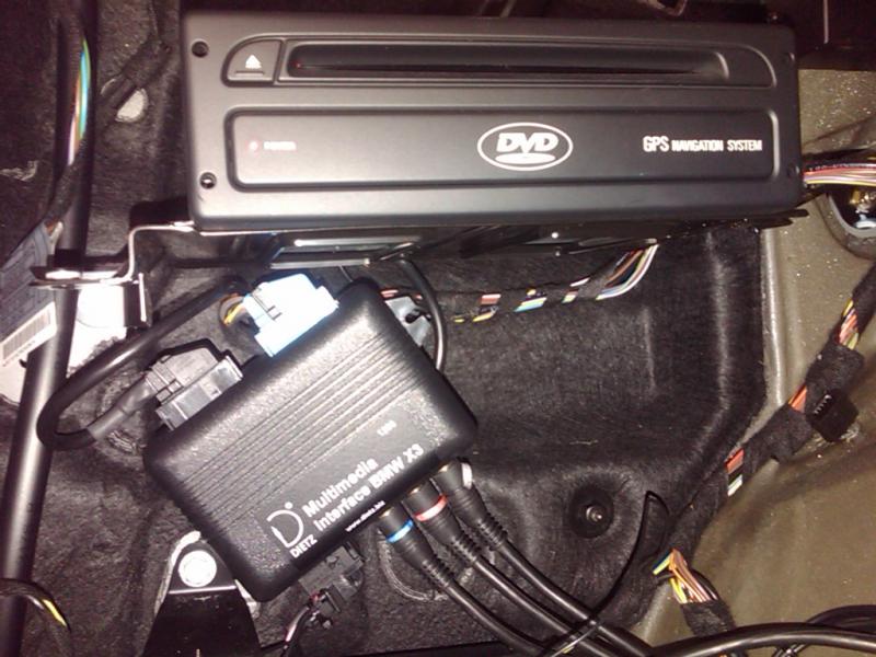

Der Einbau vom Interface war recht einfach. (Nicht zuletzt dank der hervorragenden Radio- und Lüftungs-Ausbauanleitungen hier aus dem Forum!)

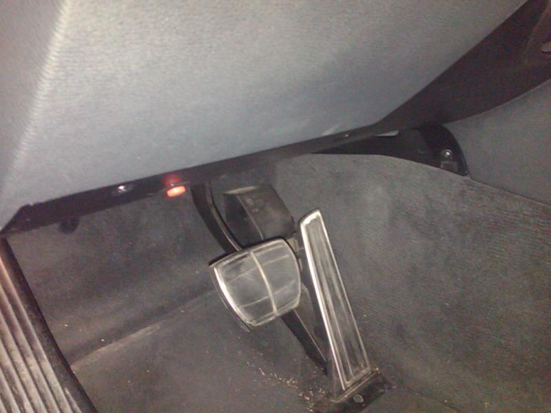

Es wird wie ein CD-Wechsler hinten an das Radio angeschlossen. Weitere Kabel werden an den Navirechner zwischengeschaltet. Zum Schluss muss noch ein Ein/Aus Schalter irgendwo im Auto verbaut werden (Hab ihn schräg links unterm Lenkrad).
