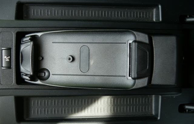

                Hi Joachim,
                es scheint du hast schon die passende Eject-Box. Meine sieht etwas anders aus, zum Vergleich habe ich den Snap-In-Adapter draufgelegt: passt nicht.

                    AW: iphone Handy in Mittelkonsole / Ejectbox auswechseln?
                    ich weiss zwar auch nicht, warum es nicht passt, allerdings sehen die beiden Teile doch sehr unterschiedlich aus - habt Ihr vielleicht auch unterschiedliche BJ beim Auto? Evtl. hat sich ja da eine Kleinigkeit verändert - bei dem einen sehe ich den Knopf zur Koppelung, bei dem anderen Bild scheint es den nicht zu geben.

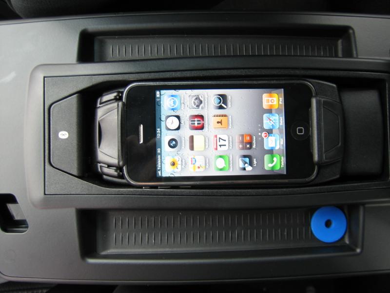

                        in der Tat, das sieht sehr unterschiedlich aus.
                        Mein Xi ist Baujahr 11/2008, die Ejectbox ist die, die bei der Auslieferung verbaut war.
                        Ich glaub, BMW hat die zum Modelljahr 2009 (also ab den Sommerferien 2008) geändert. Die „alte“ ist die mit dem kleinen Taster zum Koppeln, die „neu“, so wie sie bei mir verbaut ist.
