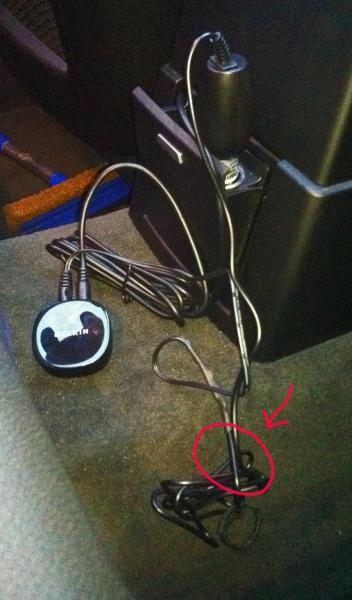

        Ich höre in meinem X3 meine iPhone Musik-Apps (z.B. LastFm, Aupeo usw)
        "Kabelfrei" über Bluetooth an mein Radio über AUX-Anschluß. Dafür habe ich den Belkin Bluetooth Music Receiver verwendet. Die 220V Stromversorung des Receiver abgeschnitten, Hama Mini USB Kfz-Ladekabel dafür angeklemmt (von 12V auf 5V Ausgang) und nun 3,5mm Klinke in den AUX-Anschluß hinten rein. IPhone per Bluetooth mit den Receiver verbinden und Radio auf AUX stellen... und Los gehts!!!
        Ich finde das ist eine Super Lösung. Im Monat verbrauche ich so ca. 0,8 GB Datenvolumen nur für die Musik im Auto zur Arbeit und zurück (jeweils ne halbe Stunde Fahrt).
        Zur Zeit liegt es also hinten im Fußteil offen rum. Da ich selber keinen Bock habe dies vorne ins Handschuhfach einzubauen, lasse ich es machen. Soll 40 EUR kosten. Da das ganze nicht dauernt am Bordnetz hängen soll, lasse ich noch einen Wippschalter mit Beleuchtung für "Ein" dezent unter der Radioblende (direkt über der Aschenbecherklappe, ich hoffe ihr wisst welche Kante ich meine ) einsetzen.
        Ich werde demnächst mal Foto´s reinsetzen.
        Für längere Fahrten verwende ich den Belkin Kfz TuneBase FM Transmitter nur als Ladestation (Schwanenhalslösung ist Genial). Diesen kann man auch quer stellen. Echt Cool die Lösungen!!!

                hier das erste Bild mit meinem Provisorium. Der Belkin-Receiver angeschlossen am hinteren Teil der Mittelkonsole. Eingekreist habe ich die Stelle an der ich das 220V-Netzteil abgeschnitten habe und das 12V/5V Kfz-Netzteil angelötet habe.
                Auf dem zweiten Bild habe ich die Stelle markiert an der der Wippschalter untergebracht wird (da unterhalb der Kante, ist der Wippschalter später nicht sofort zu sehen. Die Original Optik der Console bleibt erhalten).
                Weitere Foto´s werden später folgen (vermutlich erst ab der Mitte November)
