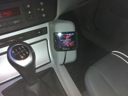

nach dem gelungenen Einbau meines TomTom ins Ablagefach (dank vieler Tips aus dem Forum), bin ich nun motiviert das Thema Freisprechanlage anzugehen.
Vielleicht hat jemand mit der Nachrüstung Erfahrung ?
Gesucht ist ein Freisprech-Gerät, welches mit dem Handy per Bluetooth kommuniziert und als Sprachausgabe die Radio Professional CD Lautsprecher
nutzt. Laut anderer Beiträge hier, gibt es eine Anschlußmöglichkeit am Radio, welches das Radio-/CDprogramm ausschaltet, wenn ein Telefonat angenommen wird.
Danke für Tips.
Grüße aus der Nordheide
Christina

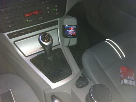

Ich bin aber am Überlegen, ob ich mir die Kabel nicht in die Mittelarmlehne ziehe, aber ich glaube, dass das ein größerer Akt ist, zumindest habe ich bis jetzt noch nicht durchschaut, wie der Mitteltunnel zu öffnen ist. Einbauzeit ca. 2,5 Stunden
