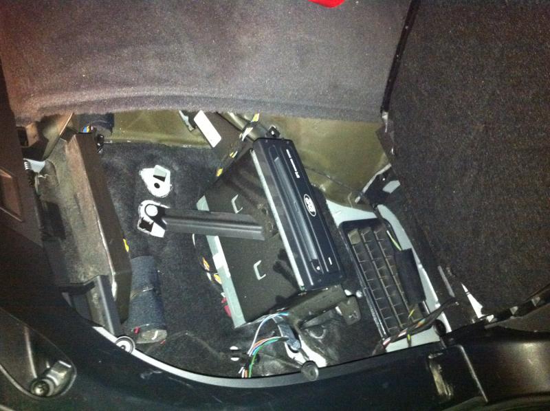

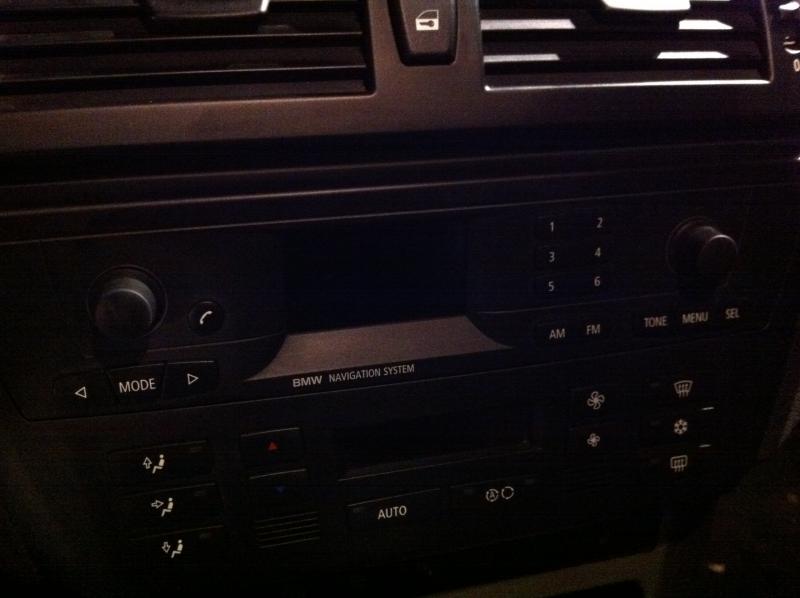

          Vielen vielen dank für eure Antworten ich wollt nur noch was klarstellen ich hab genau dieses radio und so sieht es bei mir im auto aus geht das trotzdem oder ahr ich eine ganz andere schiene mit den anschlüssen .... und mit Löten haben ich sehr wenig erfahrung und möchte es wircklich ohne großen stress am auto machen .... hier die bilder

            Bei mir siehts genauso aus ... hast du DSP ? Hifi Lautsprechersystem ?
            Hab heute den Originalen ipod anschluss bestellt , bekomm ihn vorraussichtlich Dienstag , hab vor ihn gleich einzubauen , werde dann berichten und evtl ne Foto Love Story einstellen Also gedulde dich noch ein wenig !!!

              Original ipod anschluss ist drin , läuft mit iphone4 möglich ist ipod und internetradio einbauanleitung gibts hier ...
              ... es müssen nichtmal wie beschrieben die stecker abgezwickt werden sondern nur in den neuen adapter eingepinnt werden nachdem sie aus dem kompaktstecker am radio ausgepinnt wurden , ausbau Radio siehe hier ...
              Habe das kleine Navi mit 6-fach Wechsler , DSP und Hifi Professional ...
              wechsler bleibt am Strom und der ipod wird nur abgespielt wenn das magazin mit CD´s im wechsler ist ... Lieder können vom MFL weitergeschalten werden Titelanzeige gibts keine ...
