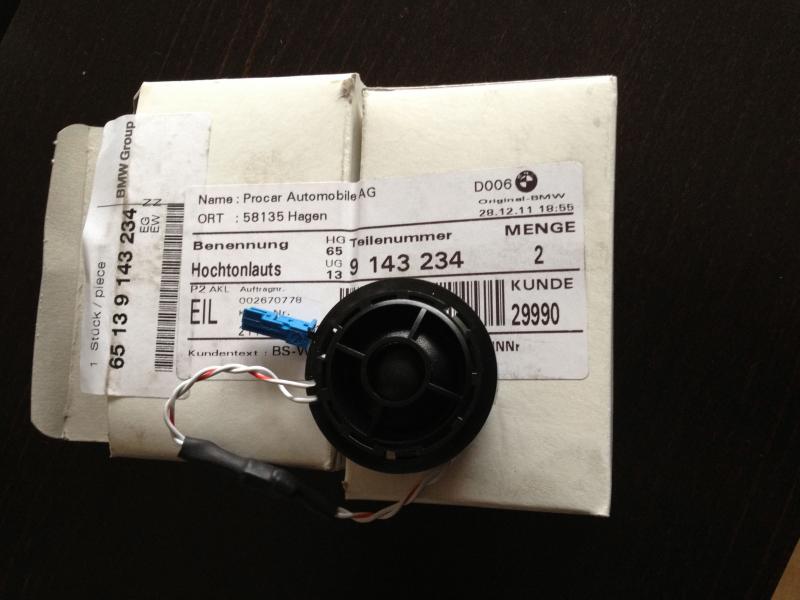

                  Könntest du mir dann noch einmal bestätigen, dass die HiFi Hochtöner (nicht Pro bzw Top) einfach nur mit dem Stecker am Mitteltöner eingesteckt werden?
                  Also kein löten, dremeln oder zerschnippeln?

                      Ja, sie passen, da die hinteren Lautsprecher die selbe Teilenummer haben wie der vorderen, kannst du dort auch bedenkenlos die Hifi-TH (nicht TOP-Hifi!) der vorderen Türen verwenden.
                      ...oder Du nimmst die von Poke
                      Das sind ja leider Top-Hifi und bei denen fehlt die Frequenzweiche, bzw. der stecker ist anders. Bei dem zweiten bin ich mir nicht 100% sicher.
                      Grüße Lion

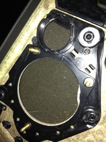

                                So, die Teile sind drin.
                                Ausgangspunkt war bei mir das HiFi-System.
                                Die bereits geposteten Anleitungen sind sehr hilfreich gewesen.
                                Allerdings ergaben sich beim FL-Modell einige kleinere Änderungen.

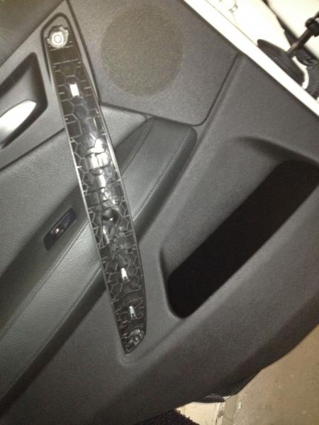

                                Entgegen der Anleitung waren bei mir in der hinteren Tür keine Schrauben mehr in den Türöffnern. Eine war hinter dem Airbag-Schild, einer unter der Armauflage und zwei im Griff. Meine Interieur-Leisten sind im Alu-Feinschliff-Design und verbiegen an den Rändern sehr schnell. Ich habe sie daher unten vorsichtig angelöst und dann mit der Hand in Richtung Fahrzeuginnenraum abgezogen.
                                Wenn man nur am Rand hebelt, drückt man fiese Dellen ins Material.
                                Meine Türen sind mit Airbags ausgestattet, weswegen ich vor dem Schrauben die Batterie abgeklemmt hatte.

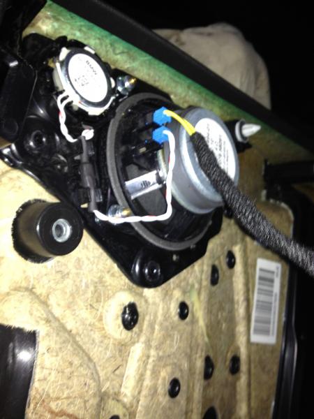

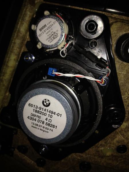

                                Die Höchtönerfassungen sind mittels einer Platte verschlossen. Diese kann einfach rausgeklickt werden. Die Hochtöner werden eingeklipst und in die Mitteltöner eingesteckt. Den Kondensator kann man in eine dafür vorgesehene Halterung drücken.
                                Der Klang ist wie zuvor berichtet wurde nun räumlicher und klarer.
                                Ein B&O System wird es so zwar nicht, aus meiner Sicht haben sich die knapp 50 Euro und die Stunde Bastelei aber gelohnt.
                                Nachdem ich den Wagen neu gestartet habe, war die "4x4"-Leuchte und das "!" an. Diese verschwinden aber nach kurzem Anfahren.
                                Die Fensterheber mussten neu angelernt werden (einmal ganz runter, dann ganz hoch).
                                Einen Schrecken hat mir die Airbagleuchte eingejagt. Diese verschwand erst nach einigen Sekunden.
