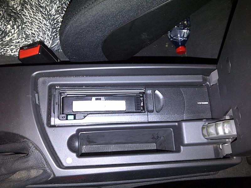

    meine Frau faehrt einen BMW X3 Baujahr 17.08.2006, X83 mit einem 6-Fachen CD-Wechsler (s. Foto) und leider klemmt er seit ein Paar Tagen. Ich habe versucht die entsprechende Sicherung (42) raus und wieder reinzumachen - hat das nichts gebracht. Man drueckt auf Knopf, es passiert aber nichts, die 6-fache Magazin faehrt nicht heraus.
    Gibt es da vielleicht einen Trick, wie z.B. bei PC-Laufwerk (da gibt es einen kleinen Loch, damit die Schublade herausfaehrt).

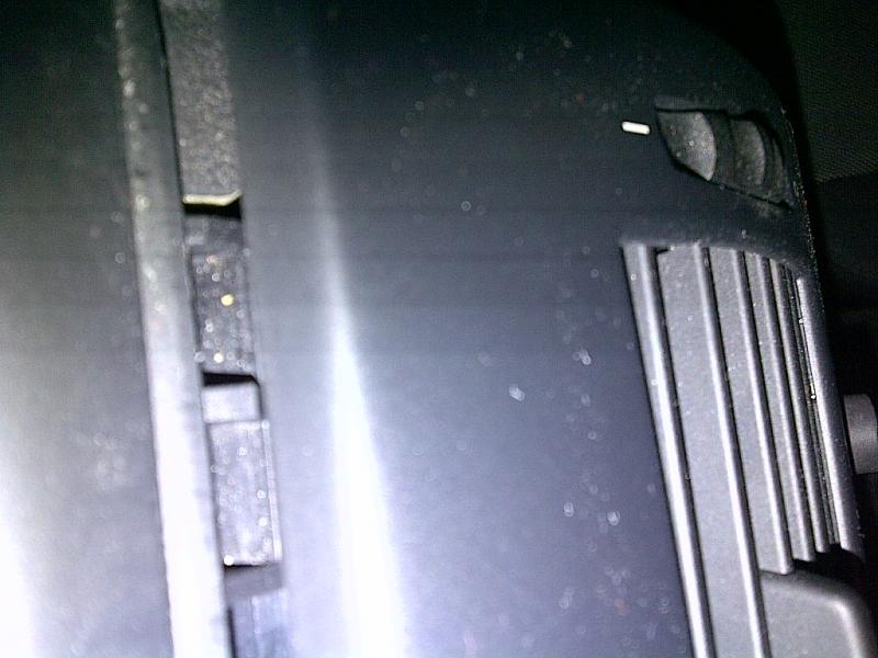

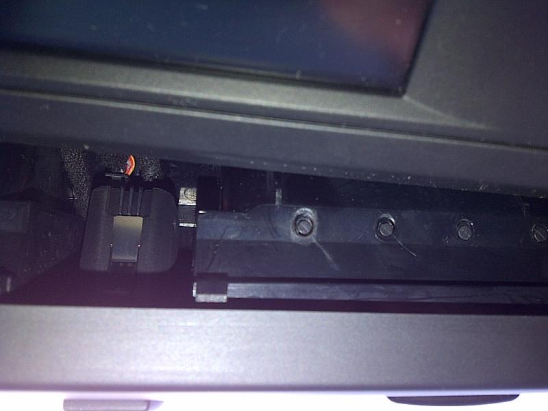

    Nur leider scheitere ich schon mit dem ersten Schritt: ich kann die Plastik Abdeckung (mit 2 Lueftungsloechern) nicht abnehmen. Ich druecke sie nach unten, sie bewegt sich auch etwas, es gibt oben einen Spalt (s. meine Fotos), aber es kommt nicht ab.
    Muss man da noch mit einem Schraubenzieher irgendwo druecken? Ich habe Angst mit zu viel Gewalt das Plastikteil zu brechen.

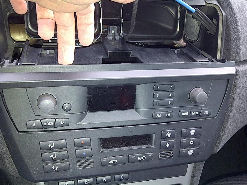

    Erst einmal herzlich Willkommen hier bei uns. Ja,am Anfang hat man schon etwas Angst,am Xi zu basteln. Keine Angst,es geht wirklich so Hier ist ein Bild,vom ausgebauten Teil:

      Hallo Thorsten, also deinem Bild nach - nach unten druecken und dann zu sich ziehen? Ich versuch's morgen...

        Ja,genau. Es geht dann wirklich ohne großen Wiederstand raus....

          ein klemmendes Magazin hatte ich auch schon. Ich habe zuerst nachgesehen, ob keine CD zwischen Magazin und Spieler steckt. Das sieht man mit einer guten Taschenlampe im Spalt zwischen den beiden. Nachdem ich sicher war, dass das nicht der Fall war (ich spiele die Original-CDs auch im Auto, weil ich so viele CDs habe, dass ich nicht wüsste, wie ich die alle kopieren soll), habe ich vorsichtig am Magazin in wechselnden Richtungen herumgedrückt, bis es plötzlich frei kam. Das kann richtig lang dauern! Ich habe mir dann als Ersatzteil ein neues Magazin gekauft (sündhaft teuer, wenn man bedenkt, dass es nur ein wenig Plastik ist). Irgendwann hat auch das geklemmt. Nachdem ich beide Magazine mehrfach freigewackelt habe, erschreckt mich die Situation nicht mehr so sehr, wie beim ersten Mal. Ein Trick ist, den Freiwackelversuch bei anderen Temperaturen vorzunehmen als sie herrschten, als sich das Magazin verklemmt hat. Ausserdem habe ich schon mehrfach vorsichtig mit einer Messerklinge CDs zurück ins Magazin "geschubst", wenn ich sah, dass sie zwischen Abspielposition und Magazin auf halbem Wege steckten. Es ging bisher immer gut. Viel Geduld, Fingerspitzengefühl und nie Gewalt!

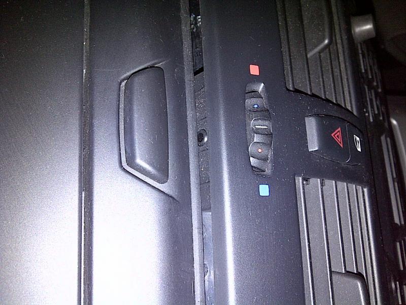

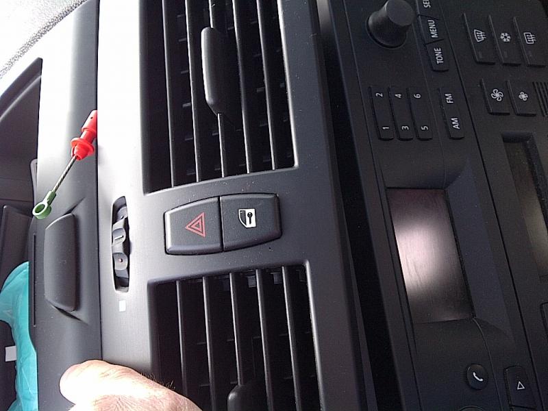

                Ich versuche das Lueftungsteil abzunehmen, habe den gruen-roten Zug (s. bitte Foto) abgehangen, es gibt aber noch einen Kabel, der wahrscheinlich zu den 2 Knoepfen fuehrt und mich nicht laesst das Lueftungsteil nach oben zu ziehen.
                Was soll ich jetzt tun? Laut Anleitung kann man angeblich das Teil sogar so herausziehen, dass man es auch auf die Brillenauflage stellen kann...
                Soll man den Kabel irgendwie abklemmen oder ist er lang genug und bei mir irgendwie verfangen? (Sorry, Deutsch ist nicht meine Muttersprache :-) )

                    Du meinst doch sicher die Kabel von den Schaltern. Einfach das Lüftungsteil etwas nach vorne ziehen,die Schalter nach vorne herausdrücken und die Kabel abziehen. Was gerade draußen, und habe es probiert....

                      Dank euch bin ich einen Schritt weitergekommen und auch die 2 Schrauben oben von der Plastikabdeckung (vorne, in zweifacher Hoehe, auf dem Foto zu sehen) geloest.
                      Ich ziehe sie zu mir, nur leider geht die Plastikabdeckung nicht ab. Sind da noch irgendwo weitere Schrauben zu loesen?

                          So viel ich weiß,ist die Blende nach dem Entfernen der oberen Schrauben nur noch gesteckt. Einfach nach vorne rausziehen.
