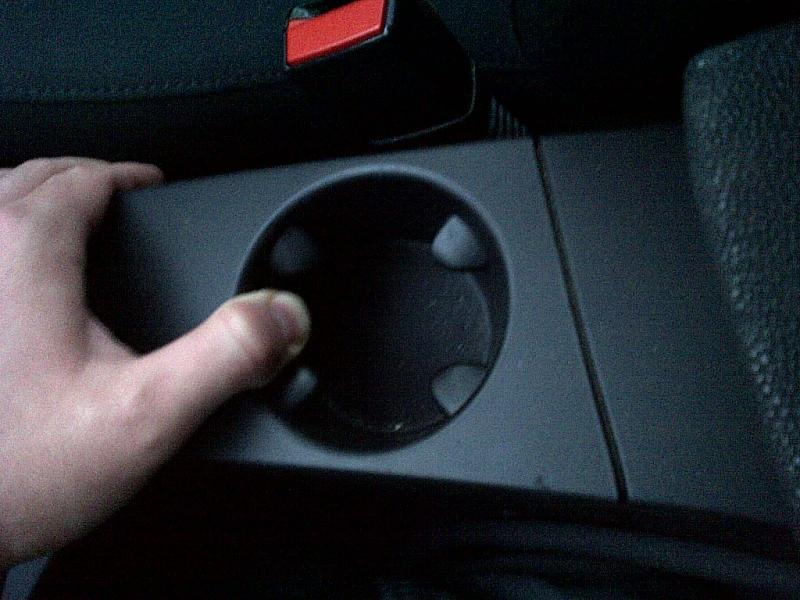

    ich versuche den 6-Fachen CD-Wechsler aus dem X3 BJ 08/2006 auszubauen - nach der Anleitung die ich hier in Forum gefunden habe.
    Leider scheitere ich schon mit dem allerersten Schritt.
    Ich ziehe das Becherhalter mit dem Daumen horizontal nach vorne (s. Foto), es bewegt sich aber kaum, da sieht man vielleicht nur 1mm grosses Spalt.

    Hallo Alex,
    Drück den Becherhalter in Richtung Armlehne und gleichzeitig nach oben.

      AW: CD-Wechsler ausbauen, wie den Becherhalter herausnehmen?
      War gerade draußen,und habe es probiert. Einfach von Vorne kräftig nach oben ziehen.Fertig Da kann nichts kaputt gehen Also nicht so wie Du es mit dem Daumen probierst. Dort wo Deine Hand aufliegt,nach oben ziehen....
        Funktioniert wirklich ganz leicht. Aber keine Sorge. Sollte Dein Becherhalter kaputt gehen, habe ich noch günstig einen abzugeben.
            Ihr seid super! Habe den Becherhalter und den Aschebescher abgeklippst, den Rest versuche ich morgen.
