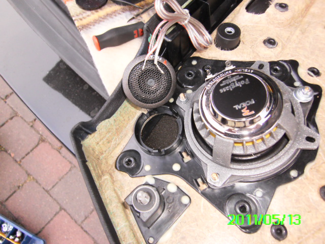

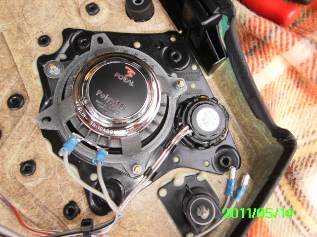

      wenn alles funktioniert hat, seht ihr hier die Bilder, die ich während meines Einbaus gemacht habe.

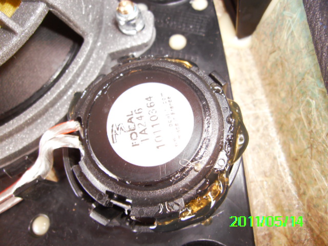

      Die Hochtöner haben leider nicht so ganz in die vorbereitete Öffnung gepasst, da habe ich sie mit Heißklebe festgeklebt. Bombenfest.

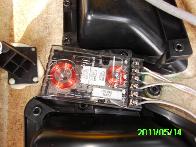

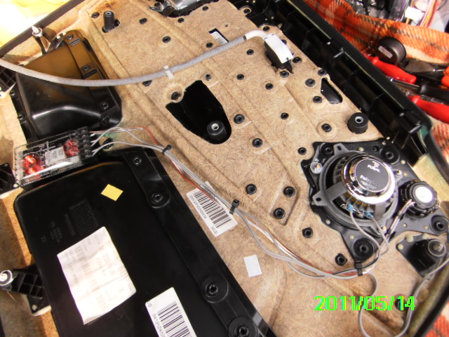

      Das gleich mußte ich mit der Frequenzweiche machen, da ALLES von BMW selbst geklebt oder mit Plastikpoppnieten befestigt wurde, da man keine Schrauben benutzen kann.

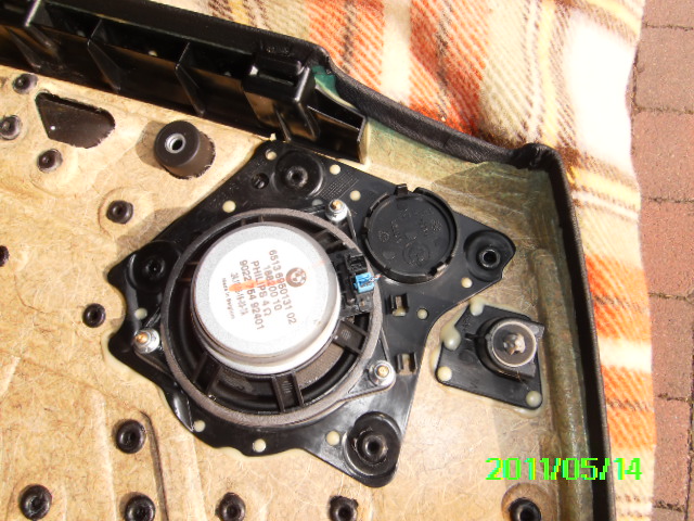

      Die Mitteltöner haben eine Einbautiefe von 45mm, was kein Problem dargestellt hat. Passte alles wunderbar. Allerdings hat BMW natürlich wieder eine Besonderheit bei den Befestigungen der original Lautsprecher gebaut. Die haben nämlich nur drei im Dreicek angeordnete Befestigungspunkte. Da kam mir der sehr hilfreiche Beitrag der Lautsprechereinbauanleitung aus dem Forum zur Hilfe. Die Sache mit den Unterlegscheiben war ein super Hinweis. Danke!

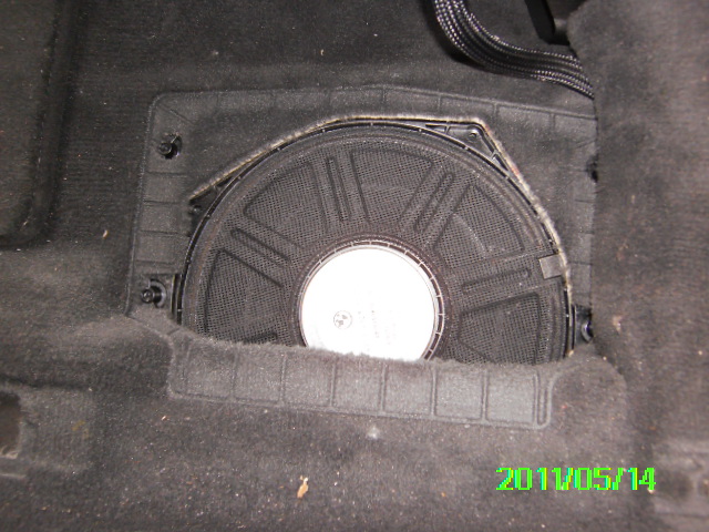

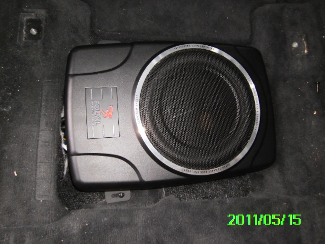

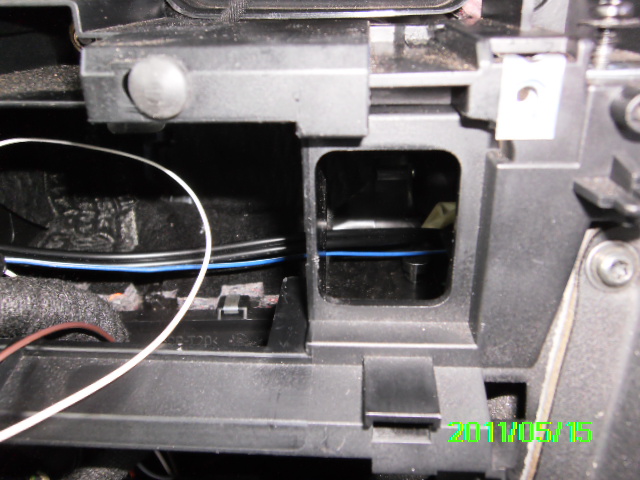

      Über den sogenannten Subwoofer von BMW war ich mehr als enttäuscht. Den hätten sie auch gleich ganz weglassen können. Das Beste daran ist, dass man in dem Hohlraum des Woofergehäuses die Kabel wunderbar unterbringen kann. Ich weiß nicht, ob das jetzt gut oder schlecht war, was ich dann gemacht habe: Ich habe die Lüftungskanäle unter dem Beifahrersitz mit Tücher zugestopft und schwarzen Teppich rum verklebt. Da ich einen aktiven Subwoofer verbaut habe und der selbst schon Wärme abgibt, wollte ich verhindern, dass im Winter die warme Luft der Heizung den Woofer so aufheizt, das der sich dann dauernd selbst abschaltet.

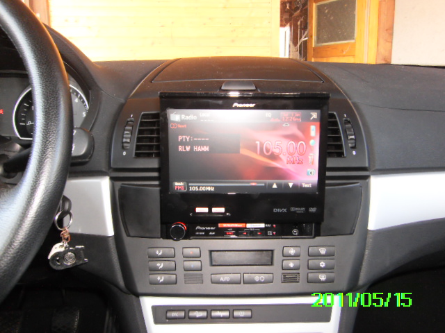

      Dann mußte ich meinem Baby leider mit der Säge zu Leibe rücken. Ich habe das originale einfache BMW CD Radio gegen eins von Pioneer ausgetauscht. Leider sitzt bei dem originalen Radio der Einbauschacht ca 3 cm weiter links, so dass die Einbaublende die ich mir besorgt hatte nicht passte. Ich habe dann den Steg rechts einfach weggesägt und dann passte alles wunderbar. Dem neuen Klang hat es auf jeden Fall keinen Abbruch getan
      Nur leider ist trotz Entriegeln der Airbagstecker die Kontrollleuchte angegangen. Rückstüllen soll bei BMW 37,50 Euronen kosten.
      Fazit: Die zwei Tage Umbauzeit haben sich voll gelohnt.
