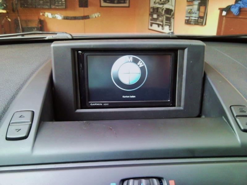

    Endlich habe ich es geschaft das Navi in den CID einzubauen.
Größe: 50,3 KB
    Alles in allem war es nach der Hilfe aus dem Forum eigentlich kein Problem mehr
    Mein Besonderer Dank geht an Rene`(Shu-Ja) für die Tatkräftige Unterstützung bei der Elektik und an AndySiegen für die Dokumentation seines Einbaus des Navis wo ich die Halterung kopiert habe.
    Somit habe ich jetzt eine für mich perfekte Lösung für die Nachrüstung eines Navis im Originalhalter.
    Mit Einschalten der Zündung klappt das Navi auf und startet sofort.
    Nach Ausschalten der Zündung klappt der Monitor zu und das Navi schaltet ab.
    Auch die anderen kleinen Zusatzausstattungen die das Navi so mit sich bringt funktionieren tadellos. d.h. ich kann via Blauzahn telefonieren auch auf das Telefonbuch zugreifen, habe für unterwegs im Stau eine nette Unterhaltung durch den eingebauten DVB-T Empfänger (Geht auch während der Fahrt für den Beifahrer) und TMC ist auch stabil verfügbar.

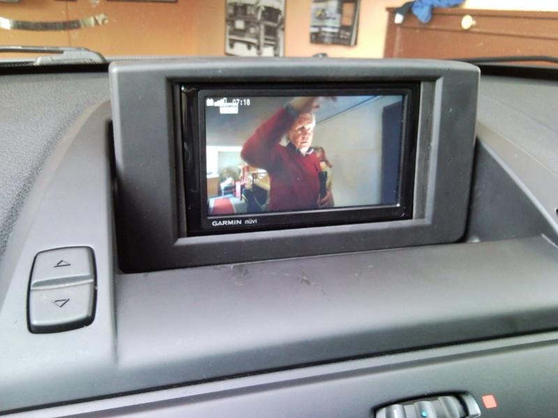

    Hier noch ein Bild der TV-Funktion

      Sieht sehr gut aus, aber sag mal, hast Du den Xi im Wohnzimmer stehen?
        Wer sagt denn das eine Garage immer langweilig weiße Wände einen Betonboden und eine Decke haben muß.
        Aber der Satz habe ich schon öfter gehört wobei auf dem Foto eigentlich kaum was zu sehen ist

          Die Fernsehantenne kannst du aber nicht ausfahren oder? Wie ist das dann mit der Empfangsqualität?

                Nein die Geräteeigene Antenne kann nicht benutzt werden, dafür legt Garmin dem Gerät zwei Zusatzantennen bei die etwa 15 cm lang sind und aussehen wie chinesische Eßstäbchen, ich habe beide Zusatzantennen rechts und links neben der Spiegelhalterung im nicht beschichteten Bereich der Frontscheibe dicht am Rand geklebt und die Kabel unsichtbar im Himmel und in der rechten A-Säule zum Navi verlegt.
                Schon bei der ersten Ausfahrt aus der Garage hat das Gerät 12 Sender gefunden, der Empfang ist absolut stabil außer in dichter Bebauung da bleibt das Bild schon mal hängen oder es sind Verzerrungen sichtbar.
                Seltsamerweise kann ich ÄHMMM der Beifahrer auch während der Fahrt im Fernsehmodus bleiben , trotz gegenteiliger Aussagen im Netz. Gestern auf der Autobahn absolut stabiler Empfang erst ab etwa 140 km/h leichte Bildwackler und Verzerrungen.
                Ein Manko habe ich aber regional bedingt, hier in der Gegend gibt es nur öffentlich-rechtliche Sender die über DVB-T empfangen werden können.
