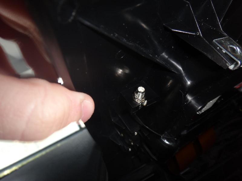

Ich habe mir ein neues bmw navi (Dynavin DVN-E83) gekauft,
da ich hinten im Kofferraum ein Koaxialkabel mit einem Fakra stecker gefunden habe hoffe ich das es ein GPS Antennenkabel ist.
Im anhang habe ich die Bilder des Kabels hoch-geladen.
Meine Fragen:
Hat jemand schon mit dem Koaxialkabel gearbeitet bzw. weiss für was er ist?
Für was sind die anderen im Bild gezeigten Kabel.
Wenn es ein GPS Antennenkabel ist funktioniert er nur mit dem Orginal BMW navi?
AW: Unbekannte Kabel im Kofferraum kann jemand helfen
Hallo soyjo,
Die Stecker habe ich beim X3 noch nicht gesehen.
Ich kann nur versuchen bei der Aufklärung zu helfen.
Der ganz rechte Stecker sieht aus wie vom CD-Wechsler, der kommt aber eigentlich in die Mittelkonsole kann nur sage das du dort die signale:
K-Bus (weis,rot,gelb),Dauerplus Kl.30 (rot,gelb) und Masse (braun) liegen hast.
Der ganz linke stecker und der 3te von links mit den Farben ws/rt,ws/bl und ws/br sind normal NF-Signale wovon der ganz linke wieder aussieht als währe er vom Wechlser
Der weise Fakra stecker ist sicherlich nicht die GPS Antenne, im X3 ist so weit ich weis der GPS-Anschluss ein reiner Metallstecker ohne Gehäuse. Und bei allen neueren Fahrzeugen mit Fakra-GPS-Stecker ist die Gehäusefarbe Blau.
Ich hoffe dir etwas geholfen zu haben.
