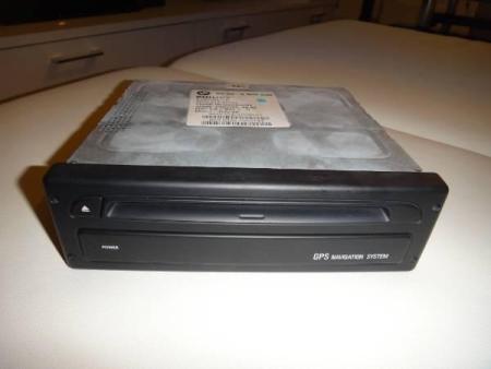

Wie kriegt man raus, welcher Navi Rechner verbaut ist ?
Ich kenne nur die Bezeichnung Navi Professional, aber auf der Kiste hinten steht nichts Lesbares drauf !
So sieht das MK4 aus....
Gruß vom Landhai Uschi & Andreas Möge das X mit euch sein....
der letzte Tank geleert ist,
z.B. BJ. vom Auto. MK3 nimmt nur CD'S, MK 4 nimmt DVD'S.

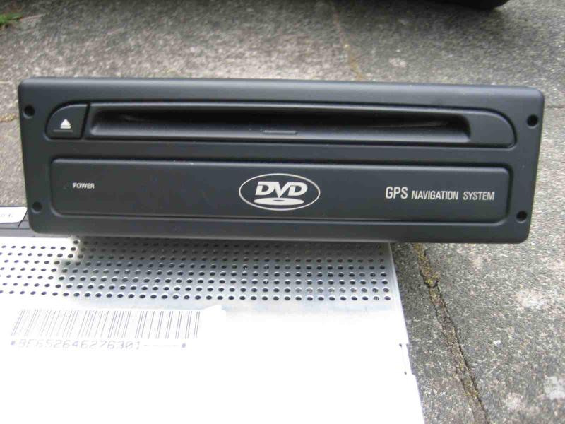

und so das MK3....
