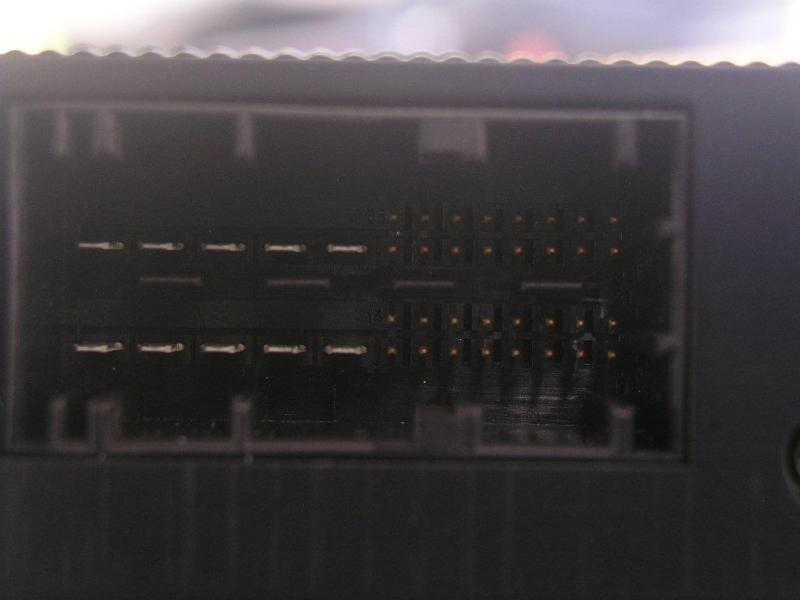

            Der DSP Verstärker ist gestern gekommen .
            Anbei ein Bild von den Anschlüssen , das wird ein Spass .
            • #21
              AW: An die Besitzer des Hifi Professional Systems
              Hast du einen Schaltplan und die richtigen pinn's?
              • #22
                Noch nicht !

                      1xSteckergehäuse 42 POL. 61 13 8 364 862
                      1xBuchsengehäuse schwarz 21 POL. 61 13 8 364 882
                      1xBuchsengehäuse grau 21 POL. 61 13 8 364 884
                      Nach Bedarf:
                      Buchsenkontakt ELO- Power 2,8x 0,63 0,5-1,0 MM² 61 13 8 364 832 Nummer 8
                      Buchsenkontakt ELO- Power 2,8x 0,63;1,5-2,5 MM² 61 13 8 364 834 Nummer 8
                      Buchsenkontakt 0.75MM² 61 13 0 006 663 Nummer 1
                      Angaben ohne Gewähr.
                      Wegen dem Schaltplan muss ich auf Arbeit schauen das dauert aber noch 3-4 Tage
                      Zuletzt geändert von Lion; 07.12.2012, 23:14.
