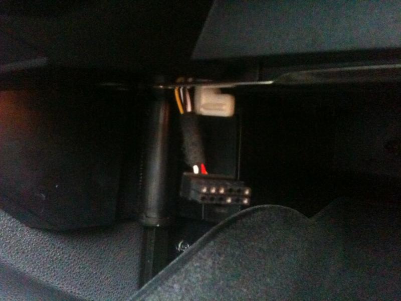

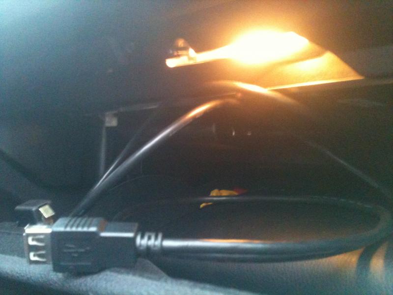

              AW: Aux schnittstelle nachrüsten mit gateway 300 multidevice
              Meine Lösung, die Aux Schnittstelle nachrüsten mit Gateway 300 Multidevice im Handschufach!
